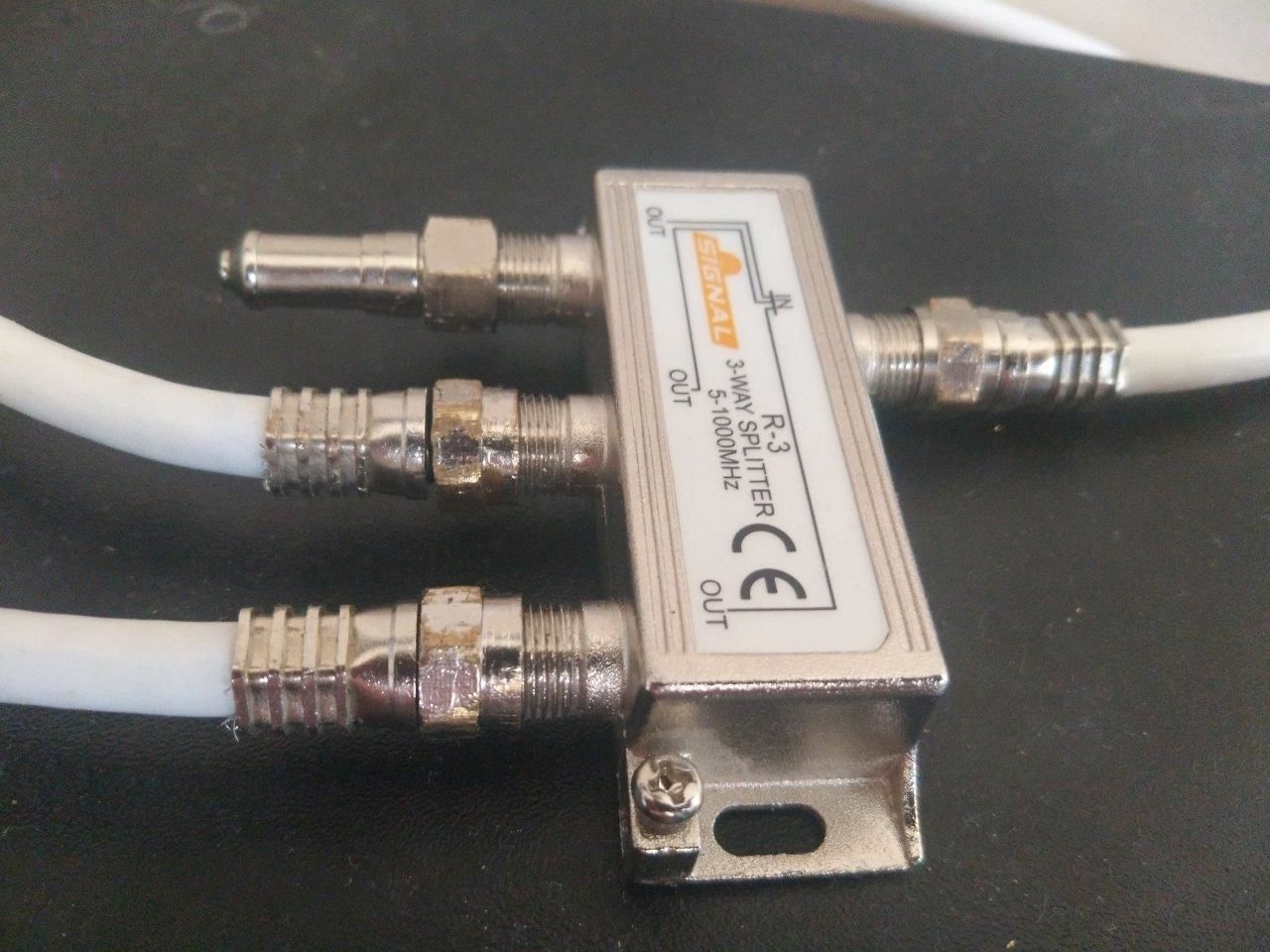

Hali! Hogy tudom megnezni hogy erősiteni vagy csillaitani kellene a bejövö jelet?
Mindenesetre csatoltam az elosztom kepet. 3 TV van a lakasban, a bejövő jel el van osztva a csatolt elosztóval. Tehaát a tv-m előtt 2db ilyen elosztó van, ebből az okból kifolyólag lehet gyenge lenne a jel mire elérne az utolsó végponthoz? -

Nálam is ilyen osztó van, ha jól rémlik az is 1000 Mhz-ig jó, csak négyes. Talán megtalálom a kettes osztót, ha nem, akkor veszek egyet, nem kerül egy ökör árába.

Köszönöm, de nem kérem!Van egy négyes osztàs a körben, azt kicserélem kettesre, hátha!
Ha ez sem megoldás, akkor így marad!

Nincs ilyen problémám, de régebben kihívtam szerelőket más hiba miatt, kidobták a 800 MHz-es elosztókat és 1000 MHz-est raktak be, illetve a műanyag borítású dugókat is lecserélték csavarosra és a hiba megszűnt.
Múltkor írták, max. 5 tv amit erősítő nélkül lehet használni. -
