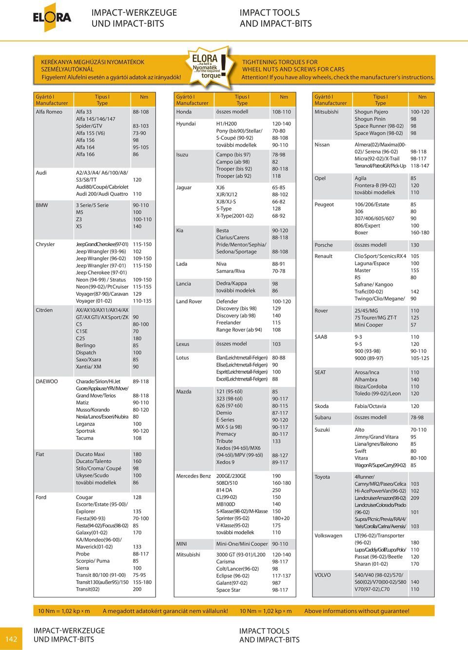

PLaci58 #161817 üzenetére
Így van. Ráracsnizza a világ összes nyútonméterével, majd rárakja a kb 120NM-re beállított nyomatékkulcsot, hogy lekattan, pont jó.
Kolléga le akarta cserélni a céges csapásmérő Vivaro-n a kereket, hogy spóroljon a főnöknek, de eltört egy csillagkulcsot, és megindult a hegesztés a keresztkulcson is.
Gumisoknál nagyon túltolják, mert nincs ember, és mindenkit felvesznek.és az a szabály, hogy inkább húzd túl, mint le essen. -
Zola007
Shokkolo #161799 üzenetére
https://totalcar.hu/kozosseg/rsvptc/2019/03/28/lidl_utvecsavarozo_-_nem_olyan_gagyi_az/
Szaki a cikk végén szépen leírja egy levélben a témát.
TL;DR: ütvecsavarozon nem lehetséges nyomatékot mérni, arra a nyomatékmérő/határolós nyomatékkulcs való.Legtöbb autó 90 - 150 nM között van a célérték, lemez, alu, méret, csavar darabszám, csavar hossz, átmérő, stb függvényében.
Ha gépkocsi könyve nem írja, akkor Autodatan általában megtalálható az adott típushoz és kerékmérethez javasolt minimum nyomaték.Barkács (5-10e forintos) kulcsok rugója, kenőanyaga, határolója el tud öregedni, nyúlni, koszolodni idővel, illetve ha leoldás után tovább húzva tönkre lehet tenni a kulcsot is.
20-25 e forint körül már kaphatóak közepes minőségű nyomatékkulcsok, pl. Fortum. BGS, ezekkel nem lesz gond évekig, ha minden használat után vissza van tekerve legkisebb értékre.

mezis
PLaci58 #161796 üzenetére
Anno a Zsiguli könyv 7mkP (70N)-t írt elő a kerékcsavarokra. Azt még le lehetett lazítani az útszéli kerékcserekor a szerszámkészlet kb 0,5m-es kulcsával (gyári tartozék volt!).
Barbár dolog a gumisok részéről a 300 - 400N. Alkudozni szoktam, legutóbb Ren. Meg.-ra a fali táblázatából talán 120N-t nézett ki. Elhiszem, mert a gyár kifelejtette a leírásából.
Legalább nem 300. -
bul07
Hát én két gumishoz szoktam járni haverhoz akit mondtam ő kicsit húzza rá légkulccsal majd kézzel húz, másik Komádi Zsoltiék ott megzúzzák légkulccsal de mégy nyomatékkulccsal tud picit húzni és úgy kattan le
Ahol úgy meghúzzák légkulccsal hogy utána nyomaté kulcs egyből lekattan vagy nem mennék többet vagy szóvá tenném hogy így nem jó.100, azt nem tudom melyik kocsinál annyi
Én úgy tudom hogy ökölszabály a 120.
De vannak még tényezők
Ha valaki zsírozza keni a csavarokat akkor +20 tehát 140.Sőt vannak kocsik ahol még többet is előírhat a gyártó, terepjáróknál mintha halottam volna 160-at is, na de ott vastagabb a csavar is
Így én megnézném a kocsi könyvét vagy szerelési ajánlását
Nekem megvan a kocsim szerelési könyve(PDF-be[kép]), vagyis Golf V és Touran könyv mert e két kocsi nagyon sokba megegyezik
És nekem 120-at ír [kép] -
