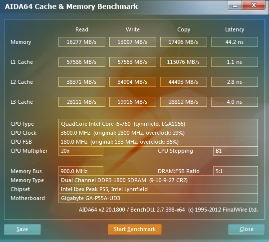

Segíts mester el vagyok havazva.Az előző lapomban Z77 extreme 4-ben a 4x2 1600 kingston genesis simán dalolva vígan furglázva kocogott 1833-at de a mostani lapban ami sz@rrá übereli az előző lapom az istenért nem tudok stabil 1800-at kihozni mert kékhaláloz.Annyira nem vágom a dolgot mem terén de 11/11/11/32/2-őn volt alapfeszen és 10perc win után blue screen.
Tudom nem sok értelme van na de na ha má illen a lapom

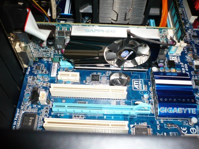

Akkor ezt pont fordítva gondoltam, mint ahogy a másik topicban tárgyalt párhuzamos vs. merőleges hűtőt.
Úgy gondoltam, ha ventivel párhuzamosan fújom a lapot az hasonló ahhoz, mintha a procihűtő oldalra fújna.Tehát MCH fesz. 1,2 de az 1500 FSB/RAM frekvencia az melyik beállítás?

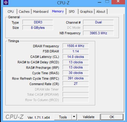

utána rakom 2133ra..de nem megy sajna. Pedig amikor megvettem a memokat és beleraktam a gépbe még el is indult 2400on, de azután egyszer se.. Most meg a 2133se sikerül.. Még 1 modullal próbát teszek.
Most 2000en megy, pedig azelőtt meg ennél is csipogott..nem értem én ezt..Már megcseréltem a ramokat is hátha.
12órás memtest,prime,linx stabil..
