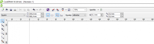

Az objektumok kurzornyilakkal való mozgatását lehet valahol kalibrálni?

Illustrator 8-ban mentettem le és így már meglehet nyitni anyagokat. Jó ötlet
Na valami ilyesmire gondoltam Én is. +Csinálok egy részletes leírást a nyomdának hozzá aztán jó napot. Köszönöm!
Bátor vagy
Angolul nem kerestél rá? Vagy a Corel oldalán hátha másnak is van ilyen nyűgje?
