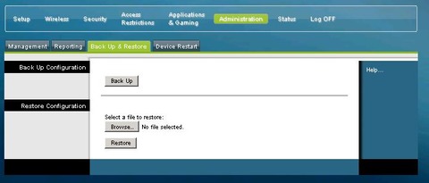

Van lehetőség ennél az eszköznél arra, hogy az összes beállítást egy konfigurációs fájl mentéssel mentsem, majd mondjuk egy szükségessé vált reset után abból helyreállítsam a korábban megadott beállításokat?
Ha igen, hogyan?..a másik kérdésem, hogy a 192.168.1.x subnetet lehet valahogy változtatni? Az 1-es szürke az eszközön, mintha nem lehetne cserélni. UPC-s az eszköz..

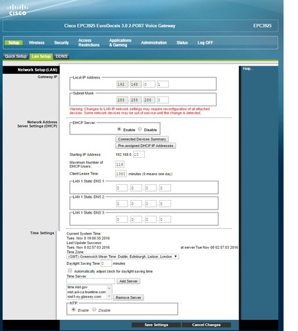

Cisco LAN1 -> Router LAN1-beCisco Setup/LAN setupnál:
Local IP: 192.168.0.1
Subnet maks: 255.255.255.0
Starting IP address:192.168.0.3
telekom DNS szervereket is beírhatod + egyet, ha akarsz (pl. 8.8.8.8)Network setup a routerben:
Local IP: a router IP-je, 192.168.0.2
Subnet mask: 255.255.255.0
Gateway: 192.168.0.1
(Local DNS: nálam 8.8.8.8, csak így megy az NTP + DDNS a routeren valamiért DD-WRT-vel)DHCP forwarder
DHCP server: 192.168.0.1Ha kell segítség és a 1043-on esetleg DD-WRT van, akkor keress privátban.

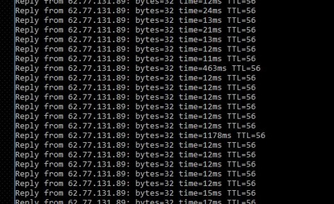

stigma
Intruder2k5 #4425 üzenetére
Más gépen meg tudom mérni, HTPC-n ubuntu van, onnan is pingelek egyet.
Jelen felállás szerint sok gép van nálunk, de jelen esetben 2 db régebbi laptop az ami a 2.4GHZ-s EP3925-ös routerre csatlakozik jelenleg.
Felállás az alábbi, mik is csatlakoznak a routerre:
Trendnet: közül 1 asztali + 1 HTPC + TV + IPTV modemje + 2 telefon
EP3925: 2db régi laptop + 2 telefonA mérté értékekkor épp néztem hogy csak az én asztali gépem csatlakozott az EP3925-ös hálózatra.
Ha telefonon (oneplus One) EP3925-ös routerre csatlakozva a wifin 10 mérés átlaga az alábbi:
EP3935-ös routert pingeltem melynek 192.167.0.1 aaz IP-címe: 5ms-tól 65ms-ig terjed a mérés és 1 helyen 605ms-os értéket kaptam.
Wifi-n pingeltem Ping Total- alkalmazással.Ubuntu-s gép pingelés úgy megfelelő ha ssh-n belépek az asztali gépen és pingelek egyet?
Mert így tettem és itt is 12-14ms-os pingek voltak, de minden 10. mérésnél 1700ms-os értékeket mutat ott is.
Ha a képen látható értékeket közvetlenül a 3925-re, kábelen csatlakozva mérted, akkor nem hiszem, hogy egy bármilyen módon közbeiktatott router ezen javíthatna. Itt más gond lesz, vagy koax hálózati probléma, vagy a kliens a hunyó. Más géppel nincs lehetőséged kipróbálni?
Esetleg a CISCO-t pingelve nem jelentkeznek ugyanilyen kiugrások?
stigma
Gubek-Einste #4420 üzenetére
EP3925--ös modem+routerbe kábelen ezeket az értékeket produkálja:
Itt mint látható hasonlóak a pingek (~12ms), és kb ilyeneket szokott dobálni minden 10dik mérésnél, hogy (1174ms,2100ms,1800ms).
Erre valakinek valami ötlete?
Amit az EP3925-ös routeren beül állítottam az alábbi
- Wifi-t bekapcsoltam + titkosítás
- routernek a google-s DNS címet magadtam(8.8.8.8,8.8.4.4)
- Pár portot átengedek a ami szükséges(torrent + FTP)Valakinek valami ötlete?
Esetleg próbálkozzak inkább olyannal is, hogy EP3529 és Trendnet routert nem Bridge módba kötöm össze, hanem WAN porton keresztül, DHCP-t bekapcsolom és és mondjuk a fix eszközök MAC címét a trendnet routerben állítok be?

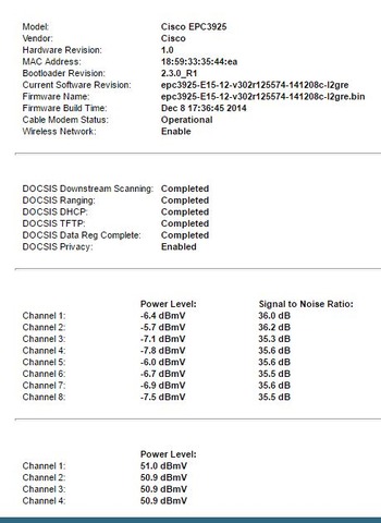

bupemko
Nekem is hasonló, de kicsit jobbak a dB értékek (45 közeli). Én azt vettem észre, hogy VoIP hívásoknál csak az egyik irányban dob el csomagokat, ezért van, hogy engem nem hallanak (én végig tisztán hallom a másik oldalt). Nagy vihar után áramszünet hatására volt, hogy nem volt probléma pár napig, utána mindig visszajött. Én átszoktam LTE/visszahívós VoIP-ra, T párszor volt kinn, próbálták javítani, de nem sikerült.
wmati
Van más hiba is ezzel a vonallal + EPC3925 alsó hangon 4-5 éves simán csere érett már.

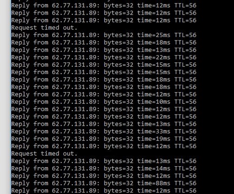

stigma
T-nél vagyok, Cisco EPC3925 modem + routerem van egyben, 50mbit/5-ös feltétés amivel elégedett vagyok, de a router úgy érzem egy kalap szar.(már bocsánat a kifejezésért)
A Cisco router bridgde módban össze van kötve egy Trendnet AC1750-es routerrel, Trendner routerben DHCP letiltva.Pingek jónak tűnnek (~12ms), de sokszor észrevettem hogy iszonyatosan magasak vagy épp szakadnak (lásd 1. kép)
Olyat is tapasztaltam hogy 10-12-es pingek vannak 10-es léptékekben, majd a 11. mérésre~2000-es pingek vannak.(letöltés ilyenkor ki van kapcsolva)Cisco EPC3925 képe ezt dobja belépéskor:
Ezenfelül minden gépen a DNS címének a Google alap van beállítva (8.8.8.8,8.8.4.4), ileltve Cisco EPC3925 routerbe is ezt állítottam be.
Érdemes Z-hez betelefonálni és router cserét kérni, mert részemről ez a router válalhatatlan.
Azon is gondolkodtam 2 napig pingelek, kimentem a T-homenak és elküdlöm hogy oldják meg a problémát.Ha valakinek bármi ötlete is van mivel oldható meg a probléma nyugodtan írjátok meg.
