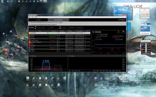

Amdfan2
Gubek-Einste #2843 üzenetére
visszaraktam az eredeti antennát 3-mas erősséggel veszi a jelet, ledobott akkor is olyan 10-15 perc múlva játék közben ugyan azzal a jelenséggel
Amdfan2
Gubek-Einste #2840 üzenetére
igen ha csak a 2 saját antennája van rajta akkor elég gyenguszka a jel, bár ugyan úgy ledobált tehát ez esetben nem vettem észre semmilyen változást az antenna erőssége ugyan olyan
Amdfan2
Gubek-Einste #2838 üzenetére
igen sajnos , mindent megpróbáltam .. próbáltam kilőni azt is, hogy energia gazdálkodás céljából kikapcsolhassa a kártyát.. az asztaliba volt egy régi PCI-os kártya gondoltam hogy esetleg nem e valami ott nem stimmel ugye azért vettem PCI-e -set.Ugye 2 antennás a kártya az egyik antenna külön hozzá vett antenna ami magasabban van egy polcon hogy a jel erősebb legyen úgy se volt jó.A kábeles megoldás meg sajnos kivitelezhetetlen, a ház elrendezéséből kifolyólag. :S
Amdfan2
Gubek-Einste #2829 üzenetére
szia az asztali gépen egy TP-Link TL-WN881ND (saját driver természetesen friss) a Thosiba laptopba Atheros AR9002WB-1NG (friss saját driver) ezeken a gépeken win 7 van a Dell laptop Win 8.1 (Intel(R) Centrino(R) Wireless-N 2230) (friss driver saját) a jelszóban nincsen ékezet csak angol betűt tartalmaz, csatorna 7ig korlátozva. Más routerral nem tudtam kipróbálni hogy csatlakozik-e, az esemény úgy történik... ledobja játékközben vagy Skype használat közbe .. 3-4 mp úja látható a wi-fi és visszacsatlakozás manuálisan (csatlakozás gombbal )
http://prohardver.hu/dl/upc/2014-06/14/54959_mzb0ogtpqemoewgv_dell.jpg
http://prohardver.hu/dl/upc/2014-06/14/54959_kmcxwcuh0nxfayr6_toshiba.jpg
http://prohardver.hu/dl/upc/2014-06/14/54959_jgap50xgdeveqd7m_asztali.jpg
természetesen teszt közben nem dobta el a kapcsolatot
u.i.:elnézést a késői válaszomért!
