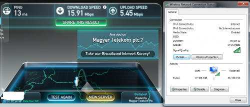

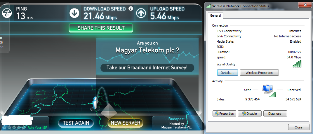

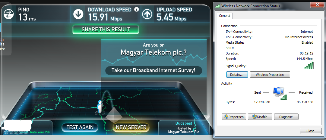

Benőke
Ma reggel szórakoztam kicsit eme csodás eszközzel. Megmértem mit tud szűzen újraindítva WIFI -n
Aztán kipróbáltam a jó öreg ASUS WL500gp -t, mit mutat Accesspoint módban.
Majd újra kipróbáltam a CISCO -t, ami már megszakadt, mert elment a wifi.
Szomorú ez... Akkor is azt mondom, hogy egy Cisco -tól többet vártam...
A net egy 30/5 Téhóm... Ezt kaptam 25/12,5 után...
Skype videó telefon közben érezhetően gyengébb a képminőség, már ha a skype méltóztatik működni... -

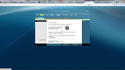

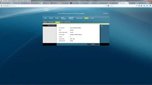

Hiába állítom át enabled-re a wireless netowrkot enabled-re a státusznál disabled marad és magán az eszközön se ég, de még csak fel se villan egyik wireless led se.
Hogyan lehetne bekapcsolni? -

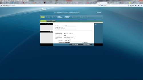

1. A tűzfal oldalon van olyan checkbox hogy 'IP Flood Detection' ami attól véd, hogy egy eszköz nagyon rászabaduljon és sok kapcsolattal leterhelje. Mivel egy TP-Link van mögötte amihez kapcsolódsz, ezért a modem hibásan letilthatja a modemet, mert tűlterhelésnek méri.
2.) DMZ - azért nem éri meg használni, mert nagyon terheli a Cisco-t. Vagyis a tűzfal nem dobja el a kéretlen kapcsolatot, hanem hagyja felépülni és csak a TP-Link dobja el majd utána. Ez amiatt rossz, mert a címfordító tábla (NAT tábla) betelhet, illetve magasabb cpu terhelés lesz és csökken a sávszélesség/kapcsolat minősége.
3) Ha DMZ helyett PortForward-ot használsz, akkor csak kevés kapcsolat épül fel. Itt az lenne a kérdésem, hogy el akarsz e érni valamit belül, otthonról? Mert ha nem, akkor nem kell beállítani. Én pl egy Raspberry Pi ssh és http portját irányítottam ki a netre.
kalozhun100 #3051 üzenetére
Pontosan milyen beállítások érdektelenének?
kalozhun100
Valaki fel tudna tenni képetket, hogy mit érdemes benne beállítani? Köszönöm.

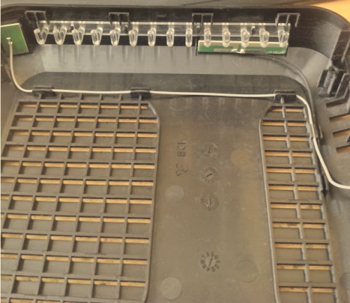

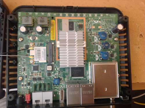

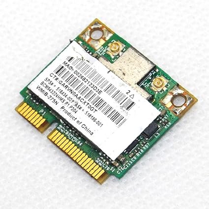

jubilleum #3016 üzenetére
Van benne egy hasonló wifi kártya abból el indul két kábel elején lévő ledek felé ott két külön álló nyák ennyi az antenna max annyit tehetsz hogy dugsz egy másik antennát rá pasz ez nem tudom mennyire működne. De nem szabad szétszedni cég tulajdona kötbéreznek stb stb inkább vegyél egy routert inkább.
jubilleum
Valaki szedte már szét ezt a vackot?
Arra lennék kíváncsi, hogy az antennát lehetne-e valahogy erősíteni. Gondolok itt kivezetésre, és akkor arra mehetne egy erősebb antenna -

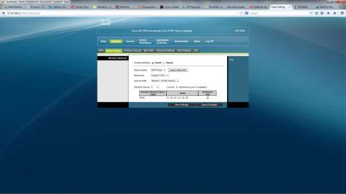

Gubek-Einste #3010 üzenetére
Így van most beállítva, azért 7-esre raktam, mert megnéztem egy Wifi analyzer progival (társasházban lakok), és arrafelé tűnt levkevésbé kihasználtnak. (korábban 11esen is használtam, ugyanez)
Kábelen nem használja semmi, csak IPTV van rákötve, mindkét gép wifin megy.
