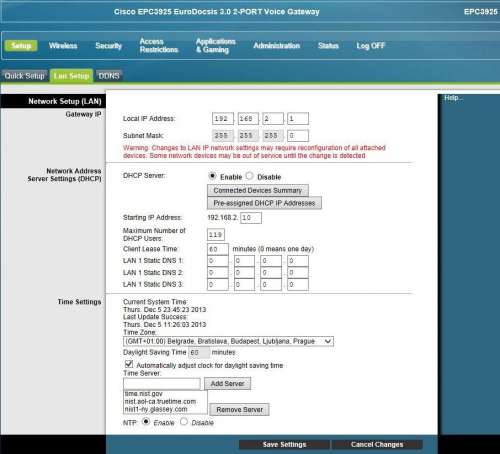

T-home kábelnetem van ilyen modemmel. Mostanában a https-es oldalak nem akarnak megnyílni. Tanusítvány hibákat dob a gép, kivételeket kell generálni. Eddig ez nem volt.
Több böngésző és több eszköz (asztali gép, noti, mobil) is elutasítja a csatlakozást. Valami a modemmel van és úgy vettem észre, hogy az óraátállítás óta vacakol a rendszer.
Hiába van jól beállítva (Setup/LAN Setup/Time settings) az időzóna, a Status/Gatway/Gatway information/Current time sorban nem a rendszer idejét (és nem is a valósat) mutatja, hanem 1 órával kevesebbet.
Játszottam ide/oda állítással, téli/nyári verzióval, de gatway részen nem változik az idő.
Újraindítottam már (administration/device restart), de az sajnos nem segített.
Jó helyen keresgélek? Mit tanácsoltok? -
