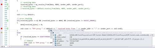

Tehát az UDP_Socket operator<< függvénye lentebb olvasható (mint mondtam is, mindig működik). A sender_address és a sender_port egy std::string és uint16_t típusú, inicializált változók.
Itt megtörtént a standard outputra kiírás:

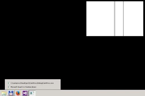

De közben felvillan a "debug error!" hibaüzenet, amiből utána ennyi látszik:
Jó, mi?

az opertor<< nem csinál semmit csak kiír. Az is mindig jól működik, kivéve ebben a szálban. Nem használ közös adatot, két külön objektumról van szó amik a saját tagváltozóit írják ki.
std::ostream& operator<<(std::ostream& os, const Socket& sock)
os << sock.IP_address << ":" << sock.port;
return os;
}A két szál közös adatai meg mutex-ekkel védett stl tárolók, de odáig most nem jut el a program, hogy használja is őket a második szál.

Kicsit elrontottam a debugolási lépések leírását, nem azok a képek vannak, amikre emlékeztem.
Szóval a második képhez tartozó helyes szöveg ez lenne: várakozik is csomagra timeout nélkül, ahogy annak lennie kell.
Az első képhez meg csak annyi a komment, hogy meghívódik a recvfrom()

Részleteket tudok mutatni, és elmondom mit csináltam.
Elöljáróban annyit, hogy csináltam egy wrapper osztályt a winapi köré, hogy OO módon tudjam kezelni socketeket, és amúgy tök jól működik.
Itt az 1. számú szálon meghívódik a rcvfrom() és várakozik is csomagra timeout nélkül, ahogy annak lennie kell:
Miután küldök neki egy csomagot, azt szépen feldolgozza a szál:
Ezek után elindítja a 2. számú szálat, ami egy másik socketre hívja meg a recvfrom()-ot:
Megnyomom az F11-et (step into) és voilà:
Látom szerkesztettél és call stack kell, intézek egyet.
Itt a call stack, nyilván csak az abortot előidéző utasításig tudom megnézni:
#39560925
winapit socketet használó programot írok. Amikor egy ezzel kapcsolatot api hívást csinálok az egyik szálból, pl select(), vagy recvfrom(), akkor elszáll a program a fenti hibaüzenettel. Túrtam elég sokat a netet, de nem találtam róla semmi használhatót.
SO-n azt írták, hogy egy kezeletlen exception miatt meghívódik a terminate() ami meghívja az alkalmazás abort()-ját és ezért áll le.
Próbáltam, hogy try-catch blokkba elkapok mindent a függvényhívás körül, de ugyan úgy abortálódott a futás. Egyébként msdn-en semmit nem írnak arról, hogy ezek a függvények exceptiont dobnának.
Én arra gyanakszom, hogy a többszálúság miatt lehet, de minden socketet csak egy, a saját szálából használok. Egyébként is úgy debugoltam, hogy a másik szál aludt, mikor erre a függvényhívásra lépett az utasításszámláló.A másik furcsa jelenség a következő: overloadoltam az operator<<-t az egyik saját osztályomnak. Tökéletesen működik mindig, kivéve abban a szálban, ami a fenti hibát produkálja. Egész pontosan mikor megtörténik az outputra kiírás, akkor is dob egy ilyen hibaüzenetet, de ekkor még tovább tudom futtatni a programot. WTF?
UI: bocs, hogy nem print screeneltem, a szituációban egyszerűbb volt fotózni.
