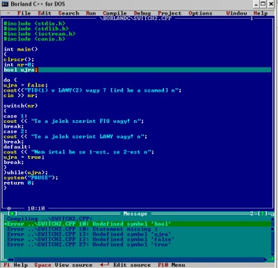

#82189568
Köszönöm szépen a segítségedet, nagyon királyul működik, de valahogy Nekem a Borland C fekszik a legjobban ott tudom , hogy mit hova merre meddig, de biztos amit ajánlottál is jó, csak nem tudtam megfelelően használni, most 5.02es Borlandot tettem fel, ez már grafikus felületű.
Megmutattam ma ugyan ezt a kérdést a tanáromnak, de hirtelen Ő sem jött rá, hogy a régi Borlandba , hogy lehetne megoldani.
Ilyen úton próbáltunk elindulni :

#487
Ez a borland környezet már nagyon régi, bool típust nem ismeri fel a compiler. Használj helyette codeblocks környezetet. Conio már nem támogatott, include-nál meg nem használjuk a .h kiterjesztést ha alap könyvtárakat használunk. Mivel iostreamet használsz felesleges a stdio. Itt a működő kód:
#include <iostream>

clrscr();
int nr=0;cout<<"FIU(1) v LANY(2) vagy ? [ird be a szamod] n";
cin >> nr;switch(nr)
case 1:
cout << "Te a jelek szerint FIU vagy! n";
break;
case 2:
cout << "Te a jelek szerint LANY vagy! n";
break;
default:
cout << "Nem irtal be se 1-est, se 2-est n";
break;
system("PAUSE");
return 0;
}Annyi lenne a kérdésem még, hogy hogyan lehetne megoldani, hogyha helytelen értéket kap a program akkor újra kérdezze és ne lépjen ki a programból ??
Köszönöm !
