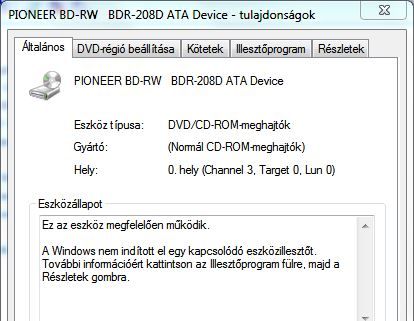

Köszönöm, hogy foglalkoztál vele, igen, futott az SPTD (D. Tools nincs a gépen), eltávolítottam, aztán visszatelepítettem, egyik esetben sem történt változás. Az UDF csak egy tipp volt részemről, mivel kizárólag az írható BD-lemez (akár nyers, akár megírt) felismerése okoz gondot, minden mást felismer, kezel. Már ami eddig eszembe jutott, azt ellenőriztem, új, gyanús dolgokat nem telepítettem mostanában, amik régóta fenn vannak az ImgBurn mellett, azok: Nero, DVDFab, ezek évek óta, és eddig nem okoztak gondot. Nyilván a rendszerben van a gond, általában rá is szoktam jönni, hogy mi, de ebben a dologban elakadtam...
Talán valamelyik szolgáltatás van leállítva, ami kellene hozzá? Az eszközkezelőben már nincs hibajelzés, eddig eljutottam... -

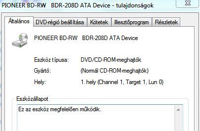

Segítséget kérnék a bluray írással-olvasással kapcsolatban. Sok lemezt írtam már, de most hónapok óta nem. Most szerettem volna, de nem tudok, nem ismeri fel az író az írható lemezt, sem írás, sem olvasás módban, tehát az eddig megírtakat sem. Rossz vagy ismeretlen formátumnak jelzi pl. az ImgBurn. Pana lemezek, Win7 x64. Pioneer BDR 208D, de ugyanez van egy olvasóval is (Samsung). Írót is cseréltem, (LG) de azzal is ez van, ugyanakkor a gyári lemezeket ugyanezek gond nélkül beolvassák. Gyanúm szerint az UDF felismerése valamiért nem jó a rendszeremben, pedig a szerintem pl. szükséges udfs.sys benne van a windowsban, bár ettől más hiányozhat. Talán valamelyik driver sem működik:
Szóval ha valaki tudja a megoldást, hogy mit kéne tenni, azt nagyon megköszönném.

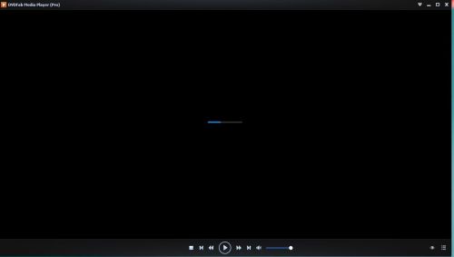

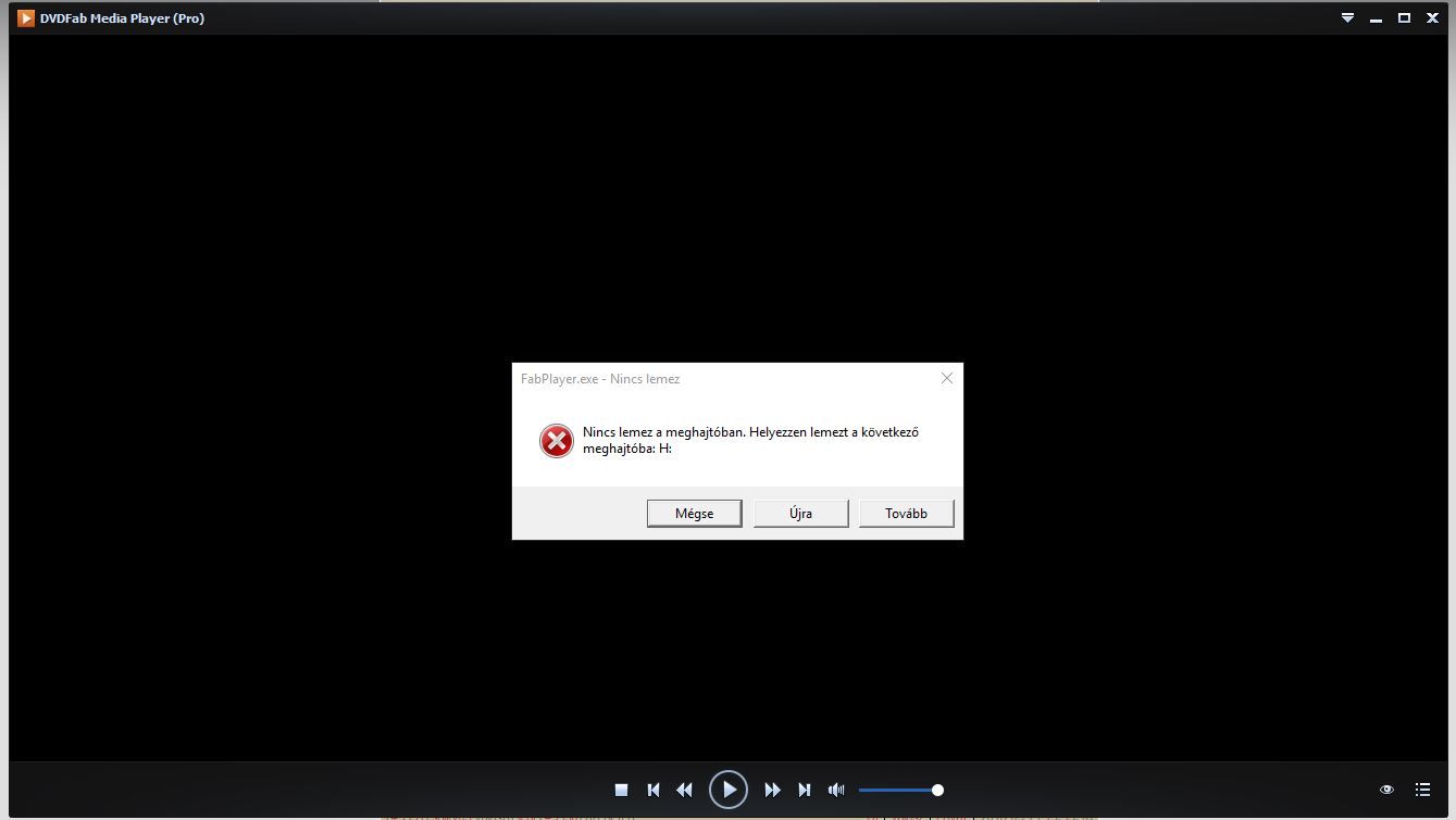

Hello!
Megnéztem és a lemezen A - B - C jelölés van. 38,2GB a lemez.
Ennyi történik ha beteszem a
DVD Fab Media Palyer Pro esetén.
Lejátszani nem lehet a Samu SN-506BB notis (Startech 3.0 házba bújtatva) írón és a Pioneer 208 írón sem. ellenben az asztali Philips BDP-2700 azzal ment. A Pioneer BDP-150-el még nem néztem meg.Megtöröltem a lemezt,erre elindult nagy nehezen a lejátszás a Pioneer 208D-ban.
A noti íróban ha írtam az eltelt 2 év alatt a 5 lemezt akkor sokat mondtam.
Mennyire van köze a dologhoz,hogy előtte van egy TP-Link TL-UH720 HUB port és az meg az alaplap USB 3.0-ba van csatlakoztatva?A 7portos HUB-nak külső tápja is van ami rá van csatlakoztatva a 230V-ra. A gép felismeri az oda csatlakoztatott eszközöket. Ki is írja,hogy van ott lemez is.Vissza tettem a Samsung-t a TP-Link portba és a VLC-t próbálva pedig ezt csinálja.
Kezdem azt gyanítani,hogy Win10 alatt valami szoftver dolog van.
A DVD Fab Media Player (Pro) progit töröltem.Valami más tuti BD progit tudtok javasolni. A 3D nem feltétel.
A gép előlapján levő USB 2.0 ról elindult a lejátszás.
