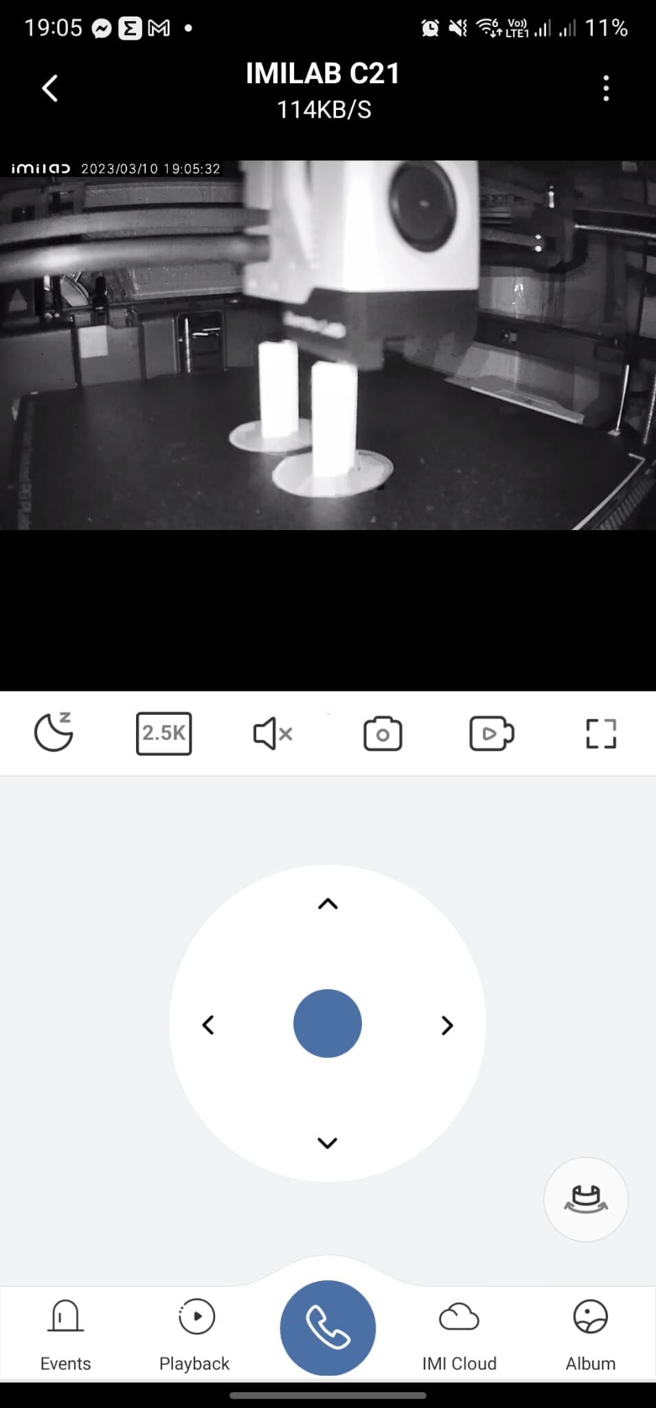

Találtam kamerát, ami nem nagy és egész jó állítólag
Kár hogy nem kezeli a bambu studió

Sajnos az X1 kameráját nem lehet a P1P-re rátenni, a gyári P1P kamera meg egy "kaki", 0,5 frame/sec-et tud kis felbontásban. Hamarosan kapható lesz amúgy a Bambu EU boltjában, már feltették, hogy lesz a kamera a LED sorral együtt 29,99 EUR áron [link] . Na ezt nem veszem meg, az biztos.
Én egy full HD blink kamerát teszek a hátulsó plexi "ablakra" kétoldalas ragasztószalaggal, ennél egyszerűbb megoldás nincs, ilyet már más is csinált, az egyik fórumon láttam.
LED-et meg rendeltem 5V-os szalagot és majd vágok le belőle egy darabot, bekötöm a panelra és kész, nem lesz ezer forint sem. -

Igen, ebben igazad van! Onnantól kezdve, hogy bedobozolásra kerülnek, a kamerát belülre kell elhelyezni. Sőt, olyan lenne jó, ami alapból tud ügyesen timelapse felvételeket készíteni.

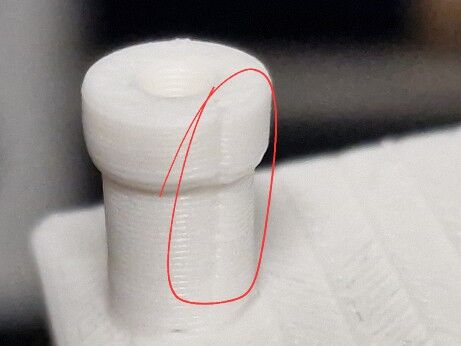

Errő a Z varrat jelenségről még nem olvasatam. Más nyomtatásoknál is előjön? Hol, milyen esetekben kell vele számolni, definiálható konkrétan vagy random kicsit?

3. A kéményen a Z varrat látható, ez egy ismert Bambu probléma, hogy jobban látható pl. Prusa-hoz képest is, talán javítanak rajta firmware-ben, már sokan kérték tőlük.Mondjuk én nem nyomtattam vele benchy-t, egyből hasznos dolgokat nyomtattam
