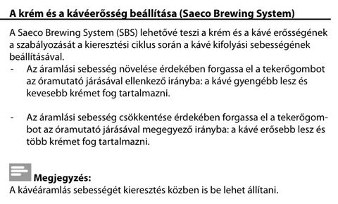

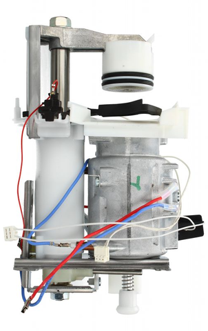

Dr. Szilikát
csab001 #6981 üzenetére
Ilyen ritkábban van az automata gépeknél, talán erről van szó:
https://www.coffeeness.de/en/saeco-xelsis-review/
In the initial review, I was scratching my head over the “taste” function. After all, you adjust the coffee strength, drink volume and temperature via other settings. The same goes for the brew sequence. What’s more perplexing is that fiddling with “taste” produces no actual change in flavor.
A smart commenter solved the mystery for us. “Taste” regulates the water’s flow rate. Admittedly, I don’t see the point of that on a super automatic machine because coffee puck density determines how quickly the water passes through the coffee.
Egyes típusoknál a főzőegységen van egy állítható kimeneti fojtás, ami az áramlás sebességét befolyásolja, illetve habosít is, piros nyíllal jelöltem. Más gépeknél is van fojtás, de nem állítható, vagyis kívülről nem hozzáférhető, mint a képen látható fémcsap.
A vízpumpa ugyanis nem szabályozható (elvben lehetne triac szabályzó, de nem szokás), ezért az áramlást az őrlemény finomsága (lefojtó hatása) befolyásolja még, ezen kívül:

Dr. Szilikát #6980 üzenetére
Köszi, ezt jó tudni!
És az íz (testes, harmonikus, lágy) mit állít vajon? -
csab001
Azt tudja valaki, hogy a különböző beállítások milyen paramétereket módosítanak a gépen (pl. Saeco Xelsis)?
Gondolok itt az aroma erősségre, testességre, intenzitásra... Mit állit a gép, mikor ezeket módosítjuk? -
