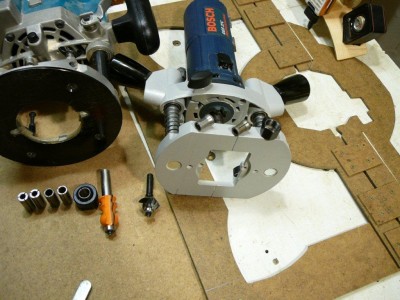

A fotón levő boschhoz (& makitához) acél patronok vannak, nem bronz.Lehet, valami olcsó típust vettél. A makiból lelazítás után ki se lehetne venni a marókést úgy beszorítja,
ha a folytatásban nem húzná ki a perselyt a tengelyből (körmösen kapaszkodik bele) az anya.(ez azért jó mert erősen szorítja, nem foroghat meg) Ellenben ,ha nincs belepattintva az anyába a persely akkor már ügyeskedni kell a marókés kivétellel.(és be kell rendesen tenni a perselyt és attól kezdve nincs gond)

Nem is tudom pontosan, de úgy gondolom, hogy ez a B&D nem tud 10mm-t.
Ismétlem, nem ellenőriztem. Szerintem a marótengelyben van egy 10 mm-es furat, válla kiszélesítve kúposra, és slussz. Ebbe lehet patronokat dugni, amik képesek a szorításra. Erre a furatra gondoltam tehát, amikor hüvelyt említettem.
Írta Márton, hogy a Makitába mindenféle patron nélkül is lehet szárat rögzíteni, s majd ezt lehet tovább szűkíteni patronokkal. Agyaltam rajta, h miként oldhatták ezt meg, de nem tudtam kitalálni. Nekem az a logikus, ahogyan az én gépemen van - legalábbis amilyennek gondolom. Nem igazán értem, hogy ha nincs semmiféle patron, akkor mi a szorítás elve? Be lenne vágva a tengely, hogy kúposan szoríthasson? Vagy van benne egy patron, s majd patronba patronnal szűkíthető? Számomra ez túlbonyolított. -

Nézzük a boscht. Igaz nem adtak hozzá patront csak egy hatosat, de én gondoltam ,tud ez a gép annyit , és vettem bele egy 8-as patront.Nem rossz, a 2 patron (hengeres és kúpos patron+ Hollandi anya),körmös rögzítés nélkül, de kitekervén az anyát nem lazítja ki a kést! Tehát ha megszorulna nekem kell kikocogtatni a helyéről a kést .Általában könnyen kijön.Ha nem:volt már rá egyszer példa, jól belesütöttem kis marószárat ( kiveszem fa alátét és úgy)
Ez bizony a japánok által használt technológiájához képest igencsak fapados.És nem tartja erősebben sem meg a kést amannál. -

Nem mind olyan .A bosch marómban egy persely megy a tengely végébe .Az egyik persely belseje 8-as ,a másik 6-os.Külsejük kúpos ,a tengely is negatívban, és az szorítja össze,(a mutter segítségével
) tehát sima 10-es szár nem tehető bele, mert nem szorítaná meg semmi.
A makiban egy 12-es beső átmérőjű kúpos patron, van ez szorít ,a negatívan kúpos tengelybe szorítva, ebbe mennek a beirdalt hengeres szűkítő csövek, amelyeknek 12-es KM-e és 8-as és 6-os BM-e van. -

No, akkor mostmár teljesen érteni fogod. Lementem, megmértem. A hüvely átmérője 10mm. (a patron külső átmérőjét mértem meg) Tehát max. befogás 8mm. Se 10, se 12 nem lehetséges.

A 12-es az a marógép befogó patronjának belső átmérője , ennél nagyobbat nem lehet betenni.
A 6-os , 8-as azok szűkítő csövek ami a 12-es patronba illik külső átmérő 12-es belső 8 ill 6 (palástjuk kikönnyítve) hogy a patron szorítóerejét át tudják tenni a marószárra .Legalábbis a makinál így működik.
10-es szárral marót még nem láttam ,de lehet hogy van .A törtszámosak az amerikai gépekbe készülnek, mindent ,meg lehet venni európai (6-8-12-es ) szárakkal, nem érdemes keverni, mert külön befogó patronok kellenek akkor hozzá, ami drága és nehézkes .
A közepes vagy kis marógépekbe a legnagyobb befogható marószár az 8-as nyilván a kisebb teherbírású csapágyak miatt kisebb marók valóalk bele amelyeknek 8-as szára van (vagy 6-os) -

Bár ezt a konkrét típust nem ismerem de amibe a 12-es patron használható ahoz adnak is. Olyat még nem láttam hogy használható hozzá a 12-es patron és ezt úgy kéne megvenni hozzá. A 10-es az lehet hogy ilyen de a 12-es az nem.

Ott is ott van a specifikációknál amit Thyeby linkelt a 6, 6.35, 8-as patron.
Valójában van 10-es patron is, de kb. annyira ritka mint a negyedcolos 6.35-ös tehát ez az állítás így félreértelmezhető, de igazat írtak részben.thyeby: Nem lényeg.....
