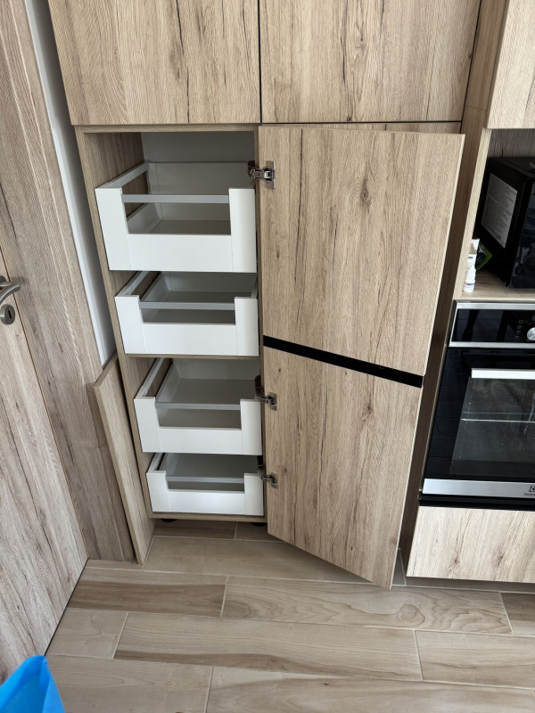

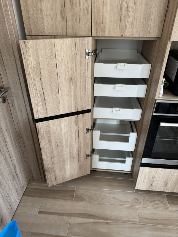

Nem én követtem el, hanem Winner_hun. Borovi fenyő cipősszekrény, a korpusz és a front is fa, mert látszó elemek, a duplung fenyő dekoros laminált forgácslap.
Kell a 18 mm, ha a pánt állíthatóságát is meg akarod őrizni.
Én évente egy-két alkalommal megyek körbe a fenyő frontokon a pántokat állítani, ahogy szárad, vagy dagad a front. Van olyan front, ami lúgni kezd és az alsó lapba ér bele, van, hogy nullára összezár a két front, vagy épp a ceruza is átesik a résen. Hm, a fa, fenyő ilyen, én szeretem.
A meglévő Claudia bútoraink mellé gyártott egyedi elemeket hasonló stílusban.

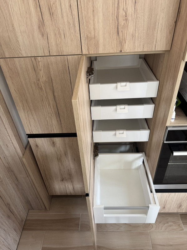

#68479
Vagy jó a 125 fokos blum kivetőpánt (nem minden helyzetben lehet használni).
Winner_hun
macilaci78

#68475
Mivel lett a tölgy feketére pácolva? Illetve a selyemfény is elég szép ( nem túl matt, de nem is highgloss)
troland26
macilaci78
#68481
Igen gondolkodtam elég-e a 15mm, de végül a biztos 18mm mellet döntöttem. Ahogy látom te is 18 vastag fenyőlapot használtál. Most valami normális kivetőpántot vadászok ami fent van abból nagyon kilóg az állítócsavar. (A tiéd az jó)
troland26
macilaci78
#68479
Köszönöm,

#68477
Telibe duplungoltad a korpusz oldalát vagy csak egy csíkot raktál be amire raktátok a vasalatot? Esetleg nem nagy szemtelenség, ha kérnék egy fotót?
macilaci78
A korpusz belső oldalán van egy duplung, így keskenyebb a fióktes.
troland26
macilaci78
#68475

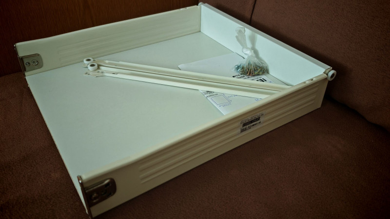

Szia,
Megjött a fiókcsúszó.
Viszont az érdekelne neked milyen megoldással lett "kikerülve" a kivetőpánt? Gondolom az ajtó maradt nálad is. -
macilaci78

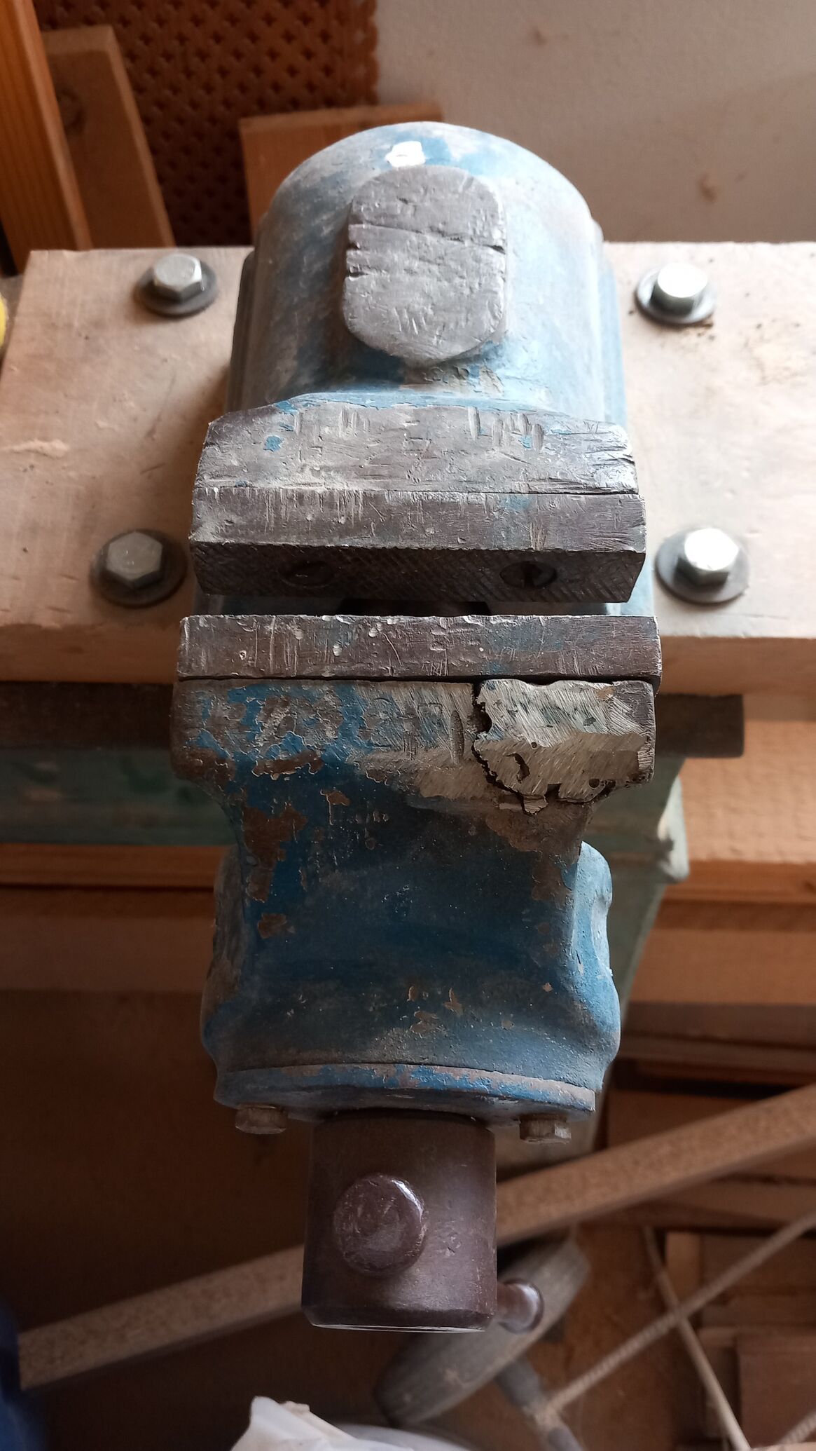

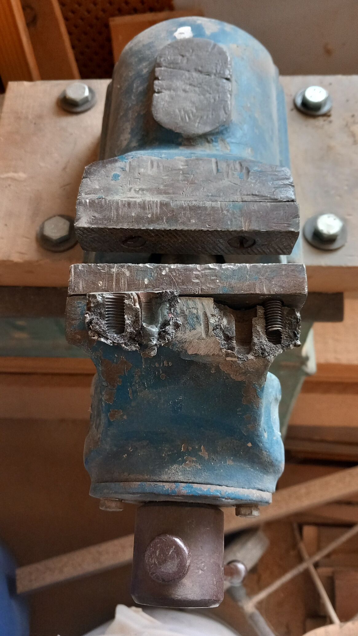

Bár csak kóstolgatom a témát, de nem az van, hogy az öntöttvas az kimondottan nem hegesztés barát anyag ? (tudom, hogy lehet, de mintha az lett volna a mondás, hogy sose lesz igazán jó).
Szerintem olcsóbb egy új satu, mint ezt megfixálni, de ez csak privát vélemény.

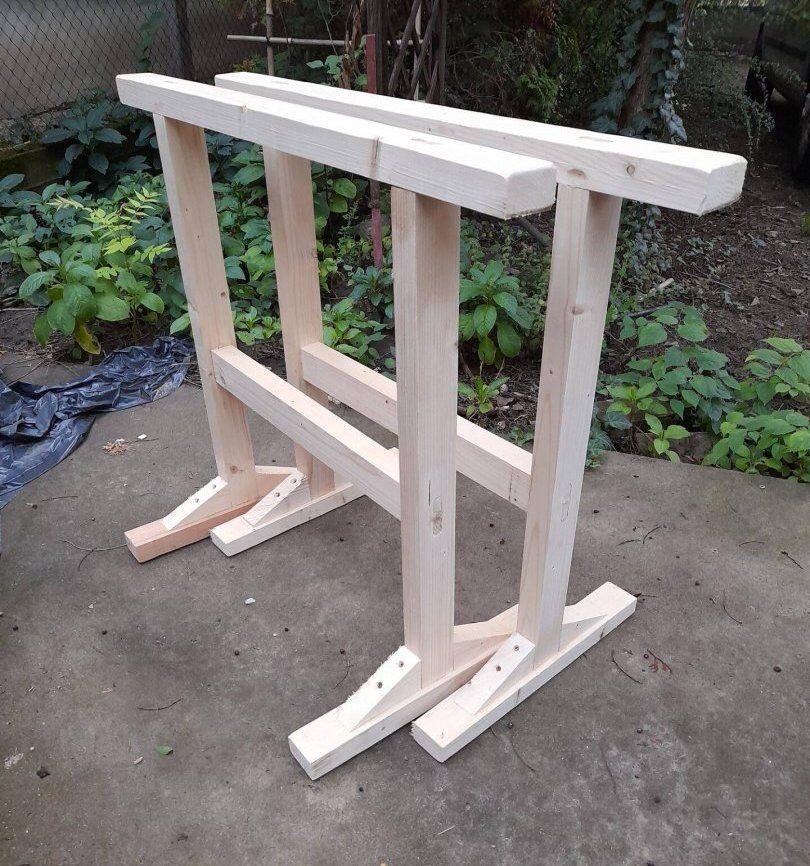

Grizzlu
"Inkább modellezni, vagy nem tudom mihez ideális"
A nyárfa valóban könnyű és puha, ahogy írod, de azért nem balsafa.
Egyébként nyárból sok mindent lehet csinálni, például könyvespolcot is. Nyilván érdemes egy kicsit vastagabbra hagyni.#68426 Grizzlu
"fűrészbakot, olyat, amit Hauch tomi mutat be"
Nem ilyen (asztalos, festő) bakra gondolsz? Fűrészbakot nem javasolnék nyárfából, de asztalos/festőbakot szerintem lehet csinálni belőle. Egyébként nyárfa és nyárfa között is van különbség, némelyik keményebb, némelyik puhább, és eszerint érdemes megválasztani a vastagságokat, meg a csapolás/ragasztás erejét. Puhább anyagban nyilván hamarabb tud kikotyogósodni a csapolás. Én nyárfából minden alkatrészt vastagabbra hagynék, és nagyobb tiplivel/csapolással készíteném. -
Grizzlu
Találtam itthon jó 30 éve álló hatalmas nyárfa pallókat. Nincsenek elrohadva, szú sincs bennük.
Arra gondoltam, legyártok belőlük jópár fűrészbakot, olyat, amit Hauch tomi mutat be az egyik videójában. Érdemes nyárból csinálni? Úgy tudom, nem éppen a legjobb anyag a világon.
Köszi! -

Nos kész a fiók.
Nem vagyok asztalos, így sikerült. Szerintem szép.
Most már csak azt nem tudom, hogyan kell szakszerűen és pontosan felrögzíteni a sínt a szekrényben, hogy jó helyen legyen a fiók a másik kettő között, ahol eredetileg volt. (A szekrény alapból 4 fiókos, ez felülről a második.) -

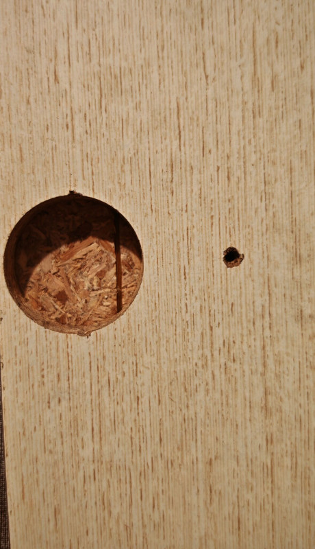

Most belepróbáltam egyet a fém oldallap rögzítési pontjába beleesik a feje.
Bakker ezek mit gondoltak, hány cm-es lap lesz benne, hogy akkora lyukat fúrnak rá?Most még kereshetek spéci csavar üzletet, ahol van 16 mm hosszú, de nagy fejű csavar.

Szerintetek esélyes ezt még heggeszteni? Vagy úgyis eltörik, szóval kuka? Tudtok valami spéci módszert, ami nem drágább, mint egy másik satu?
