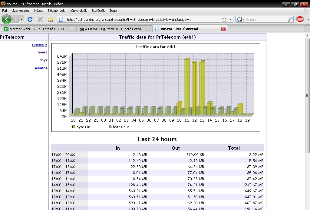

Nekem nem jön a grafika!
Látom a helyét, de a kép nem jelenik meg.
Mi lehet az oka? -
Digger
Intruder2k5 #6274 üzenetére
Valaki nézzen már fzoli vnstat-jára.
Nekem itt sem jön a grafika.
Lehet, hogy mégis a böngészőmmel van a gond?Bár azért furcsa, mert egy korábbi telepítésemben már működött!
Szövegesen is rajzol grafikont :-))

Nem találom az okát, hogy a vnstat miért nem rajzol grafikont!
Szövegesen írja az adatokat.
A graph_format-ot png-re állítottam, a php-gd telepítve van!
Ie7 és Firefox alatt néztem.
Mit tudok még elkövetni? -

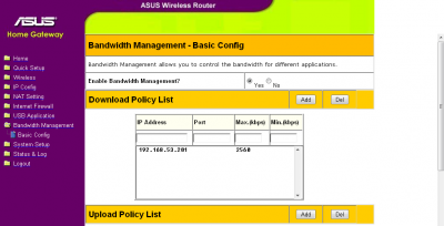

Akadt megint egy kérdésem hogyan lehet limitáni egy adott gép le/feltöltési sebességét?
Ha igen akkor idő intervallumok is mehatározhatok hogy mettől meddig mennyi legyen?Kitkat

A vnstatot szeretném feltenni.
Kábelnetem van, a router wl500gp V1.
Az ifconfig kimenete ez:login as: root
root@192.168.1.1's password:
[root@braunok root]$ ifconfig
br0 Link encap:Ethernet HWaddr 00:18:F3:29:13:C7
inet addr:192.168.1.1 Bcast:192.168.1.255 Mask:255.255.255.0
inet6 addr: fe80::218:f3ff:fe29:13c7/10 Scope:Link
UP BROADCAST RUNNING MULTICAST MTU:1500 Metric:1
RX packets:2869 errors:0 dropped:0 overruns:0 frame:0
TX packets:3190 errors:0 dropped:0 overruns:0 carrier:0
collisions:0 txqueuelen:0
RX bytes:366150 (357.5 KiB) TX bytes:1436110 (1.3 MiB)
eth0 Link encap:Ethernet HWaddr 00:18:F3:29:13:C7
RX packets:158062 errors:0 dropped:0 overruns:0 frame:0
TX packets:119009 errors:0 dropped:0 overruns:0 carrier:0
collisions:0 txqueuelen:100
RX bytes:72211359 (68.8 MiB) TX bytes:88037466 (83.9 MiB)
Interrupt:4 Base address:0x1000
eth1 Link encap:Ethernet HWaddr 00:18:F3:29:13:C7
RX packets:0 errors:0 dropped:0 overruns:0 frame:260
TX packets:0 errors:342 dropped:0 overruns:0 carrier:0
RX bytes:0 (0.0 B) TX bytes:0 (0.0 B)
Interrupt:12 Base address:0x2000
lo Link encap:Local Loopback
inet addr:127.0.0.1 Mask:255.0.0.0
inet6 addr: ::1/128 Scope:Host
UP LOOPBACK RUNNING MULTICAST MTU:16436 Metric:1
RX packets:1480 errors:0 dropped:0 overruns:0 frame:0
TX packets:1480 errors:0 dropped:0 overruns:0 carrier:0
RX bytes:155804 (152.1 KiB) TX bytes:155804 (152.1 KiB)
vlan0 Link encap:Ethernet HWaddr 00:18:F3:29:13:C7
RX packets:2868 errors:0 dropped:0 overruns:0 frame:0
TX packets:3775 errors:0 dropped:0 overruns:0 carrier:0
RX bytes:377564 (368.7 KiB) TX bytes:1486338 (1.4 MiB)
vlan1 Link encap:Ethernet HWaddr 00:18:F3:29:13:C7
inet addr:62.201.104.131 Bcast:62.201.104.255 Mask:255.255.255.0
RX packets:155184 errors:0 dropped:0 overruns:0 frame:0
TX packets:115231 errors:0 dropped:0 overruns:0 carrier:0
RX bytes:68988179 (65.7 MiB) TX bytes:86550910 (82.5 MiB)
[root@braunok root]$Én itt 5 interfészen látok forgalmat.
Érdemes mindet megjeleníteni?
Jól gondolom, hogy a vlan1 a WAN, eth1 a WIFI, a vlan0 a lan?
