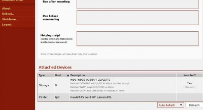

Rendben sikerult beuzemelni a HP LaserJet 6L nyomtatot a routerre, tudok nyomtatni! Koszi a segitseget!
Azert tartott eddig, mert a DB-25 - USB kabelt Hong Kongbol rendeltem ebay-rol (harmad annyi volt szallitassal, mint itthon lett volna).
Ellenben a router konfiguracios feluleten nem azonositja be a nyomtatot, mint ahogy Neked:
Csak kivancsisagbol: van valami tipped, hogy mitol lehet? (Bar ez nem zavar semmiben, mert a nyomtatas ugy megy, ahogy mennie kell.)
Koszi: Fulmi

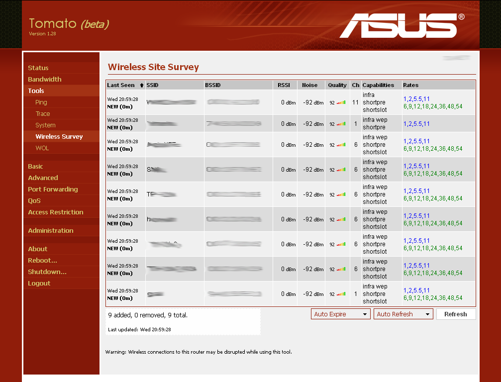

Szevasztok!
El tudná nekem valaki azt magyarázni, hogy lehet-e ezzel a routerral WIFI hálózatra csatlakozni, és onnan venni a netet?
Amolyan hálózatkeresés funkció van-e? -

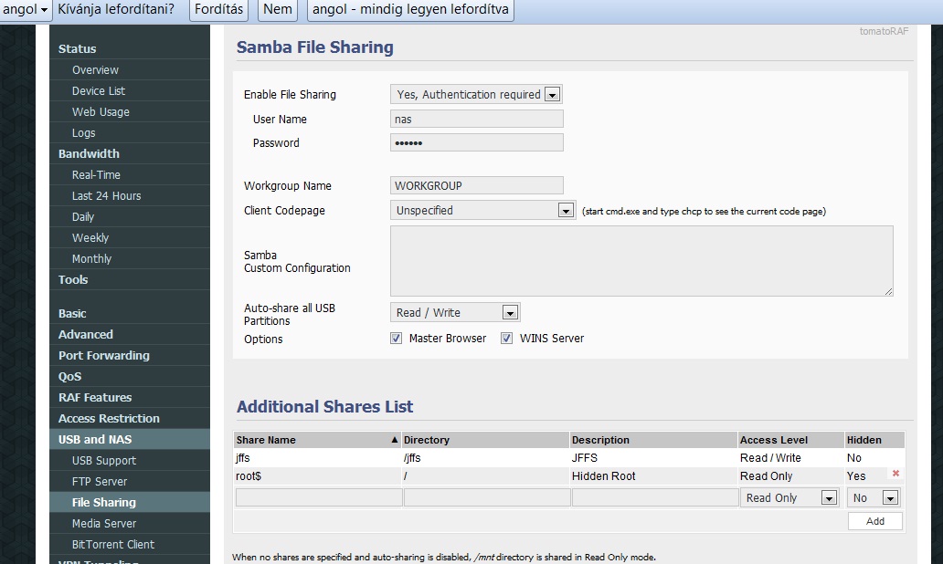

benike123 #17482 üzenetére
A munkacsoportot (WORKGROUP) állítsd be úgy, hogy megegyezzen a gépeden beállítottal, a Client Code Page-t tedd 852-re, és már keresheted is a hálózatoknál a routert. Elvileg, egy tomatoRAF nevű gépnek fog látszani. Ha nincs meg, akkor így keresd az intézőben...
\\192.168.1.1

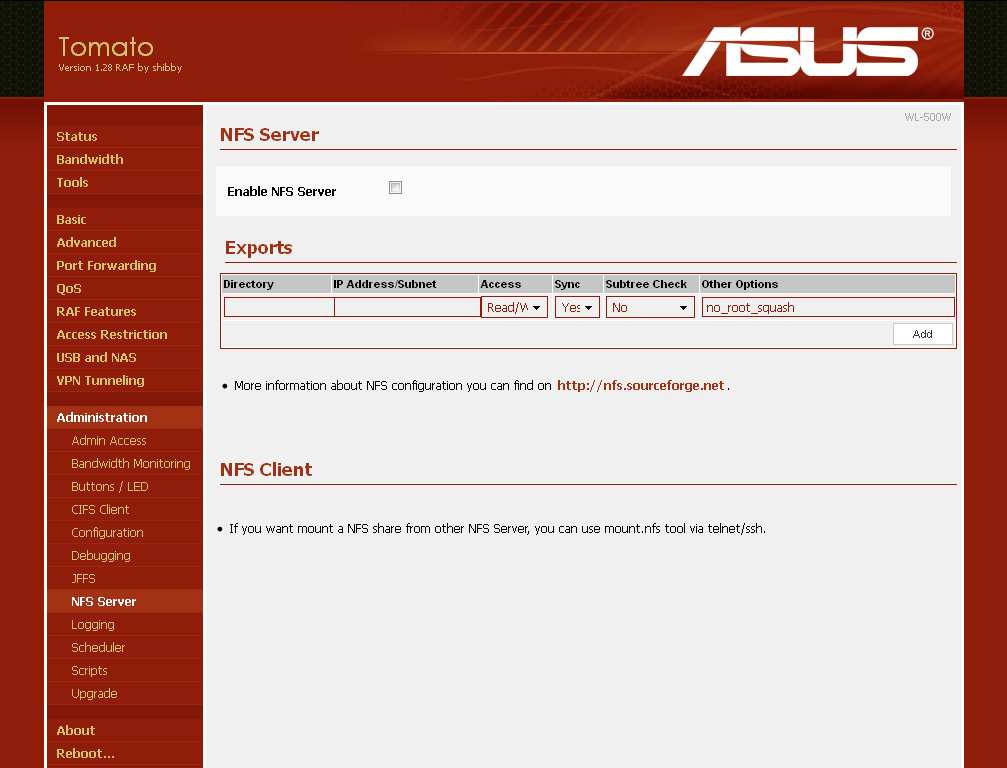

benike123
Intruder2k5 #17481 üzenetére
benike123 #17480 üzenetére
Az USB and NAS -> USB Support menüben bekapcsolod az USB, illetve a megfelelő filerendszer támogatásokat, illetve a File Sharing menüben megosztod a kívánt könyvtárakat, és akkor a hálózatok tallózásával, vagy hálózati meghajtó felcsatolásával tudod elérni. A router, akárcsak egy másik számítógép jelenik meg a hálózaton, és belelépve ott vannak a megosztott könyvtárak is.
benike123

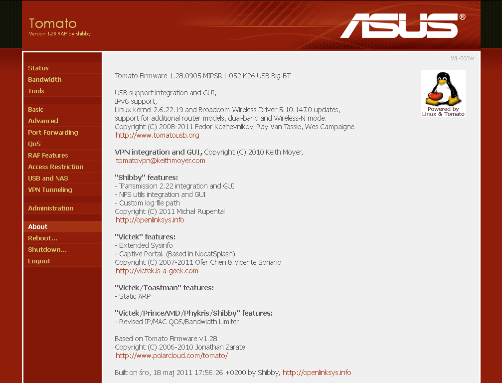

hello!
Tomato
Version 1.28 RAF by shibby

Igazából valamilyen különös oknál fogva most ment is
A router már üzemel, viszont a netet továbbra sem tudja elérni.
Furcsamód, a modembe belépve írja h van kapcsolat, le és fel töltési sebességet ilyenek.
A DNS kiszolgáló nem elérhetős hibaüzenet tehát továbbra is fennál.
Ja, és hogy a routerbe belépve először mindig egy piros betűt int. disconnected üzenet fogad.
Reasonnak meg vagy semmit sem ír, vagy hogy lost IP from the server. -

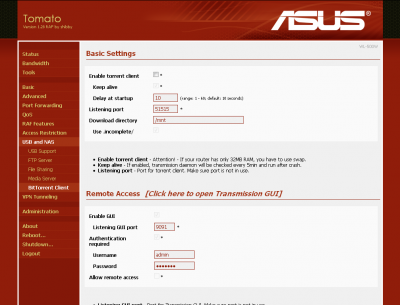

Mondtátok ,hogy a torrentezéshez kell leginkább a ram bővítés.
Az általatok javasolt "minden egybe" Tomato firmware-t használom amiben benne van a transmission ,a beállításoknál is írja,hogy ha csak 32MB ram van a routerben , akkor használjak swapot. Nos,nekem 32MB van,nem használok swapot, a system-nél azt írja,hogy : Total / Free Memory 28.69 MB / 13.31 MB (46.41%) .
Ezt 1db torrentnél írta,de általában nem is töltök egyszerre többet,mindig egy,vagy max 2 van bent egyszerre a pc-n is. Ez,amit most próbáltam,jött végig maxal,már seedben van,és nem vettem észre semmi különöset,hogy most hátrányom lenne a kevés rammal.
Miben nyílvánul(na) meg,hogy kevés a ramom?
Egyáltalán foglalkozzak vele,ha amúgy is csak 1-2 torrentet futtatok egyszerre?Amúgy rajta vagyok a szeren,(ismerősök,pcbontó,vatera,hardverapró) de eddig sehol nem volt megfelelő ic-vel ellátott ram. /újat meg nem akarok venni csak ezért,+ 2x annyiért/
Ez várható volt, hiszen mint írtam is fentebb, ezen a téren semmilyen módosítás nem történt... Bár az igazat megvallva, még most sem értem, hogy miért nem válaszol az a szerver, pedig a múltkor már leteszteltem, és simán elérhető a gépemen futó szerverszolgáltatás, WAN oldalról is, ha a kérdéses portot beírom a forward-ba. Illetve ezt, mások is megerősítették. Na de mindegy, szerintem nálad esélytelen a Tomato, amíg megvan ez a szervered, tehát felesleges is küzdeni vele...

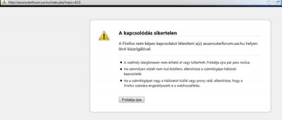

Rick4
Intruder2k5 #17408 üzenetére
Nem tudom, mi lehetett, mindenesetre leszedtem, feltettem, beállítottam, és a szervert nem látják kívülről...
Még akkor se jön be semi, ha ezt írom be: http://asusrouterforum.uw.hu

ASUS WL-500W (Transmission + NFS Server)
2011.05.18. - http://data.hu/get/3863071/tomato-K26USB-1.28.905xRAF-EN-MIPSR1-052-Big-BT.trxAmúgy jó az első link is....
Rick4
Intruder2k5 #17404 üzenetére
Az első link valamiért nem, jó, adnál egy linket a WL-500W-hez passzoló lehető legjobbra? Kipróbálnám, hátha megy a vitrual server...

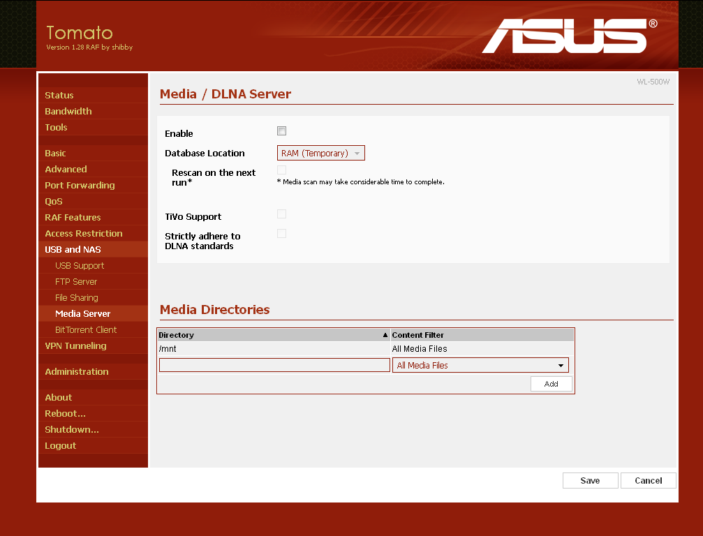

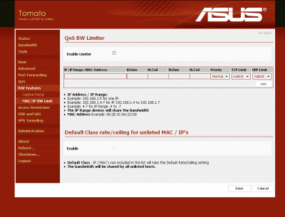

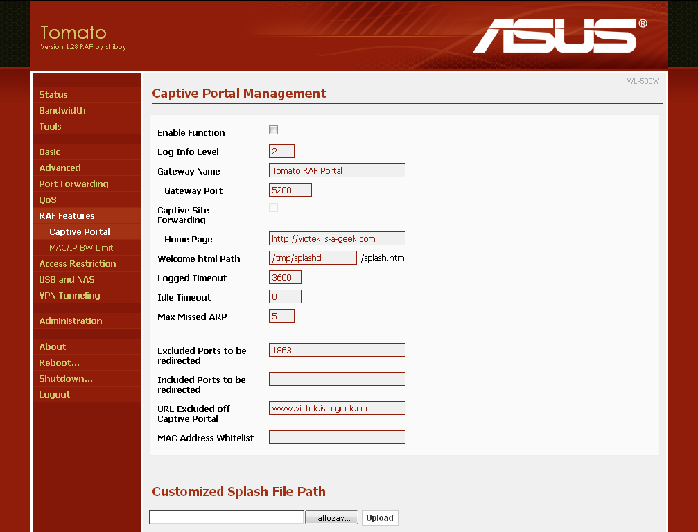

Újabb Tomato mod látott napvilágot, shibby kolléga jóvoltából... Mivel több, külön-külön is igen funkció-gazdag változat egyesítéséből született, így minden bizonnyal ez az eddigi "legokosabb" Tomato mod. Belekerültek többek közt teddy_b, Victek, Toastman, Keith Moyer, és most már Shibby újításai is. És végre elérhető, a sokak által hiányolt NFS Server is, természetesen a Tomato-hoz méltóan, webes konfiggal.
Készültek belőle kisebb verziók is, a 4MB Flash-es (WL-520GU, RT-N10, RT-N12) routerekre, ezek természetesen nem minden funkcióval rendelkeznek, viszont a minimum 8MB Flash-el szerelt routerekre elérhető a fullos, "Big-BT" névre keresztelt változat is.
Letölthető az oldalamról is, illetve természetesen az eredeti forrásból is, ahol rendelkezésre áll 2.4-es kerneles változat is, ha valakinek ez rokonszenvesebb lenne.
Az NFS-t részt egyelőre nem tudtam tesztelni, mivel jelenleg semmilyen Linux nincs a gépemen, még virtuális környezetben sem...
És még egy fontos infó!
Ebben a verzióban nincs /mmc mappa, helyette az új /nas mappa használatos, így az általam készített optware-install script (még) nem működőképes alatta. Ugyanez igaz a más verzióról frissítésre is, tehát az fstab, és a konfigfile-ok módosítása szükséges!És végül, néhány kép az új fw-ről...
Igen, a kábel hasonló... Nyilván nem pontosan ilyen, az igazat megvallva, már nem tudom, a pontos típusát... A csomagolása természetesen régen nincs már meg, a kábelre pedig nincs ráírva, csak annyi, hogy USB Parallel Cable.
Firmware tekintetében semmit sem tudok neked ígérni, mint láthattad, én egy Tomato-val használtam, azzal egész biztosan működött, gond nélkül. Csupán kihasználatlanság miatt vettem le róla, mert hiába is volt megosztva, úgyis csak én használtam, így visszatettem a gépre. A firmware csere nem egy ördöngösség, ezen kívül mást biztos nem kell tenned, de lehet, hogy még ezt sem...
