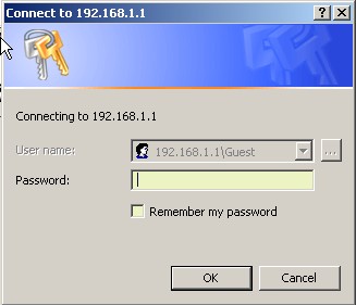

belenéztem a logokba, ott pedig még ilyeneket láttam:
[2012/08/20 18:22:36.544550, 0] lib/util_sock.c:1477(matchname)
matchname: host name/name mismatch: almos-laptop != c0a8:164:306c:ff7f::miután töröltem a statikus IP cím kiosztást/foglalást a routerben, erre változott a hibaüzenet:
[2012/08/20 18:22:36.545499, 0] lib/util_sock.c:1626(get_peer_name)
Matchname failed on almos-laptop 192.168.1.100 -
Almos
Intruder2k5 #19552 üzenetére
Eredetileg ezt én is így gondoltam, de aztán elbizonytalanodtam, mert ha IP cím alapján próbálom elérni a megosztást, akkor jelszót kér, annak ellenére, hogy elvileg nem kellene jelszót kérnie, és másik gépről pedig gond nélkül megy:
A routeren dd-wrt van optware-rel, és 3.5.6-os sambával, az smb.conf tartalma:
# Samba config file created using SWAT
# from UNKNOWN (192.168.1.101)
# Date: 2012/07/02 20:51:44[global]
workgroup = MUNKACSOPORT
server string = DD-WRT-NAS
interfaces = 192.168.1.1/24
security = SHARE
encrypt passwords = No
log file = /opt/var/log/samba/log.%m
max log size = 500
socket options = TCP_NODELAY SO_RCVBUF=8192 SO_SNDBUF=8192
load printers = No
printcap name = /dev/null
dns proxy = No
wins support = Yes
remote announce = 192.168.x.255
hosts allow = *[PUBLIC]
path = /mnt/megosztas
valid users = www-data, nobody, root
force user = root
read only = No
create mask = 0765
guest ok = Yes -

Most viszont a következő problémám van. Particionáláson sikeresen túljutottam, viszont a JIFFS-et nem tudom engedélyezni, azt mondja, hogy nincs semmi hely:

Még flash-elés előtt, a dd-wrt rendszeren csináltam egy gyári beállítások visszaállítása opciót, mert valahol mintha olvastam volna, hogy egyébként előfordulhatnak ilyen jelszó problémák.
A flash-elés után nem fogadott el a tomato admin felülete semmilyen felhasználó-jelszó párosítást, se az alapértelmezettet, se a korábban, általam beállítottat, se ezek kombinációját, így nem is tudtam belépni az admin felületre, hogy NVRAM törlést csináljak
Miután felkerült az EXT build, és mindent szépen beállítgattam magamnak (wifi ssid, wifi security, dyndns, stb), akkor utána már csináltam egy NVRAM törlést -> és kezdhettem is elölről a router beállításokat -
Almos
Intruder2k5 #15858 üzenetére
Hello!
Felraktam a VPN buildet, de újraindítás után nem tudtam bejelentkezni a tomato admin felületére, nem fogadott el semmilyen felhasználó-jelszó párosítást. Ezután felraktam az EXT buildet, ezzel most látszólag minden okés, most kezdem az usb-s részt.
Almos
