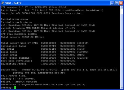

Intruder2k5 #17771 üzenetére
Hát nem tudom, én régen többször használtam a pin 9-et, amíg még segített, de egyszer sem ment recovery módba, hanem kinullázta a beállításokat.
Farkaspók
Hát igen, erről van szó. Olyan embert keresek, aki soros porton keresztül hozott már vissza az életbe ilyen router-t...
Farkaspók #17768 üzenetére
A CFE parancsok még csak-csak fellelhetőek, a problémám inkább a memóriacímekkel van, mert gondolom, hogy a soros flasheléshez ilyen is kell... Legalábbis a 1043ND-n kell, azt már élesztettem soros kábellel.
Nem, a PIN9 nem ugyanaz. A PIN9 azt "hazudja be" a routernek, hogy a flash memória tartalma megsérült, tehát maga firmware, és nem az NVRAM, ahol csak a beállítások vannak, ezzel kényszeríti be recovery módba. Én így tudom...
Farkaspók
Intruder2k5 #17769 üzenetére
Igen, pin 9-et is próbáltam, az sem segít. De az nem ugyanaz mint egy nvram erase?

Farkaspók
Intruder2k5 #17765 üzenetére
Próbáltam. nvram erase - nvram commit - reboot sorozat, de semmi sem változik, ugyanott áll meg:

Ide is beírom, hogy mi volt a routerrel, hátha más is hasonló helyzetbe kerül:
Hibás állapotban soros porton ennyi volt a boot:
Látszik, hogy valami nagyon nem jó. Restore módba sem állt rendesen a router, ping-re sem válaszolt, semmi. Ezért soros porton megszakítottam a CFE bootloader-t, majd a bootloader-ben nyomtam neki egy
nvram erase
parancsot, majd egy reboot-ot. És már ment is minden rendesen. Úgyhogy az nvram-ban valami annyira megzakkant, hogy még a restore sem ment (ilyennel még nem találkoztam).

Intruder2k5 #17708 üzenetére
Hohooo!! Igazad lett! MUKODIK!!!
A LANrol tenyleg nem jott fel, de a soroson egy nvram erase utan elindult a feltett DD-WRT.
Ugyhogy most konfiguralom es holnap visszakerul a halozatomba.
Hogy az utangyarott kabelem miert nem mukodott azt nem ertem, de igy jartam. Ma probaltam venni eredetit, hat nem ment, mindenhol csak utangyartottat arulnak..
Ugyhogy most a neten neztem ki egyet, majd elhozom es megnezem, erdekel a bootolasi resze.Ugyhogy a tortenet happy end, nagyon jo kis konstrukcio.
Megegyszer koszonok mindenkinek minden segitseget es Vargalexnek a mutetet.
