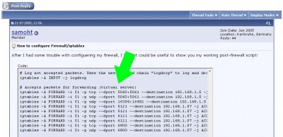

Természetesen Paint-tal ;-)

TomyLeeBoy
Intruder2k5 #16753 üzenetére
Mivel csinálod ezeket a szép nagy zöld nyilakat a kimentett képekre?

Ha az ebben az ablakban lévő szabályok közül kiveszem mondjuk a 6900-as portra vonatkozókat, akkor ez marad... Kissé módosítva persze (fix interface nevek a változók helyett)
iptables -A FORWARD -i ppp0 -p tcp --dport 6900 --destination 192.168.1.100 -j ACCEPT
iptables -t nat -A PREROUTING -i ppp0 -p tcp --dport 6900 -j DNAT --to-destination 192.168.1.100Ebből a második (PREROUTING), megvan az én iptables scriptemben is, viszont az első (FORWARD) nincs... Helyette nekem csak egy ilyen van...
iptables -I INPUT -p tcp --dport 6900 -j ACCEPT
Ez így a routeren futó szerver alkalmazásokra (pl. lighttpd) jó is, de lehet, hogy neked pont a FORWARD hiányzik a működéshez.... De persze ez is csak egy tipp!
