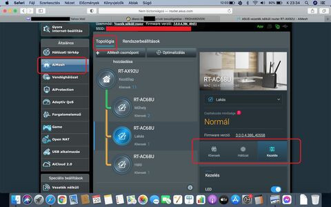

Bacusuz #9375 üzenetére
Szia,
Kérlek nézd meg, hogy egyfelől minden relációban a kapcsolat prioritása: ethernet first. Aztán persze a kezelés fül alatt a 'Preferrált backhaul' az a topológiának megfelelően legyen beállítva mindenb Node -nál (lehetőleg csillag, ha úgy van - azaz az AiMesh Router -hez) és '1G WAN first' legyen.
Aztán az alábbi topológiában nincs-e véletlenül az alábbihoz hasonló narancssárga vonal(ak). Ez azt jelentené, hogy bár van kábeles backhaul, de az csak 100 Mbps sebességgel. Ez azt jelentené - főleg amennyiben van egyéb forgalom is - hogy váltogat WiFi és ethernet backhaul között és amennyiben ilyenkor roamingolsz mellette ... Nos, akkor jönnek az általad is írt jelenségek (pont, mint a képen levő esetnél is) ...
Ezt okozhatja pl. egy rossz kábel vagy éppen a fali aljzatból kitépődött egy szál (alábbi mindkét esetet ez okozta - két külön fali aljzatot is újra kellett krimpelni). A jó hír, hogy ezt orvosolva ezen parajelenségek meg is oldódtak ...

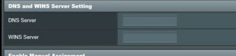

Bubaaa
Miért nem engedi a google dns-t beállítani routerben? Ahogy beállítom,onnantól kezdve nem tudok a routerhez hozzáférni,csak reset után. a régi routeren működött,ezen meg egyszerűen nem megy. Van valami tipp mit hová állítsak?
