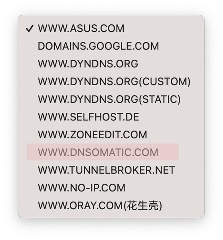

blakey
A no-ip-t nagyon régen használtam és csakis manuálisan sikerült IP-t frissíteni. A DNSOMATIC pl. mindent automatikusan végez, több, mint 1 éve nem nyúltam hozzá, minden flottul működik. De nem értem a sok kérdést, próbáld ki és meglátod, vagy beírod a keresőbe és sok találatod és válaszod lesz.

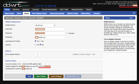

inadyn[6818]: In-a-dyn version 2.8.1 -- Dynamic DNS update client.
inadyn[6818]: Update forced for alias **********.***.***, new IP# XX.XXX.XX.XXX
inadyn[6818]: Updating cache for **********.***.***

Nyomtam egy WPS-es resetet és beállítottam csak a ISP logint és a DDNS-t. Csináltam egy WAN kapcsolat bontást / kapcsolódást, hogy megváltozzon az IP.
Sajnos a helyzet ugyanaz, a router nem frissíti le az IP-t.
Áthidaló megoldásként azt csinálom, hogy nem asuscomm-os, hanem no-ip-s DDNS-t használok, azt beállítottam a Synology NAS-omban, az pedig ahogy kell kb. 2 percenként csekkolja és frissíti a WAN IP-t. Így IP váltás után is működik a WG rendesen.
Természetesen a routerben is ez a no-ip-s DDNS van beállítva.
Nem tudom, hogy ez router hardweres hiba, vagy fw hiba-e.Még azt ki fogom próbálni, hogy eggyel korábbi fw-t felrakok és azzal is megnézem, hogy mi a helyzet, mert a legutóbbi fw frissítés infójában van egy ilyen rész, ami nekem gyanús és lehet, hogy ott van valami elrontva.
"Resolved an issue that caused hostname errors in the DDNS service"
Oké, hogy a NAS-om elvégzi most az IP frissítést, de ennek kéne működnie a routerben is.
Egyébként ez egy AX86U Pro, nem tudom, hogy van-e másnak ilyen routere, esetleg meg tudja-e nézni, hogy mi a helyzet DDNS téren. -
