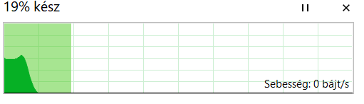

5g csatlakozás Kapcsolat sebesságe : 1081/721 (Mbps)elindul a másolás akár 45M-valaztán meg lelassul 5-10K-ra

még mindig találok valami problémát, adott egy GT-AX6000. Mindent ujra konfiguráltam. Mot elfogatható a net sebessége.( Lenyeltem)
De a routerre van dugva egy hdd ugye, erre próbálok most másolni egy 900M-ás fájlt de,
nem igazán megy, egyszerűen meg áll másolás közben.

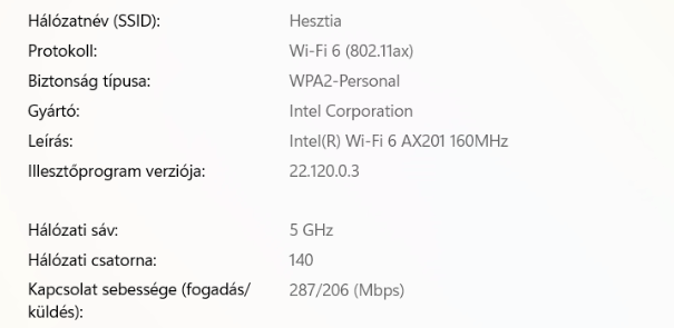

Ha a notebook 5g-n csatlakozok a routerhez akkor nektem mekkora sebességet ír ki a csatlakozáskor
erre gondolok.
Mert Nekem 5 g-nél a gt-ax6000 routerrel valami 250-280Mbps ír.
Nem kellene legalább 1 Gbps lenni (a kép csak illusztráció) -

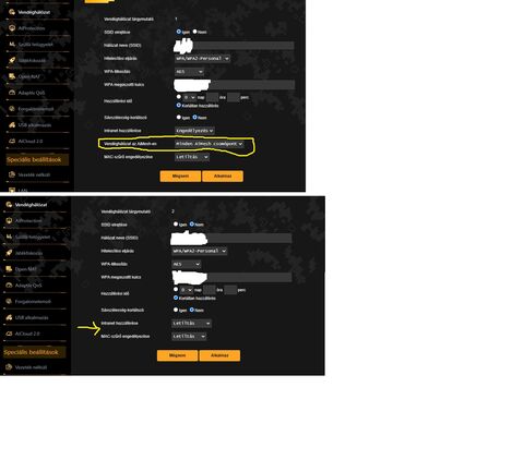

Neked is úgy van, hogy a vendég hálózatoknál csak az 1-es vendéghálózatot lehet szórni a node-on is a vendéghálózatot?
Csak az 1-es vendéghálózaton lehet legörgetni ezt a menüt nekem:
Vendéghálózat az AiMesh-en:
Csak router
Minden AiMesh csomópontÍgy szerintem meg tudtam oldani:
Köszönöm még1szer

Ha az ip alapján a node-ra akarok lépni akkor is a fő router-re lép be.Közben a fő router-en találtam a "vendég hálózat 1"-nál egy beállítást:
Míg a "vendég hálózat 2"-nél nincs ez:
itt elehet a gond[ Szerkesztve ]
