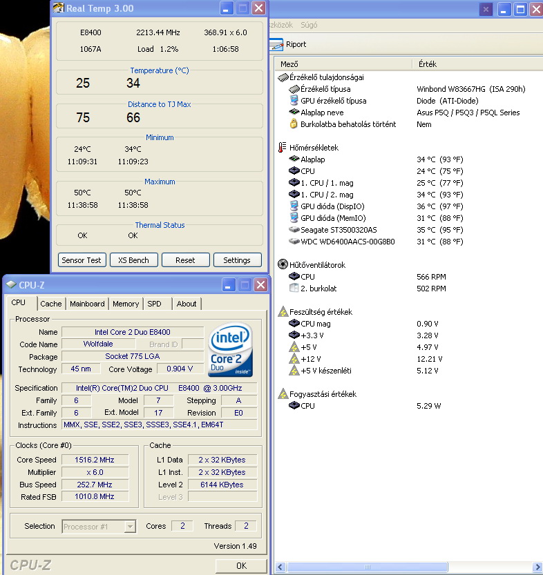

Symbio
flatland8 #6525 üzenetére
Akkor nálam hogy van?
Ez 30X IB teszt után készült. Idle.ben kupak 24, core0 25, core1 34, terheléskor kupak max 48, core0 50, core1 50. Mindez Tjmax 100-nál. Mint látszik Everestben is ua.
Idle-ben nagy különbség van a 2 mag között, de ez terhelésre eltűnik. Nem tudom, ez mitől van. Akkor most a 25 vagy a 34 a reális maghőmérsékletKb 20 fok a szobahőmérséklet, egy CM 690-es ház, 2X120-as befelé, 1X120 kifelé (mind kb 500-on), Hyper TX2 PWM-es ventivel.

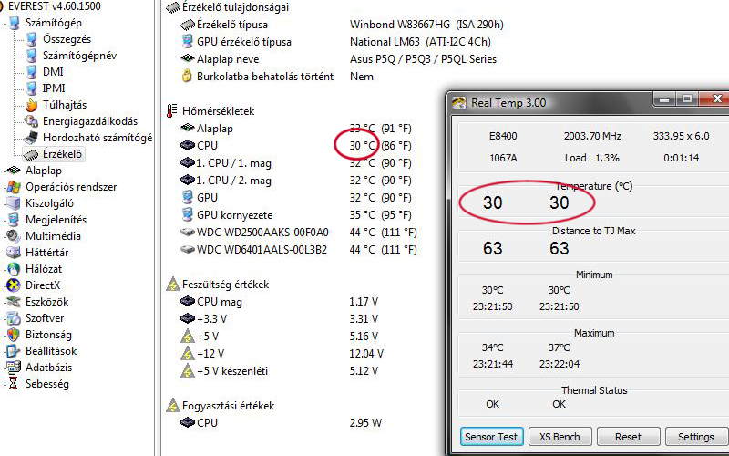

flatland8
flatland8 #6515 üzenetére
meallitottam a Tjmaxot RealTemp-ben 93fokra és ez tenyleg jo! everestben nem lehet ilyen erteket megadni csak 90et vagy 95ot ugyhogy ott a magok pontatlanok maradtak. a lenyeg a kepen latszik.
láthato hogy a proci homerseklete 30fokos és emellett a RelaTemp-ben a magoké is pontosan annyi! everest meg 32 fokot irm mert ott a Tjmax 95 re van allitva. tehát a már elobb emlitett cikk jo! nalam is bevált!
de termeszetesen ezt a kepet idleben keszitettem. terhelve a magok melegebbek valamivel mint a kornyezet.

flatland8
katt777 #6507 üzenetére
ahogy már irtam azt olvastam hogy pl a E8000-es szériás prociknal eleinte a 95volt a jo de az ujabb modelleknél már a 100. én 2napja tudtam meg hogy mi is egyaltalan az a Tjmax Hawk1979 linkjének koszonhetoen. nekem volt problema a pupakő mutatásával is de erre adtak ki uj biost és ez megoldotta. ez utan allitottam a Tj-t 95re és most jo minden. minden progi egyformán mér aminél atallitottam. ugyhogy mostmár minden tokeletes. az meg hogy neked a Tjmaxod 100fok az a te dolgod mert te olyan procit fogtal ki.
minden proci más. nekem a 95fok a nyerő
