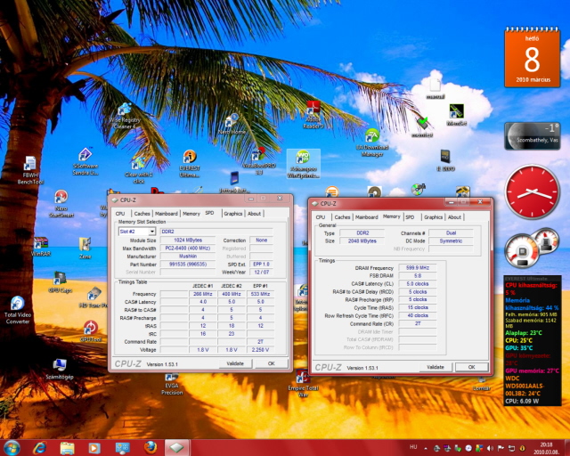

Nem tudom, ti hogy vagytok veled, de nekem az a kep amit Dialovo belinkelt kicsi es nem nagyon latom rajta a szamokat, csak ha 2 mm-re vagyok a monitortol.
Ha esetleg tudsz, akkor belinkelhetnel egy nagyobb kepet, akkor meglatnam, hogy is mennek azok a mushkin ramok oxidalodva
sgteam
the dealer #10059 üzenetére
a 800mhz ramok nem bírták tovább így is 1010mhz mentek szegénykék
