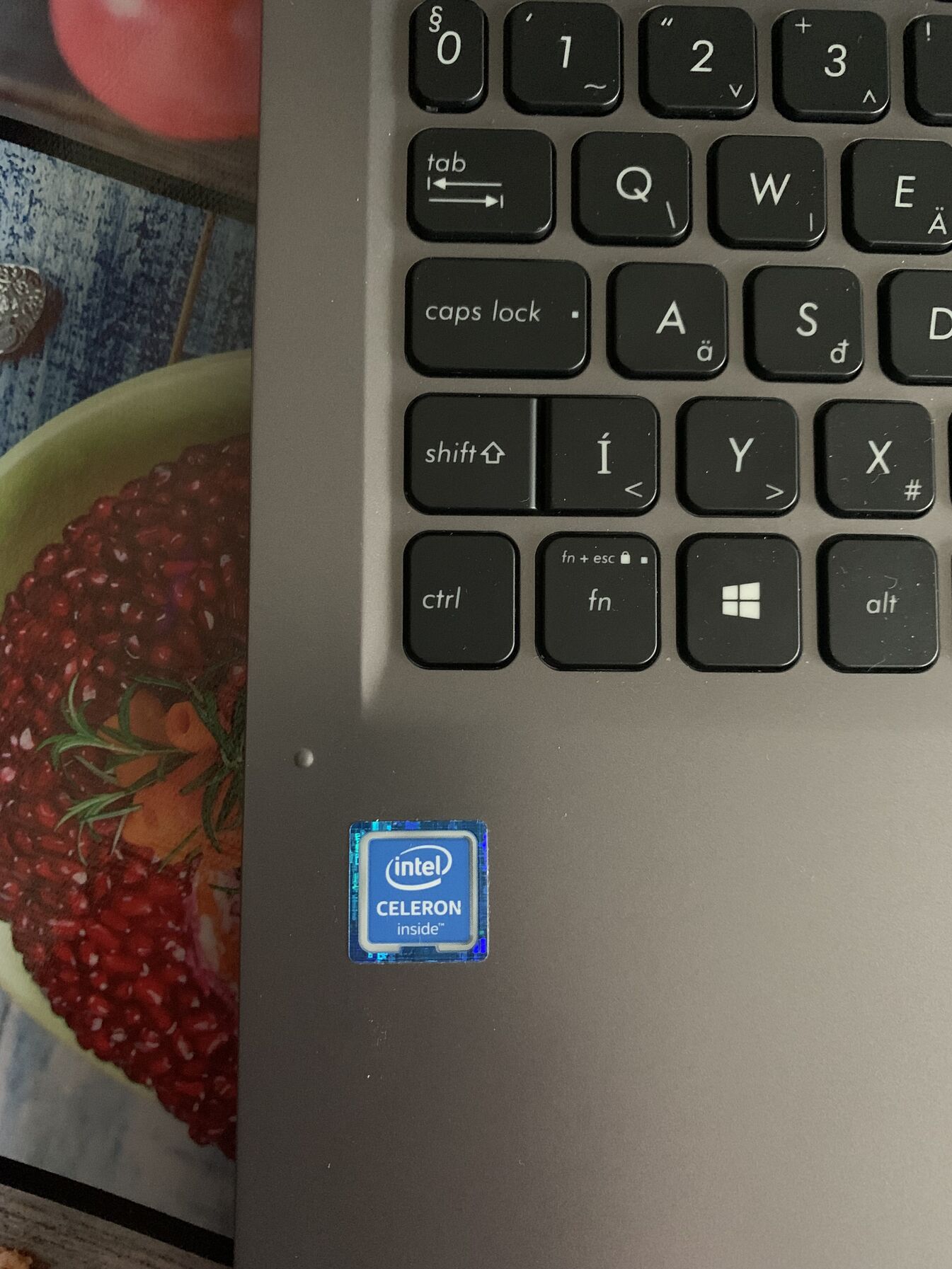

De ez egy celeron procis gép, 2400MHz ramokat kezel, akkor minek 3200-as. Értelme nincs. Ha jól tudom 1 slot van benne, és abból kell cserélni a 4GB ramot 8-ra, nincs forrasztott ram benne.
#38464487
Lalikiraly
#36554
kértem a 3200 ast . De lehet benne cserélni ?
#38464487
[link] Ezt a fajta ramot rendeltem a ASUS VivoBook X515MA-BQ772WS laptohoz szerintetek jó lesz hozzá ?
GOODRAM NB Memória DDR4 8GB 2400MHz CL17 SODIMM
Ramot nehéz kicserélni ?

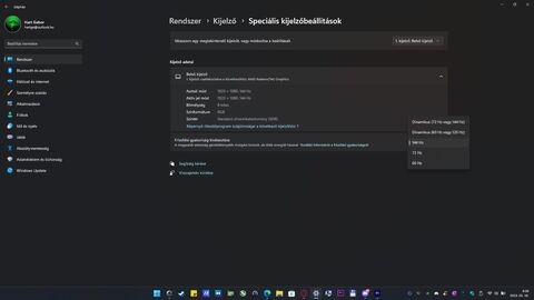

Nem ez volt beállítva? Minden esetre ezt is tedd fix 144-re.
Tehát indítsam el az AC profilt amit akarok, utána zárjam be az Armoury-t? Asszem így szoktam csinálni. Akkor azért nem tapasztaltam eddig semmi olyat amit írsz. Tegnap én is megvilágosodtam. Az Adobe template 4k volt amit leszedtem, és a pre-view is 4k-ban ment, azért hajtotta meg a gépet ennyire, levettem rögtön sokkal jobb lett. Mentségére legyen mondva vitte 4k-ban is, és nem kettő nem négy elem volt betéve hanem 25.....

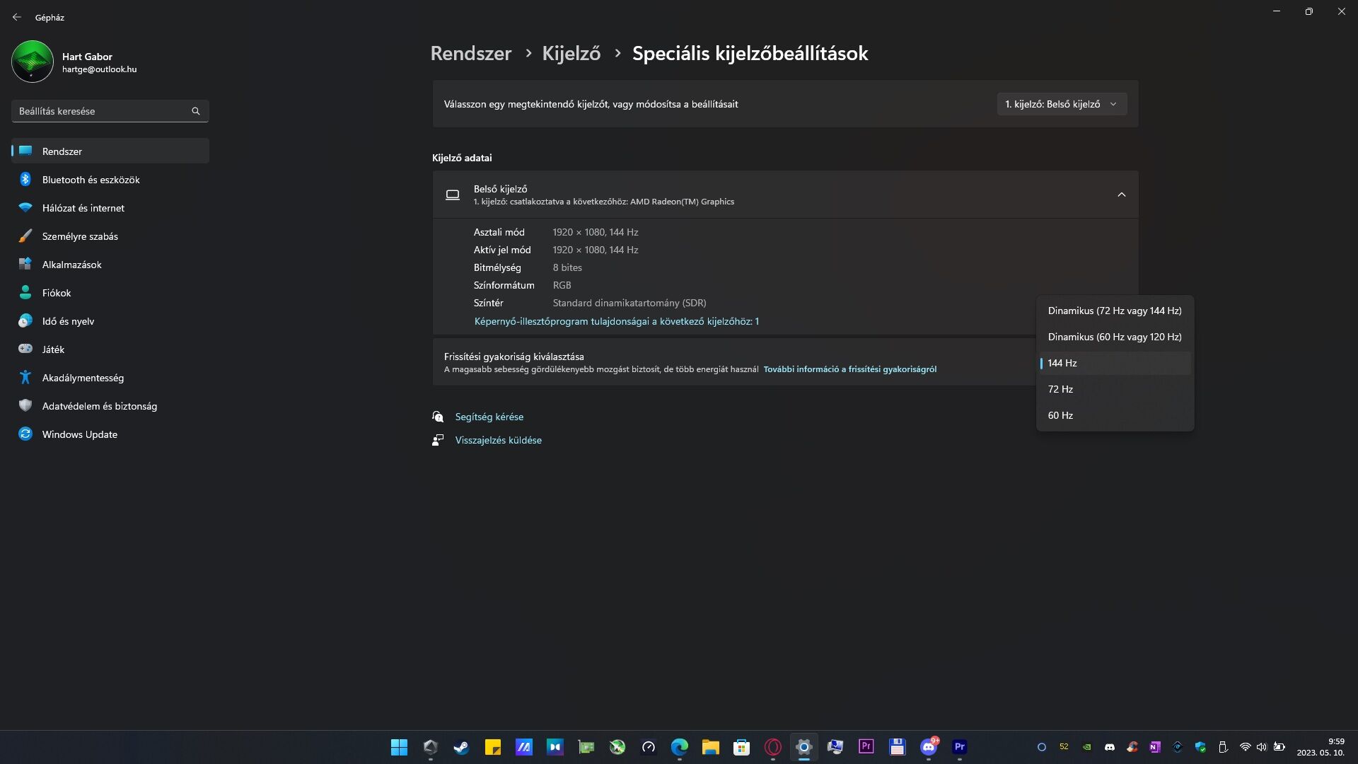

Breaking News!!!

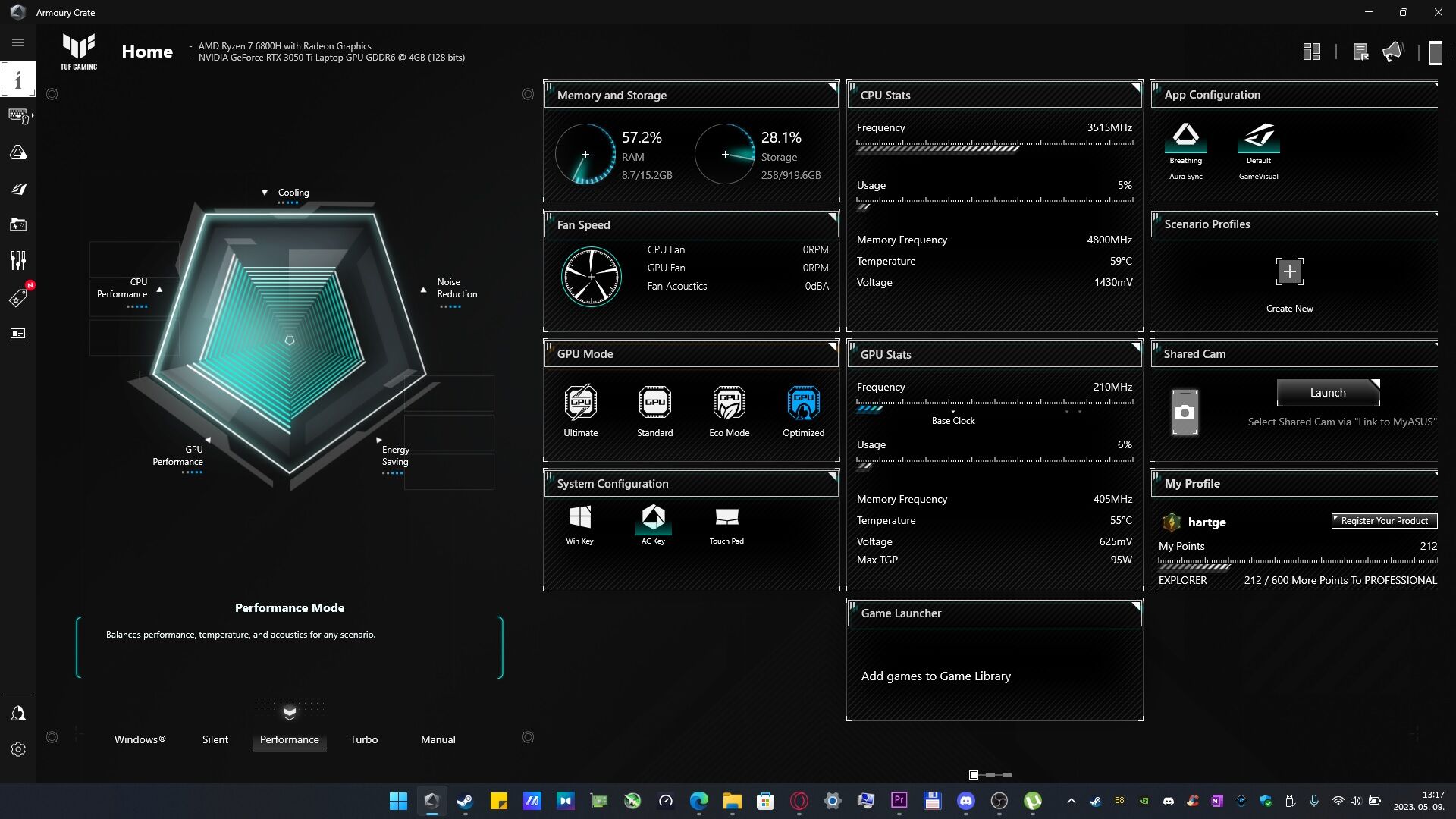

Na sracok, én megvilágosodtam, mitől vannak teljesítmény bajok.
Azt fedeztem fel, hogy a gép kijelzőjén silent és 60Hz kijelző módban szaggatnak az ablakok, de még a videók is. Eddig az Armoury mindíg el volt indítva, ugye a bill világítas sokminden más miatt. Akkor jött a felvilágosodás, hogy semmi sem futott és mozgattam egy videós ablakot. És mondom mi a picsa, semmi szaggatás. Mondom megnyitom már az Armouryt, hogy most mi hogy van ott beállítva és ahogy elindult, visszaállt a szaggatás.
Szóval mindenkinek ajánlom, hogy indítsatok el profilt és beállítasokat tegyetek meg, majd zárjátok be az Armouryt. És voilá. Pofam leszakad. Azóta tükörsimán működik a gép. Eszem megáll...

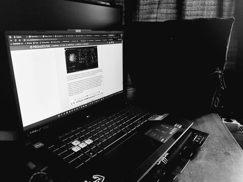

Sokkal hosszabbra írtam meg (magamnak), és mindenről volt fotó, de mégis csak Asus topik, emiatt nem tettem be őket. Na meg nem akartam senkit megsérteni, mert érdekes a véleményem az agyon fényezett konkurenciás L betűvel kezdődő márkáról. Mini "tyúkszem" bekapcs gombok
, minimalista billentyűzet
, nyomkodva nem Asus szint, kijelző hát nem tudom. Nem vett meg kilóra. Érzésre az Asus modellek masszívabbak. Zsanérok szintén. Hátlap hűtés kivágások. Nyilván természetesen fél óra nyomogatásból, tapizásból, nézegetésből nem lehet leszűrni egy adott terméket, de másfél éve nyomkodom a TUF-ot, minimális viszonyítási alapom azért van. Most is itt van nálam melóba, gyönyörűen dolgozik

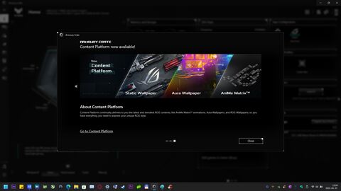

Armoury:
Váltottam most kék/zöldre, nagyon adja.
Nézegetem a háttereket is, egyre jobbakat találok. Tudod nulláról kezdeni az Armoury-t még pedig az AC uninstallerrel. Megkeresem neked ha gondolod. Nekem az bevált.
Egy komolyabb Wireless egér lehet engem is érdekelne. Kényelmesebb, függetlenül attól, hogy nálam is a gamer egér az vezetékes volt mindig is. Epic Games oldalát majd figyeld ünnepek tájékán mert rengeteg játékot szórnak ki ingyen minden évbe.
Én az alvó módot pont ma kapcsoltam ki, nekem nem kell, engem csak idegesít. Nálam tökéletesen elalszik (fentebb írták, hogy volt akinél nem). Néha felvillan a bill, hogy helló itt vagyok, azt nem értettem miért. Fogtam magam ma kilőttem minden energy saving beállítást. Teljesítmény mód ON (W11) gyári, és power saving lehetőségek OFF. Teljesen felesleges, nem én fogom megmenteni a földet, és amikor kell, akkor igenis álljon készen rendelkezésre a komplett gép erőforrása. Amikor nem kell szépen visszahül , kijelzőt kikapcsolja, dedikált gpu-t kikapcsolja, minimalistán fogyaszt. Még a bill világítást se használom, mert külsőn gépelek.
Szerk:
Mögötte a céges nagy monitor. Innen látszik mekkora ez a 17-es
Jó döntés volt.
Ja igen, 600 ablak nyitva, mellette videót vágok adobe pro, töltök le, megy a youtube, frissít a steam, megy az AC stb . Szeme se rezzen. Imádom. -

A PC-s Armoury Crate az állítólag jelenleg még felejtő PC-n, ezt nemrég nekem is mesélték, és elég furcsán néznek rám amikor emlegetem. Notebook/Laptop oldalról amúgy én annyira nem látom rossznak, kicsit lehetséges, hogy valóban fogja a gépet, de olyan erő van benne, hogy a felhasználói élményen nem csorbít. Amint ott csorbít karikázik, megdöccen az egér, stb rögtön dózerolom. Ezt még nem merte csinálni (frissítések óta). Amúgy pont PC-s körökben gondoltam, hogy kafán megy hisz alapjában minden ilyen overlay cucc (az én tapasztalatom) szerint ott stabilabb. Laptopon mindig is csöcsöltem, nem működött, laggot okozott, MSI pl többször okozott hibát játékokban (ez még régebbi verziós buildeknél fordult elő). Most már gond nélkül megy az MSI, legalábbis én úgy látom. Majdnem leállt vele az orosz fejlesztő , de szerencsére meg tudtak állapodni.

Vásároltam egy új Asus vivobook pro laptopot. Elvileg 3 év garanciával. A Myasusban beregisztráltam, a regisztráció dátuma: 2023/05/08, a jótállás lejárati dátuma 2025/09/28. Ez hogy jött ki neki? Ez az alkalmazásban írja.

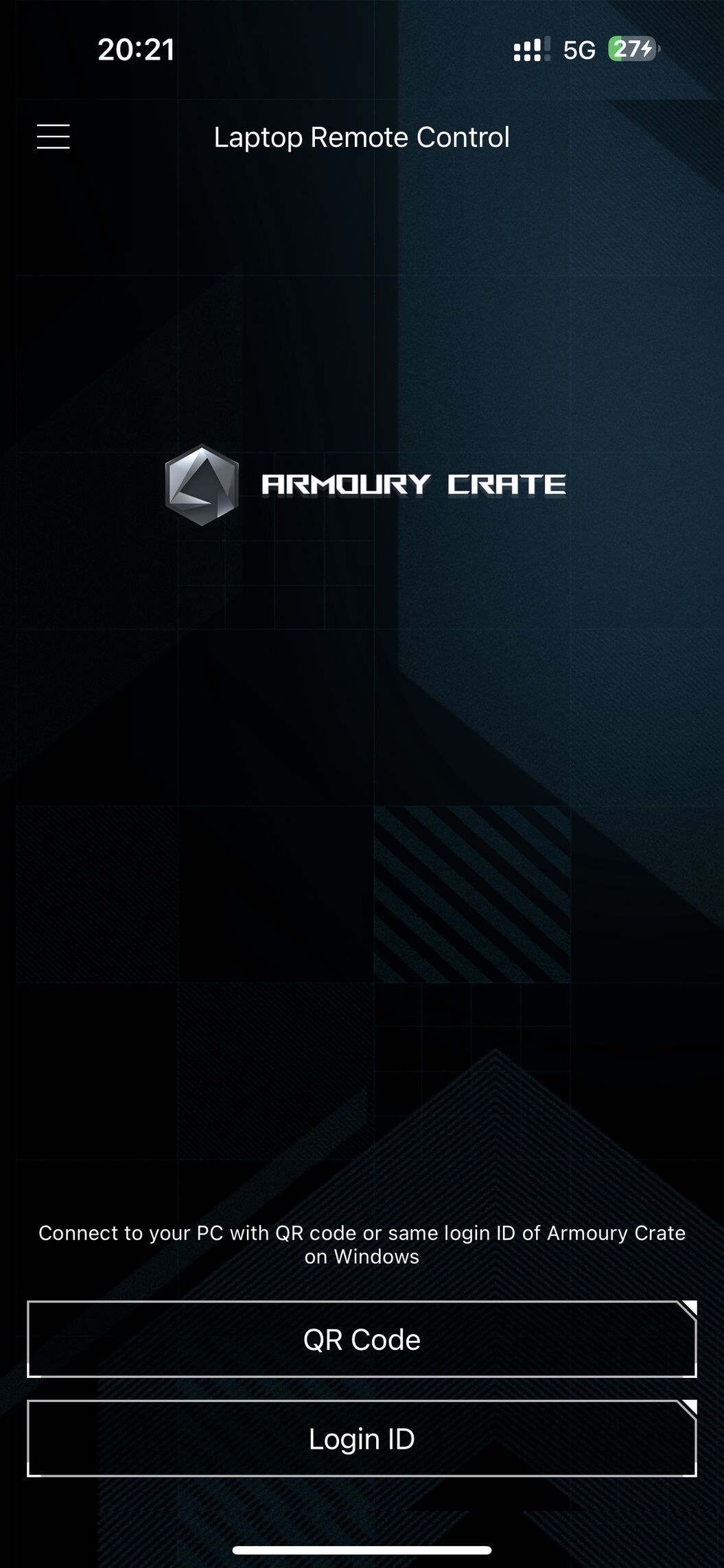

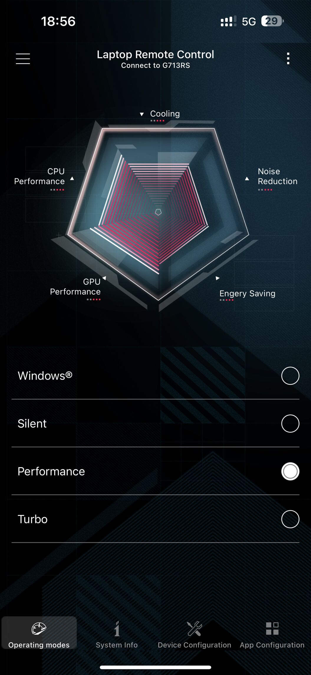

Az a fura, hogy a teló saját kamera qr kód olvasója beolvassa a kódot, de az Armoury nem akarja. Milyen géped van?
Bluetooth ra rinyál a telefonos app, de csak bt hang kapcsolat megy a géppel.Hát nálam esze ágában sincs. Akkor neked valahogy mázlid van. De a ROG ID hogy miért nem működik az nem fér a fejembe... Csak folyamatosan hogy a BT eszközt állítsam be, de csak a hangot engedi a tellel. semmi mást.

Most meg probalgattam.Bluetooth-on kapcsolodva 3-bol 3x elsore belep qr kodal.A felhasznalos bejelentkezes az teljesen rossz.Arra kuldtem egy hibajelentest.Wifi halozatot majd 2 het mulva tudom kiprobalni.Az a zavaro,hogy egy belepes utan nem marad minden ugy,hiaba is vagy folyamatosan racsatlakozva a laptopra,ha bezarod az appot a mobilon,lehet elorol kezdeni,ugye ezt valtana ki a felhasznaloi fiok.Igy qr kodal szerencsetlenkedni meg semmi ertelme,mivel akkor nyilvan ott van a gep elottunk.Van egy rog bluetooth-os fulhallgatom azt tokelenesen mukodik a telefonos app-al ott a device ful alatt elerheto minden beallitas hozza.

Olvastam,hogy nem olvassa be.Nekem azert,mert homalyosan latja a kamera,par tavolitas majd kozelites utan sikerul.Bar ez inkabb mobil gond.Apple 14 pro max az app 5.4.1-es verzio.
Nem szoktam hasznalni igy,csak neha, de eddig siman mukodott.

A PCs Armoury szerintem nem olyan rossz. Van benne némi logikátlanság és elsőre átláthatatlan. Lehetne egyszerűbb és letisztultabb. Dehát egy gamer program. A legjobb a profilozás. Én nekem van egy normál netezéshez ilyesmihez és van egy külön Játékra.
Amit nem értek, hogy pl a kijelző frissítést nem lehet profilozni. Tehát azért vannak még bőven hiányosságok. De az irány egyértelműen jó.Ami viszont maxi gáz, az a mobilos változat. Az szégyen, szinte senkinek sem működik.
A Qr kódot nem tudja a telefonon beolvasni az Armoury. Kipróbáltam a telefon qr olvasója simán benyalja elsőre.
ROG ID val félig bejelentkezik de fekete képernyő fogad, aztán kidob, vagy a telefon kérdezi, hogy várjak vagy zárjam be.
Google bejelentkezés nem működik.Egyébként imádom a gépemet. Világbajnok szuper. Ma persze kis kihagyásokkal de már vagy 5-6 órája megy akksiról. Full néma és max langyos szokott lenni alul. felül semmi melegedés. Imádom!!!

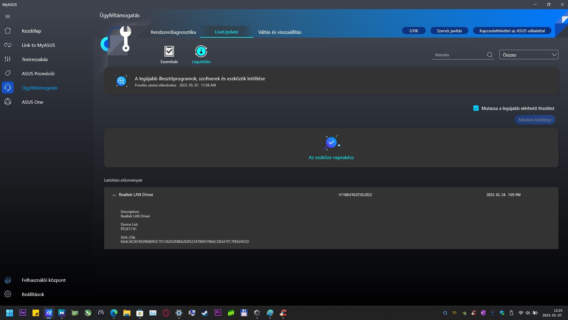

Hat ha nem hasznalod a myasust,akkor az ms-rol frissit.Valoszinu,hogy azert nem latod ott mikoriak a frissitesek,mert msrol frissited.En mindig elsonek a myasust nezem meg van e frissites.
Plusz meg megvettem a driverfix nevu progit,azzal szoktam meg ellenorizni,az is talal meg neha pluszban frissiteni valot. -

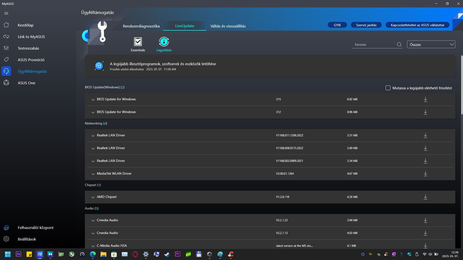

A masodik kepen,ha jol latom mind letoltheto frissites,azert nincs datumozva,mert meg nem toltotted le oket.Amit mar lefrissitettel annak mindnel ott vana vegen,hogy mikor.
HartgeH3-2.8
Engem az zavar, hogy nincsenek dátumozva a frissítések (nálam legalábbis). A legfrissebb nálam egy LAN driver. Korábbiakat megnézve build alapján régebbiek.
Nincs semmin dátum, egyet kettőt csekkoltam, régebbiek..
Nálam minden MS store vagy MS update-en keresztül érkezik ahogy +figyeltem..
Érkezett új Armoury Crate update , kb 527mb körüli, tetszik ez az új content platform, ha már ennyire fontos nekik a TUF vonal, lehetne benne több tartalom, téma stb. Jelzem is nekik majd a visszajelzőbe. Nagyon buta, hogy még mindig csak frekvency-t enged kizárólag, és nagyítani , kicsinyíteni sem lehet az AC-ben a kijelzőket.
Rengeteg minden hiányzik még ebből. De azért látni, hogy próbálkoznak. -

, de nem a garinak ehhez semmi köze. Nem rontottál el semmit. Ez esztétikai hiba.
