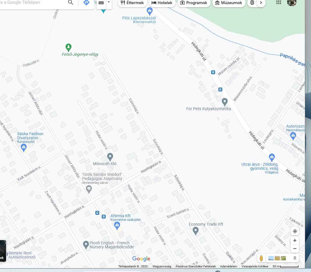

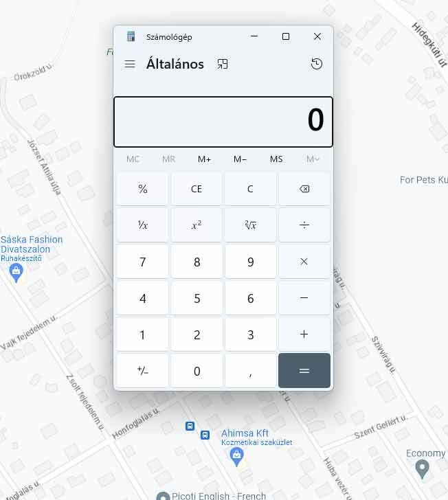

Szabi2121
cs.zs.
#36692
Nincs MyAsus om. De igazából mindig ilyen kontraszt mentes, emlékeim szerint első időkben nem volt ennyire rossz. amúgy 2,5 - 3 éves a noti. Mointha a Win 11 el csinálná ezt. A 10 el jobb volt. Próbáltam már az ikon beállításokat a vetett árnyék beállatásokat de semmi. Zavaró.

Szabi2121
#36637
Esetleg próbálj meg csórni színprofilt a képernyőhöz. Van itt egy két kolléga aki tudja.
AIDA val meg kell nézni, hogy pontosan milyen panel van benne és úgy keresni hozzá színprofilt és a Windows-al azt megetetni
A Lenovómnál igen tisztességesen javult a képminőség. -
