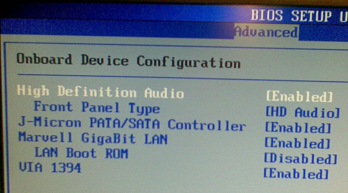

Persze, hogy nem ér fel, mert nem X-Fi hanem Soundmax...pl. a P5Q-lapokon(E, Deluxe, Premiumon) ugyan ilyen audió chip van integrálva mint ezen a kártyán csak annyi, hogy ez kompatibilis az X-Fi szoftverével....talán picit jobb lehet mint a saját szoftvere meg lehet 1-2 dolgot +ba beállítani ami "javíthatja" picit a hangminőséget....
virkir
Megoldódott, lefele jön a penről itthon is.
Rusher
Itt gondolom a HD Audio mellett az AC '97 van még....úgy próbáltad? Bár az nem lenne jó sztem....és mit ír ki amikor telepíteni próbálod? Eszközkezelőben nincs véletelen még egy hangkártya vagy valami ami miatt nem akarja ezt megenni? Nem tudom...egyébként ami a P5E-hez van az nem jó vagy miért szeretnéd ezt? Nem hiszem, hogy olyan egetverő különbség van a kettő között...
Rusher
A bios-ra gondoltam az onboard devices menüben, hogy mit lehet állítani bár gondolom sok lehetőség nincs meg nagyjából ugyanaz mint a maximus2-ben.
Az is lehet még talán, hogy valahogy úgy van hardveresen kiépítve, hogy nem tudja kezelni az újabb audió chipet, mert a P5E-ben ADI AD1988B van a maximusban meg ADI AD2000B. Lehet ez a baj vele.....viktor82 Nálam nem volt ilyen gond egyiknél sem csak most ennél van ez, hogy nem lehet a szorzót állítani...1802...
Rusher
Hát nem tudom nincs ötletem...akkor ezekszerint valahogy úgy van megcsinálva az a kártya, hogy csak a saját alaplapjában működik ergo nem kompatibilis más alaplapokkal....
Ha a saját maximus2 telepítőcd-ről sem települ fel akkor nem tudom...érdekes....nincs ötletem...esetleg próbálj meg biost frissíteni hátha....milyen beállítások vannak az onboard menüben az audioval kapcsolatban? Képet nem tudsz mutatni róla?
gti16v
nem engedi feltelepíteni,nem alaplapi hang kártyám van,hanem ahhoz adták,ugyan olyan csatolójú....supremefx II ezt adták,ezt akartam arra kicserélni amit a maximus II -höz adtak supremeFX X-fi-t...na ez nem egy azzal a driverrel amit az asusról ,töltöttem le....de azzal sem,amit a srác a gyári lemezről átküldött.....
még ezek ismeretében,szerinted a biosban a hiba?
köszi
Rusher
Hmm...nem értem pedig az ahhoz való driver....sikerült feltelepíteni vagy nem is engedte...vagy feltelepült csak nem működik?

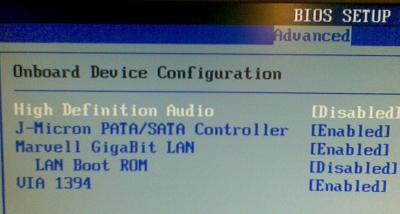

Várjunk...lehet az a probléma, hogy az alaplapod biosában ha Enabled-re állítod az audió-t akkor nem a kártyát kezeli hanem az alaplapi integráltat...próbéld meg kapcsold azt ki és úgy telepítsd fel -
Rusher
Az ahhoz a hangkártyához való ugyanis csak a szoftver amit adnak hozzá az X-Fi a chip rajta Soundmax ADI AD2000B.
Én nem tettem még bele azt a kártyát, mert van másik, de az X-Fi szoftver amit adnak hozzá az sztem nincs letölthető formátumban azt kérd el a haverodtól vagy lehet, hogy ez tartalmazza azt is...próbáld ki....végül is azt kéne megnézni, hogy mennyit számít az X-Fi szoftver hangban....elképzelhető, hogy valamit számít, de ezzel a driverrel menni fog sztem a hangkártya....

P5E alaplapom van,egy havernak Maximus II,nekem adta a hozzá tartozó X-fi hangkártyát...de a neten,nem találok,hozzá drivert....ez hogy lehet,valaki dobna nekem egy linket?
köszi
