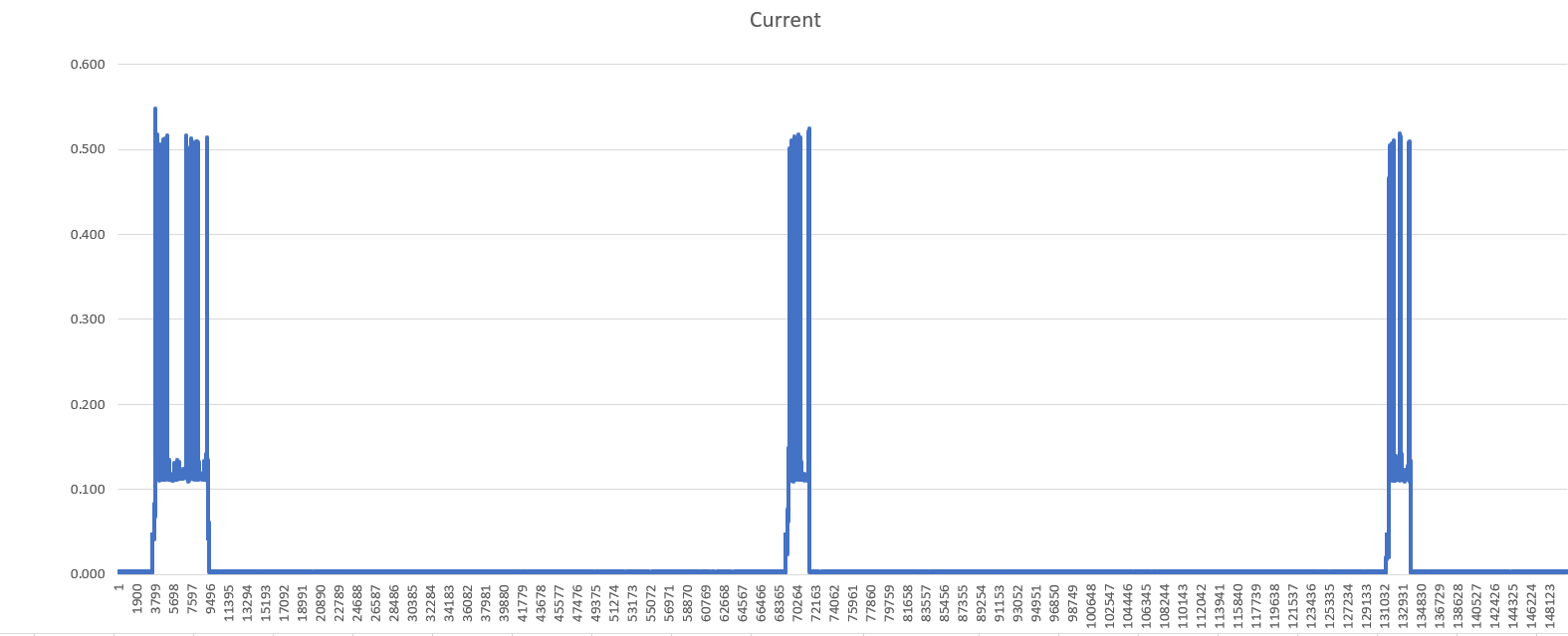

esetleg mérte itt valaki az ESP32 modul aramfelvetelet deep sleepben? neten biztos talalnek de engem a helyi kozosseg tapasztalata erdekelne.
Erdekessegkepp itt egy mérés development boardon, ez egy kozel 2.5perces arammeres ahol 1 percenkent felébred a mcu feljelentkezik wifire es visszamegy rogton deepsleepbe.
ebredes utan wifi csatlakozassal kb 110mA az aramfelvetel atlagosan de vannak ilyen 500mA-t meghalado par miliszekundumos kiugrasok is.
Sajnos deepsleep aramfelvetelt nem tudok mondani, mert a devkit boardon folyamatosan eg a power led ami miatt olyan 2.6mA volt a deepsleepben is. Leforrasztani nem szerettem volna csak emiatt. power leddel felejtos az elemes üzemeltetes -
