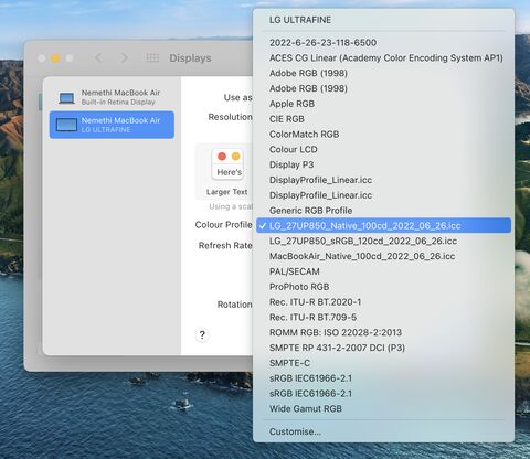

mattheus #106435 üzenetére
1. A minimumra levett fényerő nem kapcsolja ki a belső kijelző tartalmának renderelését, szóval CPU oldalról nem takarítasz meg vele semmit. De legalább a monitor maga nem fogyaszt. Ha teljesen ki akarod kapcsolni, akkor lecsukott fedéllel calmshell módba lép (na nekem ez kéne nem lecsukott fedéllel, köszi Apple).
2. Nem hiszem, hogy tudsz, de szerintem ezen nem kell annyit pörögni, ha amúgy is az íróasztalodnál vagy, simán tudod tölteni.
3. Nekem van ilyenem, ezek az én ICC profil elnevezéseim, hogy tudjam melyik belső hardveres kalibrációs profilhoz tartoznak. Ezek abban a könyvtárban tárolódnak, amit a linkelt cikk is leír (az X-Rite i1 Profiler teszi be oda automatikusan, de kézzel is behúzhatók).
4. Csak használd és kész, de majd más megmondja mi a jó neki, nem akarok téves infót terjeszteni. Hiába végeztem a Kandón, semennyit nem foglalkoztam villanyászattal és akku típustól is függ mi a jó neki (pl: mennyire érinti a memória effektus, stb).
5. A 27" 1440p felbontás teljesen oké MacOS-en,, nem véletlenül 5K (2880p) a felbontása a 27"-es Studio Display-nek, mert az pont a duplája és 220 PPI-t nevez az Apple Retinának. Nekem ugyanez a méret 4K UHD-ban már scaling problémákkal érintett (köszi Apple, tényleg).
Stauffenberg
mattheus #106416 üzenetére
1. A külső monitor fényereje lényegtelen, mert nem a laptopról kapja az energiát, hanem a hálózatról, viszont két monitort meghajtva nyilván jobban merül, mert jobban pörgeti a CPU-t.
2. Nincs HUB-om, mert én közvetlenül a monitoromba dugom Type-C kábellel a gépet (töltés + kép egyben és a monitoromon vannak USB portok perifériáknak), de az összes HUB-ról azt olvastam, hogy melegszenek.
3. Nem tudom mi az a Colour TAB, de én az X-Rite i1 Profilerrel készített ICC profiljaimat ennek a leírásnak megfelelően megtaláltam.
4. Miért is tennél? Töltsd úgy az akkut, ahogy kell, nem baj az sem ha napokig rajta marad a töltőn, csak legyenek rendes lemerítések legalább hetente egyszer.
5. Hagyd natív 1440p módban, tökéletes lesz a kép. Nem Retina, de legalább PPI-ben pont telitalálat a MacOS-hez.
Jano_023
Szia, kb ugyan az a setupunk van csak nekem a monitor LG 27UL850W és még a USB-C-s hub is ugyan az.
Szóval válaszaim:
1. Igen gyorsabban merül mert szerinte ha rákötöd a HUb-ot több GPU mag kapcsol be és ezért meríti gyorsabban. Nálam már akkor is többet eszik ha csak a HUB van bedugva és a monitor nincs is rákötve. Biztos hogy a HUB miatt van mert a HUB melegedik is ebben az állapotban.
2. Nálam is melegszik a HUB, szerintem ez ilyen 4K-60hz-en használom de még ebben a melegben sem let semmi baja. Tényleg melegszik de ahogy utánna olvastam ez ilyen.
3. Ezt nem tudom hol kell keresni ebben nem tudok segyteni
4. Én nem szoktam a HUB-on keresztül tölteni mert mindig van egy szabad portom, de én külföldi forumokat olvasgatva választottam ki ezt a HUB-ot mert az elején sokan írták hogy téglázza egyes hub a gépet. És ez egy jó márka ezért ezt vettem. Plusz amit te is mondtál hogy melegszik így a töltéssel még nem aakrtam rádobni egyel. De próbáltam már amúgy ezen keresztül tölteni és nem lett semmi baja. Amit ajánlok hogy használd az AlDente programot. Meg lehet benne adni meddig töltsön fel a gép így ha Type-Cn van a monitohoz kötve nem lesz minding maxra töltve.
5. Ez szerintem saját preferencia, hogy látod jobban. De a többiek majd megírják.Ha van még kérdésed szívesen segítek ha tudok.

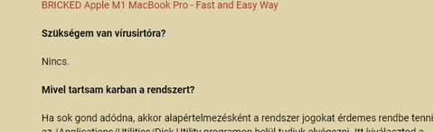

mattheus #106098 üzenetére
Nem kell. Amit hirdetnek az mint védelem inkább pénzkidobás, odafigyelni mire kattintasz egyszerűbb. Böngészőbe javasolt reklámszűrő.
Az esetedre: Emailben kapott linken keresztül nem lépünk be sehova, éppen azért ha kamu domain lenne, hanem külön elmész az adott cég valós honlapjára és ott lépsz be a fiókodba. Nem volt alapos az ellenőrzésed, a kamu ups email címre rákeresve rögtön kidobja a google: Fraud Email Examples - UPS
Ezeréves adathalász trükk áldozata lettél sajnos, ezen AV nem sokat segít.#106100
Javítom a linked: van már Microsoft Defender csomag Mac-re ishát védelemként nincs rá szükség, viszont van benne 1 TB OneDrive és Word, Excel, PowerPoint.
Stauffenberg
Az általad leírt adathalász módszer arra alapoz, hogy az alapvető dolgokat sem érted, hogyan szűrj ki egy olyan csalást, amikor egy valódinak látszó email cím a feladó nevének van beírva, de valójában nem onnan jön. Ezt nem fogja egy antivírus szoftver megakadályozni helyetted.
Amúgy innen tudod a gyári MacOS vírusirtót letölteni: https://apple.com/hu/antivirus
(A link nem hibás, hanem.....)
