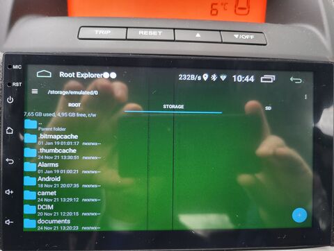

Az LCD nincs teljesítőképessége magaslatán, pontosabban magában a kijelzőben lévő ribbonkábel (az oszlophiba miatt gondolom) szenved, ez lehet fizikai behatás miatt (feszül, elpattant, kontaktos stb,) DE első körben kapd ki a helyéről, borítsd szét a fejegységet és az alaplapról menő szalagkábelt vedd ki a helyéről (mindkét vége elvileg FFC/PFC csatakozókban leledzik, szóval mindkét végét ellenőrizd le), majd rakd vissza, lehet hanyag összeszerelés, bár ez nem jellemző.

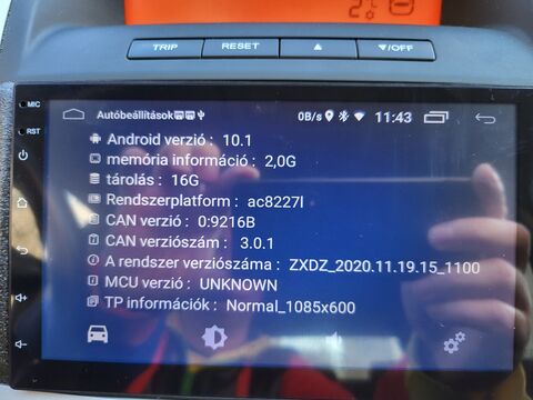

Az MTCx (x az bármilyen betű lehet, jelenleg D meg E az elterjedtebb) pontosabban az MCU típusa amely a híd a SOM-mal (processzorkártya) való kommunikáció során, vagyis az eszközöket (pl. DVD olvasó...) kapcsolja össze vele. Maga az Android rendszer és a partíciók is a SOM-on találhatók, abból pedig amit Petymek is írt a Rockchip (rk és 4 számjegy általában a jelölés, de a fotón látni fogod) a legnépszerűbb és azt is a legkönnyebb visszahozni "téglásított" állapotból is, illetve ezekre lehet egyedi szoftveres megoldást is alkalmazni, másrészt pedig a támogatottsága nagyon elterjedt, pl. XDA-n nagyon jó fórumtémák is vannak. Egyedi szoftver, vagyis a "romolás" valójában annyiból áll itt, hogy felmásolsz egy update fájlt az USB-re, majd csatlakoztatod a fejegységhez és amikor rákérdez, akkor ráböksz, hogy hajtsa végre a rendszer frissítést. Ezt is lehet fokozni még, mert vannak fizetős verziók ahol Paypalon elutalod az összeged és megadod a sorozatszámod amely alapján majd jön egy OTA frissítés amit letöltesz, szóval nem egy rocketscience a dologKérdezted, hogy hol tudod ellenőrizni az MCU típusát. Korábban a sajátomról dobtam be több fotót is ebben a posztban és ami számodra releváns az a középső, mert ott van felsorolva az MCU típusa, illetve a build alapján azt is láthatod, hogy egy Rockchip eszköz amelyre az rk3399 utal.

Egy nagyon fontos szempont az MCU típusa, mert ha ne adj Isten valami miatt meghal teljesen a rendszer, akkor az MTCx eszközöket könnyen újra tudod éleszteni, illetve ha különleges firmware-t (custom rom) szeretnél, akkor ez is egy lényeges szempont. -
