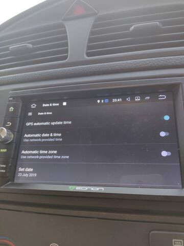

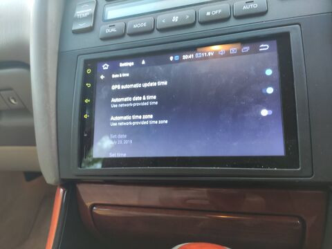

Ez az idő beállítás nem megy. Kértem frissítést azzal sem jó. Csak akkor jó ha minden indításkor újraindul a fejegység is. Az auto ACC haszálatakor az idő megáll amikor leállítom az autót és lassan bootol 40 mp. Ha az alvó késleltetést 30 mp, 5 vagy akár 1 órára rakom a köztes időkben szintén megáll az idő. A gps idő frissítést választva -1 órával késik. A navigáció beállításnál is látszik. Bosszantó. Hogyan lehet a gps időt beállítani. Próbáltam több gps reset app-al semmi. Pontosan 1 óra. Időzónát váltva átáll az óra a köv frissítésig

Nálatok az idő frissítés hogy van beállítva? Amennyiben a gps frissítést használom -1 óra a tényleges időhöz képest. A gps monitornál ahol a műholdak vannak ott is -1 óra. Ha a fejegység késleltetett kikapcsolását autora állitom ACC Off, ugyan az indítás gyors nem bootol de az idő az autó leállítasakori időt mutatja. Ha 30 mp re állítom az idő jó de az indulás 30 mp bootol.
