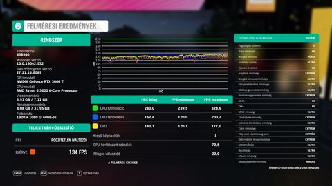

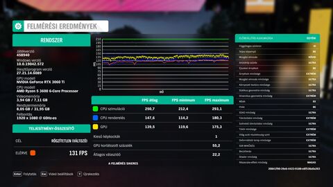

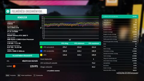

ha van hozzá legalább egy rtx 3070-ed és 4,4 körül megy a cpu játék alatt akkor jah, egyébként nem nagyon - forza alatt legalábbis, ez egy játék, és nyilván van sw ami profitál gyorsabb ramból, renderek ahogy láttam nem -
persze ez nem egy cpu igényes játék1080p mérések
itt is látszik hogy a gpu hamarabb fogy el mint a cpu, nem erőssége az új rtx-eknek az 1440p alatti zóna
és az is, hogy magában a 3000 vs 3600-os ram nem sokat jelent minimumban ha a cpu 4g-n megyszerk:
hobizoli
az biztos
3100 rtx 3070-nel hozza azt amit a 3600 3060-nal, kis oc-val és ram tuning nélkül
frametime persze már egy más kérdés lenne
és ez persze csak a forza, kellene legalább 10 game, de annyira nincs kedvem belemerülni, ez érdekelt régebben -

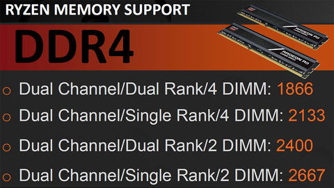

A 2200G-nek a 3200MHZ is "overkill" volt, papíron a benne lévő IMC "csak" 2933MHZ-re van hitelesítve.
Előfordulhat, hogy 4 modul esetén (az is számít, hogy single-rank vagy doubel-rank -os modulok vannak) kisebb lesz az elérhető MHZ. -

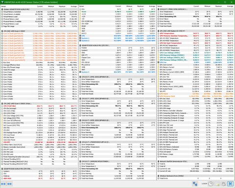

Nekem Gigabyte B550 Aorus Pro lapom van (ATX).
Most egy 3600-as Ryzen 5 van benne allcore 4.4GHz-en, 1.286 volton.
Csak tesztekkel tudom elérni a 42-44 fokos VRM hőmérsékletet (Prime95, LinX, Y-cruncher). 45 fokos sosem volt még, bármit csináltam vele, úgyhogy a 3900X-et megenné reggelire lazán, de még a 3950X-et is.
BF V 64 fős multizás közben 40 fokos a VRM!!!
Most netezés közben 35 fokos.Simán hozza az MSI B550 Tomahawk VRM erejét és hőfokait.
