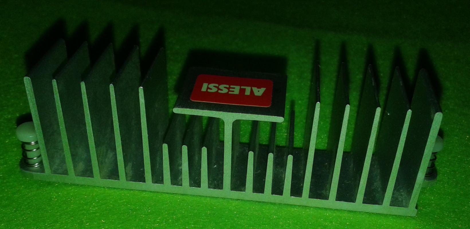

illetve VRM áramkör szépen letisztulva egy hűtőbordára vár .
