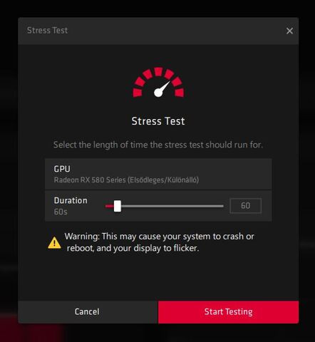

SRC
Danecay #45179 üzenetére
Ez minek? Rosszat sejtek. Ez is valami adatgyűjtés.
A CFX, SLI így vagy úgy, de a végére teljesen ki lett nyírva. Két kártyával már nincs értelme variálni. Adatokat gyűjteni a túlhajtásról miközben a VGA-k már csak pár százalékra vannak egymástól, de óriási árkülönbséggel. Remek.
Stress test eredmény az mért kell, hogy az övék legyen? Na, vajon...Olyasmire gondolok tudod, mint amikor kitalálták, hogy a gamer egérhez lesz külön gamer szoftver. Ahogy telepíted persze hozzájárulsz, hogy adatokat gyűjt. Rákövetkező egérgenerációba már kínai kapcsoló került.
Ugyan csak 100Ft-al drágább a japán kapcsoló, ami 100 év+egy, de azóta, amióta tudják hányat kattint az átlagos user 3 év alatt már kínai kapcsolóval szerelik a 30 rongyos egeret is, ami intenzív használat mellett garin túl persze pár hónappal már tojik is be.
Hozzájárulok a termék "fejlesztéséhez" alatt azt kell érteni, hogy segítek, hogy jobban lehúzzanak pénzzel. Persze azóta már az összes egérben a vacakabb kapcsoló van, mert a lehúzás az minden brand-nek megy. Eltanulják egymástól.Van Wattman, de ha nem a feláras VGA-t veszed mehetsz vele lefelé. Lassíthatod. Mennyire jó nem?

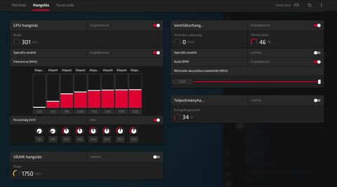

Beretvás
Impair1980 #45176 üzenetére
Erre tippeltem volna de azért jobb, hogy leírtad az utókornak...
MaddeNNNN
Ezek a kártyák általában túl vannak biztosítva feszültség téren. Gyári orajelekkel nagyon szép undervoltolasokat lehet elerni és így csökken a fogyasztás és a hőmérséklet, lehet halkabb venti görbét is állítani neki.
Beretvás
Impair1980 #45174 üzenetére
Miket állítottál?
MaddeNNNN
Impair1980 #45172 üzenetére
gondolom a venti görbén be van állítva, hogy 60 fokig 1100 rpm-en menjen, 60 fok fölött meg 1600-on. amikor felmegy 61-re elindul erősebben és lehűti 60-ra aztán visszaáll. és rince-repeat. állíts be manuális venti görbét hogy 65 fokig pl menjen 1300-on.

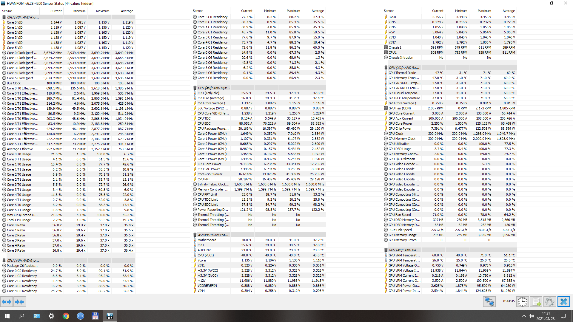

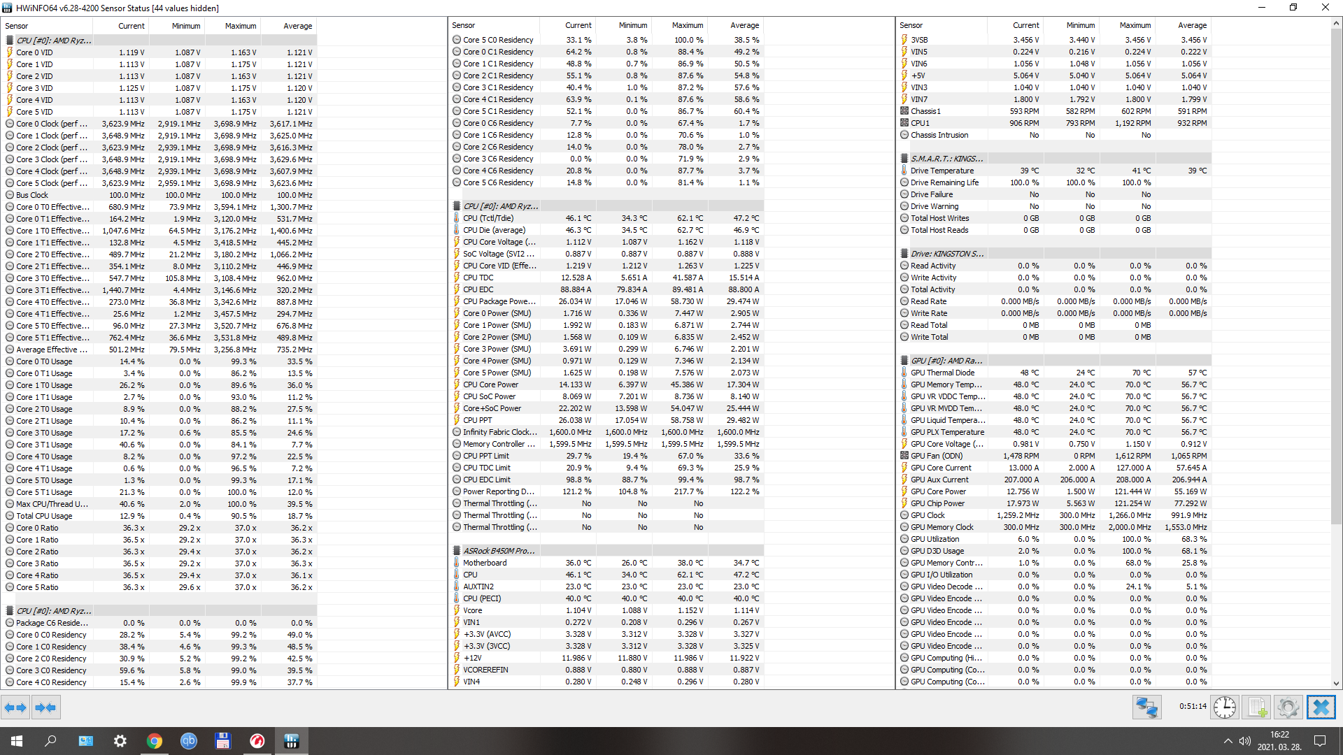

Wall of text, kiégett a retinám..mi a lényeg a képeken és miért nem törlöd a felesleges értékeket
grizlisandor
Növeszetettem tököt és újrapasztáztam Mx-4-el, hát lefőtt először a kávé, mert nem adott a monitor képet és be se töltött rendesen a gép. Gyorsan kikaptam a vga-t, beraktam újra, megbizonyosdva, hogy tényleg a helyén van-e. És siker, megy.
4 csavar volt, le is vált a hűtés.Jól oda volt száradva a paszta, pár alkoholos kendővel eltávolítottam.
előtte, utána, beköltözött játék közben a zen.
