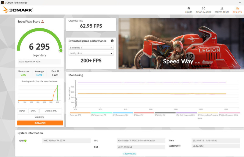

Asrock Steel Legend 9070 XT + 5700X3D: 3DMark Steel Nomad alapbeállítással 6940, kis tuninggal 7420, Time Spy 24296.

Volt arról szó, hogy harmatgyenge az 550-es tápom. Másik topicban csodálkoztam rá, hogy 435w-os terhelést is mértem KCD2 közben, holott 100w körül evett a kártya és nem értettem a helyzetet.
Visszábbvettem az órajelet 100 majd 200 MHz-vel és...a helyzet nem változott.
Utána visszatettem az órajelet alapra, de alulfeszeltem 50 mV-al (-75-el crashelt Superposition :-/) és majdnem 19000 pötty lett Superposition és játék alatt se ment a max terhelés 400w fölé!Azaz alulfeszeléssel egyértelműen csökkenthető a spikeolás.
Innentől kezdve nem foglalkozom se táp se egyéb kérdéssel, egyértelműen túlpörgitek a témát. Aki nem akar pánikolni, feszelje alul picit és kész. -
Link a Cikkhez
450-550W-os eseti terheléshez nem árt egy bikább táp.
Kiváncsi vagyok ezek a tüskék, melyik tápokat csapják le. -
