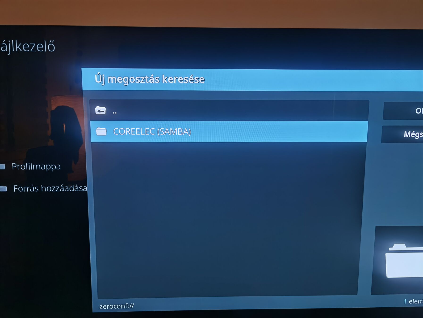

na akkor leírom a teljes konfigot - mert sikerült megoldani a gondot "FÉLIG"
van egy Amlogic S905X2 boxom amin Coreelec 9.2.6 fut, annak az USB 3.0 csatiján van egy 2TB-os HDD és a qbittorrent fut a boxon 0/24. A box gigabites LAN-on keresztül csatlakozik a Tenda AC11 router gigabites portjába. A sebességgel nincs gond, mert PC-ről hálózaton keresztül 80-110Mbyte-al másolok oda vissza a boxra kötött HDD-re.
Az LG CX ennek a boxnak a merevlemezét éri el DLNA-n keresztül, amit a coreelec hoz létre.
A TV wifin keresztül gond nélkül olvassa a 80-100GB filmeket a DLNA-n keresztül.Na mármost a MAX Stick-en van egy Just player és egy Master + FireTV kodi (20)
valamint raktam fel egy X-plore fájlkezelőt is.A just player pufferelése megoldódott, mert én a Stick-ről úgy próbáltam elérni BOX merevlemezét, hogy X-ploren belül SSH fájl átvitel. Ott meg volt adva a box IP címe és már láttam is a merevlemez fájljait. És megnyitottam őket a just playerrel, de csak pufferelés.
Na reggel vettem észre, hogy az X-ploreben van olyan is, hogy DLNA. Azon keresztül elindítva a filmeket just playerrel már működik hibátlanul, nincs pufferelés.
Most egy dolog maradt már csak, a KODI.

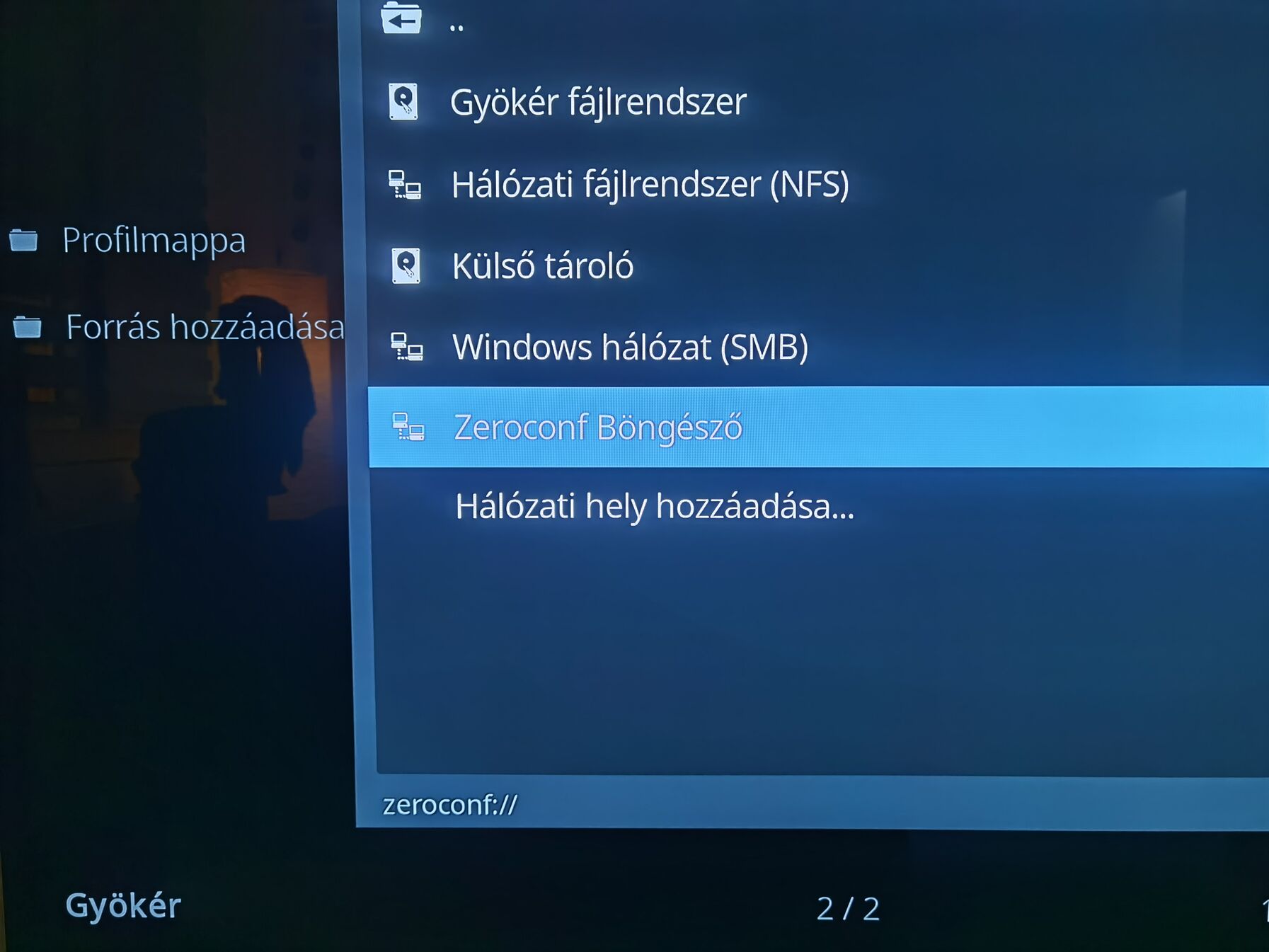

Feltelepít, beállítások, file manager.

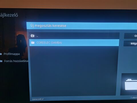

Elérési útvonal megadása: Zeroconf böngésző / Coreelec (SAMBA) majd mentés.na ha így adom meg az elérési útvonalat, akkor pufferelés van csak.
próbáltam még olyat, hogy az X-plore appon belül a DLNA könyvtárból nem just playerrel nyitom meg a filmeket, hanem Kodi-val. "Megnyitás mint...", aztán KODI. De így csak felugrik a kodi alkalmazás, de nem indítja a filmet.
szóval arra kellene már csak rájönnöm, hogy a stick kodiján hogy adjam meg az elérési útvonalat, hogy jó legyen.

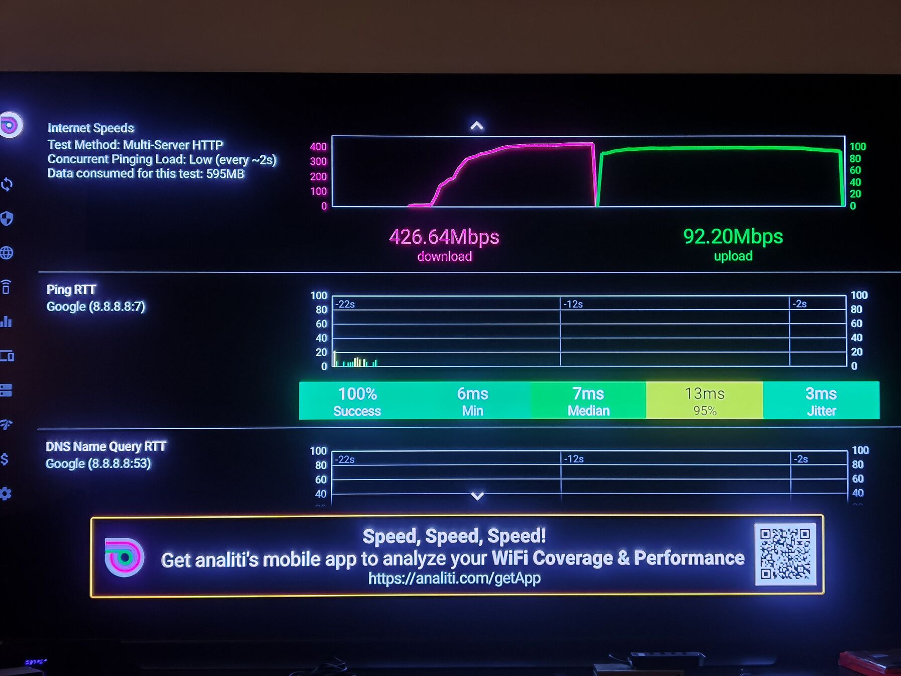

egész reggel prógálgatom ezt a stick-et, de akármit csinálok ha 40GB körüli filmeket próbálok elindítani, akkor csak a pufferelés meg akadozás van. Kodin is meg just player-el is. A speedtest ezt mutatja.
szerintem ennek mindenre elég kellene hogy legyen.
Mi lehet a gond akkor ?szerk.

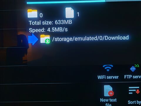

kipróbáltam hogy a stick-en csináltam egy fájl másolást X-plore appon keresztül
a kodis merevlemezről a stick belső tárhelyére, és ott meg csak 4.5MB van, akkor valami bibi itt lesz. -

konkrétan már betettem az antennák közé a stick-et és még így is pufferel a 20GB-nál nagyobb filmek. Pedig a speedtest alkalmazás 400+Mbit-et mutat. Nem gondolnám h a routerrel van a gond, mert az LG CX ugyanarra a routerre csatlakozik és ott a 80+GB filmek vajsimán mennek...valamint felment a kodi: (master+fire tv): ez nem tud DD+ ? Csak AC3-at ?
