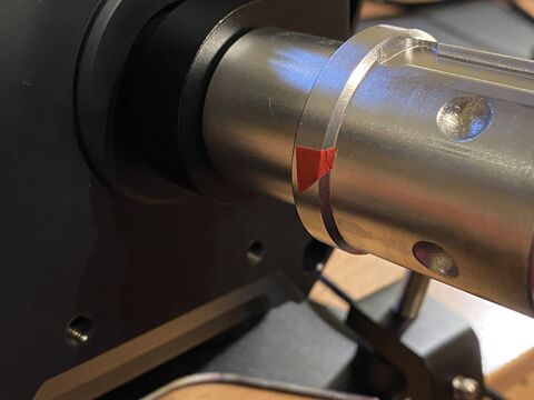

mozso
Visszakerestem, 2022 Januar 5-en raktam fel az asztalomra a CSL DD-t. Ami azota sem lett leveve........
szoval hasznalom rendesen.
Ezt az egyetlen modositast csinaltam (pirossal), hogy az osregi QR1 oldaliranyban se mozduljon egy tizedmillimetert sem (erre erzekeny vagyok).
Soha semmilyen gondom nem volt a lelazulassal, pedig LC-s pedal van gurulos szekkel parositva, azaz elvileg le kellene huznom a kormanyt magam fele.
Persze a szek rogzitve van. Akinek tengelyiranyban lelazul a CSL azok szerintem nem ulnek stabilan, az autoban sem a kormanykerekbe kapaszkodsz. Vagy ha kanyarban megis ezt teszed, akkor kritikus szituban gond lesz.

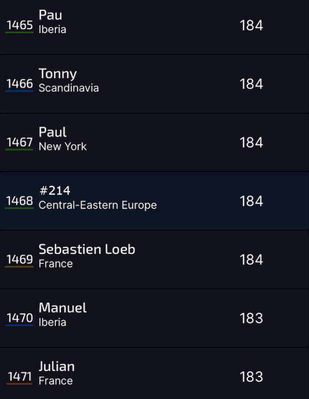

#214
Tegnap böngésztem az iRacing heti felhozatalát és megakadt a szemem a Ferrari GT3 Challenge global ranglistáján.
Jelentősége amúgy semmi, ezen a global ranglistán pusztán részvétellel is lehet pontokat farmolni, és semmi bizonyítékom, hogy valóban Loeb lenne a név mögött. Ezt az egy releváns videót találtam, csak semmit nem értek belőle.
