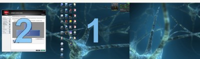

Megtudná valaki mondani, hogy melyik az a beállítás amivel azt érhetem el, hogy amikor az azonosításra klikkelek, akkor a kettes ne az alsó, hanem a felső monitoron jelenjen meg? (Öt monitoros rendszerről van szó.)
Jelenleg ez egy olyan szűk keresztmetszett, ami visszafogja a szimulátorom, mivel a felső monitort meghajtó kártya sokkal gyengébb, mint az alsó három monitort meghajtó 7970-es.
Ötlet, hogy mi lehet a gond?
