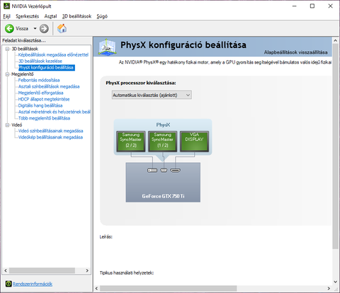

Sziasztok. Hogy működik ez a surround? Mik az előfeltételei? GTX 750Ti, legújabb driver, nem jelenik meg a surrond ahol kéne csak a phisics.
A 3 monitort most mind egyforma felbontásra tettem (holott a középső más képarányú de mindegy csak ki tudnám próbálni) és így sem látom. -
proci985
MODERÁTOR
