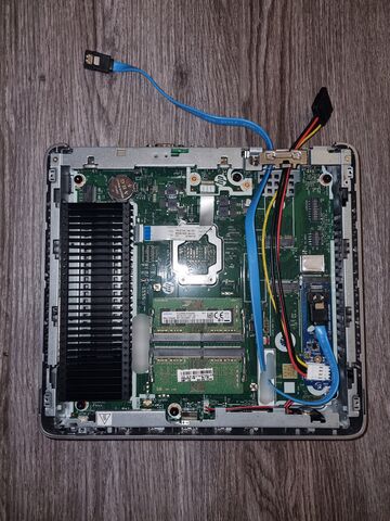

petir
ArthurShelby #23761 üzenetére
Szia,
Érdekes visszaolvastam és vannak sikeres telepítések korábbról. Igaz ugye itt is képbe van ami nálam a SATA hiánya.

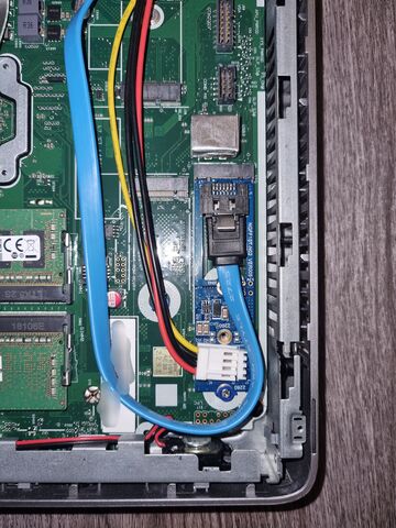

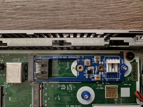

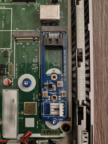

Én korábban ígértem képeket most legalább pótolom.
A SATA hiánya tehát szépen áthidalható egy kiváló átalakítóval ami T630-on 6.2.3 alatt működik. Az átalakító ~ 3500Ft
A gépbe beépítve így nézne ki :
( vakuval éles a nélkül meg homályos a kép szóval bocsi a minősége lehet nem a legjobb )Te mire próbálod telepíteni amúgy?

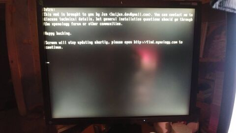

Megpróbáltam föltenni a xpenot a hp t620-ra. Próbáltam először az arpl-t. A loader felment, az ip-t kiírta, csak az ip-n nem értem el.
Ugyanez 6.2.3-on és 6-2-n is jun loader-ével. De szerintem valamit elrontok, mert csak uefi-ről megy a boot, legacy-ból nem.
Viszont ahogy látom a pendrive-ot mindig gpt-nek csinálja meg...Aztán a gen8-at kipróbáltam pendrive helyett microsd kártyával. Fel is telepíti a dsm-et, viszont az első újraindulás után nem sikerül bebootolnia róla...nem tudom mit rontok el, de ez nem az én napom.

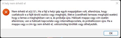

Hi, hát nekiálltam, de sajnos szívok vele, mert Pendrive-ot gépbe begudva a win10 nem ismeri fel.
Próbáltam img-t létrehozni, majd azt betölteni, de érdemleges ötletem nincs.
MiniTool Partition wizard látja a pendrive-ot + köteteket és meg is találtam a Grub.cfg fájlt de nem nyudom sajnos megnyitni.
Bármi más ötlet? -

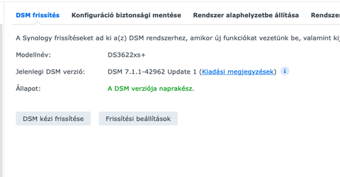

Frissített valaki 7.1.1-42962 Update 1-ről U2-re mostanság?(DS3622xs+)
Utánaolvastam a Xpeno fórumban (Link), ahol pár helyen azt találtam sima GUI-s frissítés legyen, amit meg is tettem, de egyenlőre nem vagyok boldog, mert azt írja "helyreállítás".Update 2-ből a ~30mb-os update2-t szedtem le és tallóztam be, mint régen.
Redpill loaderből a 9.2.6-ost használom. Másnál ilyen jellegű probléma?
Majd ha hazaértem a redpill loaderben egy postupdate-et nyomni fogok. -
