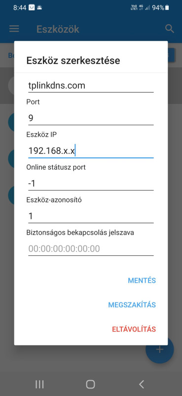

Szia. Bocs eddig nem válaszoltam , de ugy nézet ki müködik rendesen a külsö inditás. Szóval routerben tplink dns aktiválva van , ez működik is ha a gép bekapcsolva van. Ébresztés távolrol tplink dns cim alapján 2x már sikerült , de most 2 napja nem ébreszti a gépet . Ha dns cimet lecserélem ip cimre akkor indul a gép gond nélkül .
Szóval a routerben beállított tplink dns cim röl az ébresztés nem müködik álltalában . Xpenon ezt a tplink dns nincs beállítva (nem tudom az adatokat hozzá) .
Képen a mobil app beállítása természetesen mac cim az indítandó gép cime . Mind a kettő variációval ébred a gép ha host cimnek ip cimet adom meg. Ha tplink dns cimet akkor nem indul a gép ,de volt már hogy igen.
Tplink DNS-sel külső hállózatról minden szolgáltatás müködik jól ha bekapcsolva van a gép.

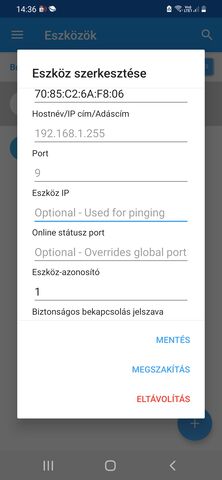

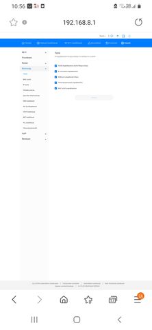

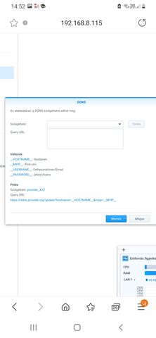

Sziasztok. Tanácsotokat kérném , wake on lan távoli ébresztésben. Router cserém volt végre felébred a gép külső hállózatról . Problémám külső ip-röl jó az indítás , de ez változó ip . Igy tplink router-ben tplinkdns-t hoztam létre ami müködik is , de a wol csomagot nem továbbítja a gép felé.
Másik kérdésem tplinkdns cimem hogyan tudnám xpeno ddns hez hozzárendelni ? Vagy is url hez mit kell írni?
duckdns -em már van hozzárendelném a tplinkdns cimem is .

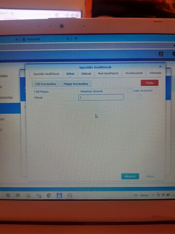

jellyfin t telepitettem docerböl ami müködik is . A gondom könyvtár hozzáadásánál honnan montolja a videokat sajnos nem látja a /Volume1 hdd meghajtót vagy is annak tartalmát. Valami engedély gond lehet , de nem leltetm megosztott mappáknál docker vagy jellyfin nek hozzáférési engedélyt. Egy leírás magyar telepítésről esetleg? Vagy mit kellene átálitani hogy lássa a hdd tartalmát? Köszönöm

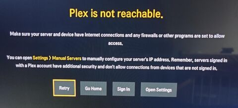

A szerver jo! Plex Elérhető bönészőböl távolrol is. Lg smart tv nem web os gyári kliensével van gond,Belső hálózattal kapcsolodik a szerverhez.
ez a hiba. Első kető lehetőségnél újra próbál csatlakozni sikertelenül ugyan ezt a hibát dobja. Sing in esetén nem történik semi be sem jelenkezik a regisztrált nevemre. Settingben ha megadom manuálisan a belső ipt ugyan ez a hiba

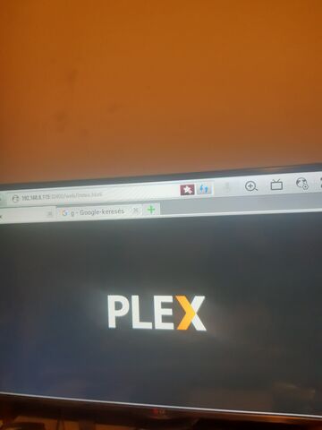

Plex klienst használok LG smart tv-n még a régebbi fajta nem webos. A gondom pár napja nem indúl el vagy is nem tud csatlakozni a szerverhez, de még a bejelenkezés sem lehetséges a profilomra. Manuális beálítás nál megadom az ip cimet de ugy sem csatlakozik. Valakinek illyen gondja van?

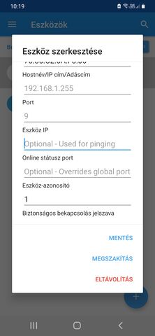

Essejó #21984 üzenetére
Ez egy üres ürlap kép . Nem tudom kitölteni külső elérési adatokkal!
Hostname = a külső ip cim?
Port= külső port ?
Eszköz ip = az mi ?
Online status port = ? Belső ébresztésnél ezt nem kellet kitölteni!
9 belső porton fogadja a wol csomagot ezt a portott átirányítottam kűlsőre egy nagyobb számjegyű portra. Igy 9 es port nyitva van kivülről teszteltem is .Duckddns szolgáltató hozzáadásánál mit kell beírni elérési cimnek?

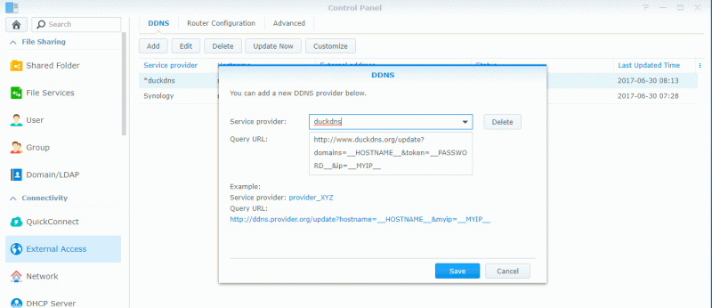

Köszi duck kipróbáltam bevált nekem is . Noip igen levelekkel halmoz az is igaz..
Másik problémám már csak a külső wol inditással van, ebben kellene segíteni. Belső hállóról megy az indítás, az rendben weak on lan andriodos app-al. De ha átírom a külső cimre az adatokat akkor nem működik! Vagy pedig rossz helyre írom a cimeket. Csatolom a képet app-ről mit hova írjak. Belsőről igy van kitöltve fentröl lefelé, mac cim kitöltve
host /ip/adáscim192.168.255
Port 9
Ip eszköz 192.168.8.115
Többi üresen hagyva9es port átirányítva más portra és nyitva is van tesztelve !

Sziasztok. Tanácsotokat kérném ki kötettekkel kapcsolatban. Új telepítés előtt állok jelenleg egy 3tb hdd adott amit szeretnék majd bőviteni , + 1 nagyobb hdd vel. Kérdésem milyen kötetett hozzak létre a jelenlegire ha bővítés a szándékom? Ha jól gondolom shr kötet esetén ha beteszek mellé egyett akkor az tükrözi az előzőtt ,de igy a szabadhely nem nő sokkal többre. Az megoldható hogy ha eltekintek az adatvesztéstől meghibásodás esetén mindkét lemezen legyen alap rendszer igy a rendszer 1 lemez esetén is működne? Nem kell tükrözés az adatokról , de kiszeretném használni a hdd-k legnagyobb kapacitását! Köszönöm
