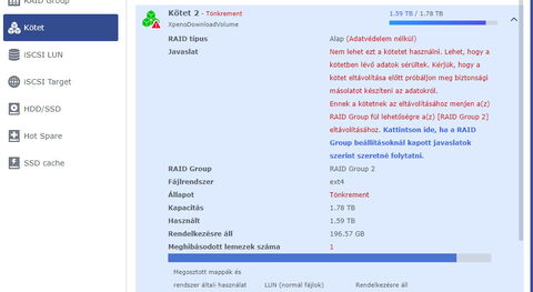

MrSealRD
kgymac #18194 üzenetére
Lefuttattam az ellenőrzést:
root@XpenologyNAS:~# fsck.ext4 -vf /dev/md3
e2fsck 1.42.6 (21-Sep-2012)
Pass 1: Checking inodes, blocks, and sizes
Pass 2: Checking directory structure
Pass 3: Checking directory connectivity
/lost+found not found. Create<y>? no
Pass 4: Checking reference counts
Pass 5: Checking group summary information
1.42.6-15217: ********** WARNING: Filesystem still has errors **********
4459 inodes used (0.00%, out of 121167872)
30 non-contiguous files (0.7%)
3 non-contiguous directories (0.1%)
# of inodes with ind/dind/tind blocks: 0/0/0
Extent depth histogram: 4203/139/109
433102588 blocks used (89.36%, out of 484662656)
0 bad blocks
154 large files
4150 regular files
300 directories
0 character device files
0 block device files
0 fifos
0 links
0 symbolic links (0 fast symbolic links)
0 sockets
4450 filesEzt tudja javítani a fsck?
MrSealRD
Nem passthrough val adom át. ESXI alatt létrehoztam egy datastore-t. A VM létrehozásnál pedig anno létrehoztam egy akkora lemezfájlt ami betakarja az egész meghajtót. Szóval a Datastore-on most ott üldögél egy 1,8 TB-s VMDK.
root@XpenologyNAS:~# mount | grep /volume2
/dev/md3 on /volume2 type ext4 (ro,relatime,journal_checksum,synoacl,data=writeback,jqfmt=vfsv0,usrjquota=aquota.user,grpjquota=aquota.group) -
kgymac
MrSealRD #18193 üzenetére
Ez előzőn módosítottam közben, olvasd el azt is.
ssh-n belép a vm-re, admin jogú userrel,
sudo -i
,mount | grep /volume2
Azért nem tudsz írni, mert ro módon csatolt. Sérült az ext4.
Állíts le a torrentet, + mindent, amit a vol2-re telepítettél, fsck.ext4 a dsm-ben is van. Ha lecsatolod a volume2-t, akár meg is futtathatod, fsck.ext4 --help adja az opciókat. Első körben javítás nélkül javasolt futtatni. H afelismeri az fsck, akkor mehet a javítás is, ha nem, valami adatmentő sw-re lesz szükséged (már ha fizikai a diszk).
fsck.ext4 után mount, de lehet, elég lesz egy újraindítás, ha úgy egyszerűbb. A torrentet és egyéb szolgáltatásokat majd el kell indítanod újra.szerk: remélem, nem írtam el a grep után a kötetnevet, ha nem hoz adatot, csak simán mount megmondja a pontos kötetneveket.

MrSealRD
Helló!
Nemrég próbáltam írni az egyik meghajtómra és visszadobott a windows, hogy nem lehet írni.
Beléptem az Xpeno felületre és ez fogadott:
Amit a környezetről tudni kell. A HDD ESXI 6.7 alatt van ESXI saját fájlrendszere alá formázva. A rajta lévő vmdk-t használja az Xpeno-s virtuális gép.Néztem SMART adatokat de ott egyelőre nem látszódik probléma.
Helyre lehet ezt még billenteni innen?

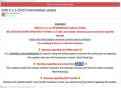

CRV
Sziasztok. Légyszives, tudna valaki segíteni: DSM 6.1.7-15284 verziórol szeretnék frissíteni a 6.2 verzióra. Hol találok hozzá valami segítséget vagy leírást? Köszi előre is..
Essejó
Szóval ne ugorjon neki agyatlanul senki a frissítésnek!
Ha a linket is kattintani akarnád: [link] -

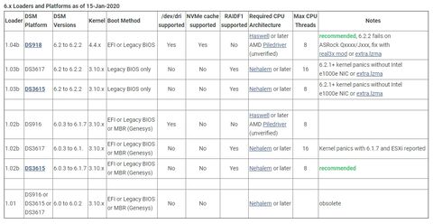

Essejó
A Téma összefoglaló a fenti képpel módosult, illetve az eredeti táblázat fellelési helye is bekerült, hogy a linkek kattinthatóak legyenek.
Essejó
ArthurShelby #18162 üzenetére
DSM 6.1.7-15284 Update 3
Innen töltsd le: [link]
Ugye a Vid /Pid beírásakor előtte ott hagytad a 0x-et? Pl:
set vid=0x090c
set pid=0x1000Egyébként ezt a képet számtalanszor tettem már fel ide, de lehet beszúrom a Topik leírásba is.

Épp most van 6.2.2-ről 6.2.3-ra váltás.
Ahogy olvasom Asrock 4105-nél, ahol kell extra.lzma használata (hálózati driver miatt), nem igazán egyszerű, mert az új verzió telepítést követően nem elérhető az eszköz.Szerencsére eddig nem volt rá szükség, de többiek talán tudják, hogy mi történik ilyenkor:

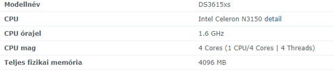

Az lenne a kérdésem hogy mi a különbség ezen verziók között: 3615, 3617, 916+

103b-nek is mennie kéne egy frissebb extra.lzma-val (fontos a syno nas típus és az xpeno img-vel az egyezés).

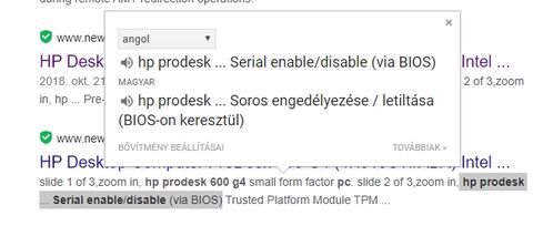

Ahogy a quicknick illetve a többi is írja: Nem talál soros portot. Amíg a soros port nincs engedélyezve, addig a 6-os verzió felrakása esélytelen. Marad a Bios túrása, valahol ott kell annak lennie.
Valahol ott kell annak lennie, eszerint.
Próbálkozz indításkor az F10 menűvel.Vagy esetleg az utolsó 5.2 5967 felrakása, az még nem a soros porton kommunikált. Ehhez viszont ne a 6.x leírását használd, hanem a Topiknyitó első felében ott a komplett leírás. Abban az esetben pl még nem kell osfmount sem, sőt nem kell előre szerkeszteni az img-t hanem a kiírt PD-t szerkeszted ha kell, mondjuk Mac adress, Vid, Pid de e kettőt is csak akkor ha nem akarod, hogy látszódjon mint felcsatolt külső meghajtó, itt még nem akar a dsm ráírni, a formátuma sem 0x-el kezdődik mint a 6.x verzióknál. Serial sem kell már. Serial generátort sem reklámozunk! Addig ok, hogy a Tool része, de lehet úgy is linkelni, hogy nem a generátort tolja az arcunkba a link.

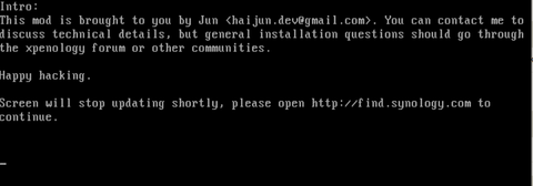

bukottangyal
ArthurShelby #18100 üzenetére
@legelek
Értelek és köszönöm.(nem találok a biosban semmi hasonlót)
A genezys-es MBR 6.1 loaderek műkönek és eljutok a kernel betöltéséig,,,
Az nem lehet, hogy a Jun féle grub.cfg-ben megkerüli ezt a soros terminálos kérdéskört??
Gondolok én erre pl.:
if serial --port=0x3F8 --speed=115200;then
set has_serial=true
terminal_input --append serial
terminal_output --append serial
else
clear
fi
terminal_input --append console
terminal_output --append console
function showtips {
if [ -n "$has_serial" ]; then
terminal_output --remove serial
fi
echo "Screen will stop updating shortly, please open http://find.synology.com to continue."
echo
echo
fi
Elnézést, ha hülyeséget beszélek...Sajnos ehhez nagyon kevés vagyok.
