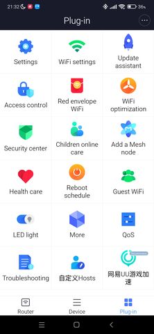

			  kentucky őstag Aki ledeket szeretné kapcsolgatni (AX1800-on is működik): SSH-n keresztül lehet módosítani. echo 0, ha kikapcsolni szeretnénk, ha be akkor pedig echo 1. led_blue a System kék led-je, net_blue pedig az Internet kék led-je. Reboot után visszaáll, a rendszer is módosíthatja. Én crontab-be beleraktam, hogy óránként állítsa át 0-ra. echo 0 > /sys/class/leds/led_ant/brightness
 echo 0 > /sys/class/leds/led_yellow/brightness
 echo 0 > /sys/class/leds/led_blue/brightness
 echo 0 > /sys/class/leds/net_yellow/brightness
 echo 0 > /sys/class/leds/net_blue/brightness

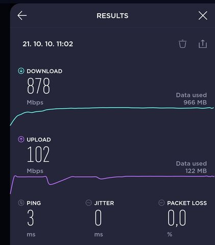

							üzenetére5ghz-en? Mert az nagyon kevés! Nekem 928/880 volt samsung galaxy s10 plus - on. Tök mindegy milyen erősségen van a wifi a sebesség router közelében ettől nem változik. 5ghz-en állítsd fix 80 MHz - re és nézd meg úgy mit mutat.

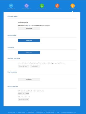

			  kovacsroli senior tag Sziasztok, most üzemeltem be a routert, a 1.1.19 kínai fw-vel fut. Globál verzió, de én már így vettem. Ez a legfrissebb kínai fw?
 Az üzembehelyezés és a ppoe kapcsolat beállítása után csak aktiváltam a dual wifit és megemeltem a jelerősséget 1000 mW-re.
 Azon kívül, hogy tesztelgetem a csatornákat, szükséges még valamit beállítani?Már csak azért kérdezem mert sebességben a router mellett 1 méterrel sem tud többet, mint 30-40 mbps  (ezerből) (ezerből)

			  Imi1981 veterán Állati jó ez a router! Wifi hatótáv nagyon jó még a szintén nagyon jó tp-link ax20 - hoz képest is. Ma a wifi jelerőséget low-ra állítva ugyan olyan mint a maximálisra állítva. Legalábbis nem vettem észre különbséget a routertől lévő legmesszebb szobában jelszintben és sebességben sem. Lehet ha lenne még egy szoba akkor már érezném a különbséget. Így inkább akkor low-on használom.
