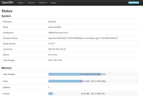

Tlala:
OWRT témában érdekesség még, hogy az 512MB RAM-ból csak 376MB látszik, mivel az AX-es mikrokód és az NSS magok mikrokódja ennyi memóriát megkajál (a gyári is), és ebből a maradék 376MB-ból is jellenzően 120-150MB foglalt. Ebből az az általános igazság jön ki, hogy 512MB alatt nem érdemes AX-es routert venni, mert egyszerűen nem fér bele normálisan a működéshez szükséges összes alap szoftver sem, nem hogy egyéb telepített alkalmazások.

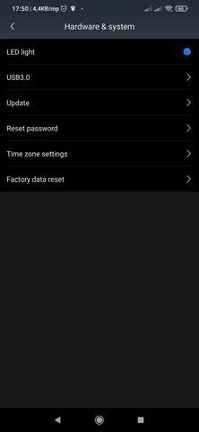

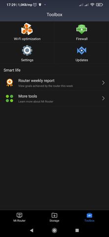

Sikerült beszereznem egy Xiaomi AX9000 routert. Nem volt még Xiaomi routerem, de azért jártam már 1-2 router adminjában, most pl. ez egy ASUS AC66U B1-et vált.
Az az igazság, hogy a szoftver egyelőre borzalmas csalódás, vagy én vagyok hozzá buta. Androidos telefonon My Wifi-vel már sikerült elérnem, LAN + WiFi működik, azzal semmi gond.

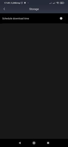

Csakhogy szeretnék külső HDD-t rákötni és megosztani a hálózaton + Média Szerverként streamelni a tartalmat róla LG okostévére (ahogy az azt ASUS routerrel is tettem).
Azon kívül, hogy a My WiFi-ben látom a rácsatlakoztatott háttértár tartalmát, gyakorlatilag semmit nem tudok állítani. Hol a Samba? A userkezelés? Hol lehet bekapcsolni egy media server funkciót? Jár valaki hasonló cipőben? FW legfrissebb... -

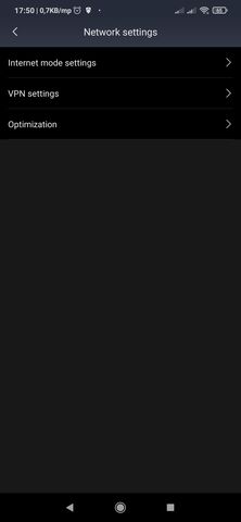

Bandi67
Még valami. Most az internet mode settings-nél azt mutatja, hogy Dynamic IP Internet az aktuális beállítás és lehet az alábbiakat választani:
- PPPoE Broadband Internet - Static IP Internet - Wifi Repeater mode - Wireless Router.
Melyiken kellene lennie?
(Telecomos modemhez csatlakozik WAN porttal)
Köszi előre is! -
Bandi67
Köszönöm
közben sikerült rájönnöm, hogy kell beállítani.
Így már minden ikonom aktív

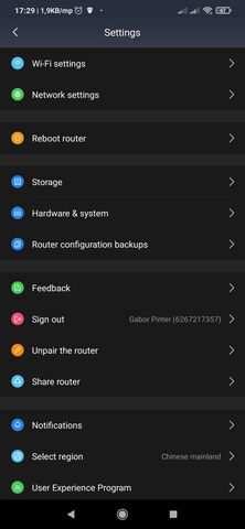

Global AX3600-at most próbálom belőni. A telón az angolosított kínai app-al. Elvileg sikerült is, de valamiért az appban a Router-nél az oldal tetején az áll: Xiaomi_9881 Wifi Repeater mode. A time zone kínai.
A beállítás elején router módot választottam. Ez miért lehet?
Illetve az appban a Plug-in részen egy csomó gomb nem aktív.
Tudna valaki segíteni ebben?
