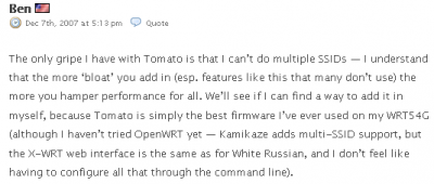

Közben a felét megtaláltam fentebb, WDS mód kiesett, mivel a másik router nem támogatja...
Szóval, repeater-ként beállítom a Linksys-t, és csinálok egy virtuális SSID-t, amivel rá tudok csatlakozni vezeték nélkül (dd-wrt képes erre), és a vezeték nélküli kapcsolatot ossza tovább, vezeték nélkül.
Mint a fenti képen.Jól gondolom?
