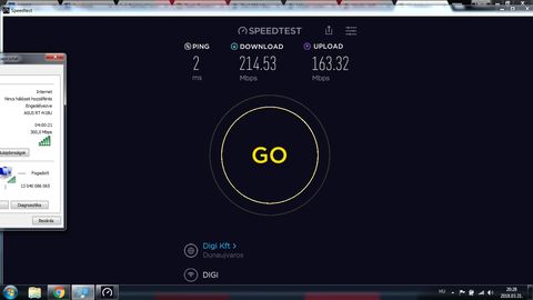

nálam 5 méter 1 fal, 10 hálózat zavarja 2.4 en, de jelenleg az n14u routrem is hozza a 93-94 megabitet, ami szinte a maximuma az eszköznek révén hog 10/100 as portjai vannak.remélem a 200 megabit nálam is meglehet...
jobesz
uriember #50682 üzenetére
Ez nagyon jó eredmény, én 125 be is beletörődtem volna, de ez elég lesz nekem is, megkédezhetem hogy melyik firmware az n18u hoz? jelenleg atheros ar5b97 wifi van, de killer lesz 1102 vagy valami 300n es.
akkor azért 200 at el lehet érni ezek szerint a 300 ból
sok helyen a harmadával számolnak netről spedtestre a 300 linksebessége...

rt-n18u vagy n66u 300N es 300 mbit es link sebesség esetén a legjobb killer vagy 7260 as wifi adapterrel laptop esetén 300n 2:2 mimo val netről mennyi lehet elérni? 100-150 között?
jelenleg n14u van ,gigabites net lett, és 94megabitet hoz a wofo netről, ha 110 felé megy már megérné routert váltanom... -

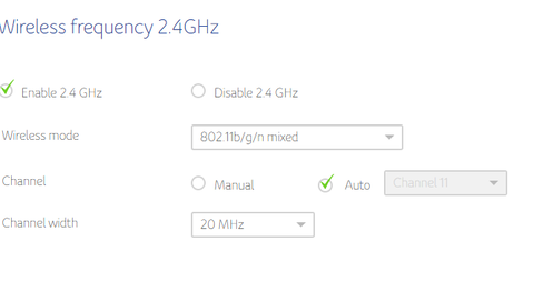

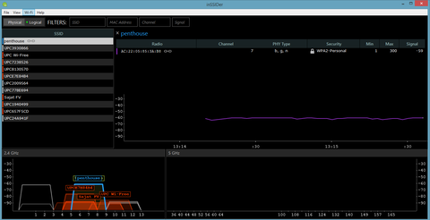

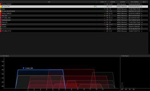

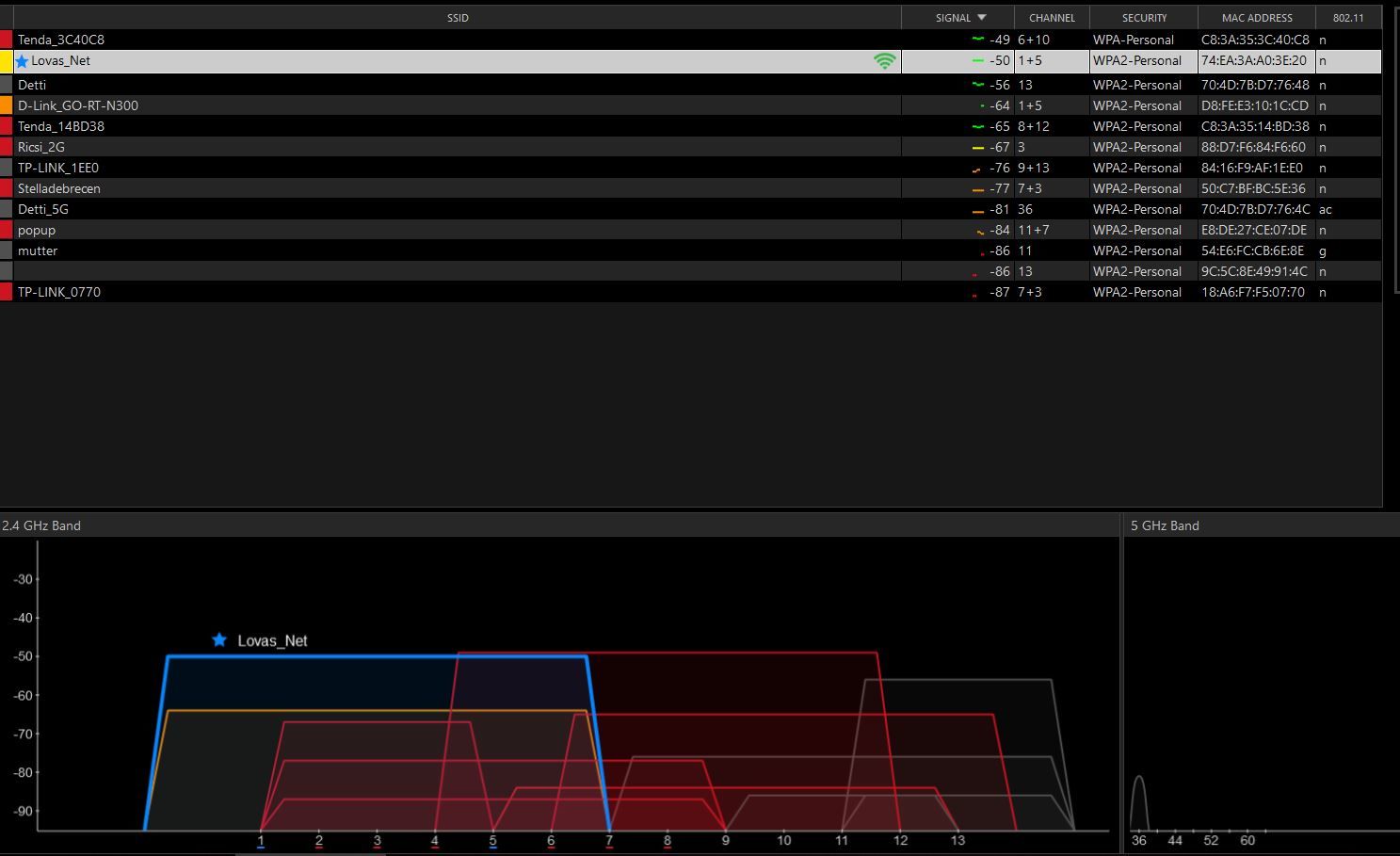

Én áttenném próbából a 11-esre, ott vannak gyengébb jelek vagy a hármasra, de a 11 jobbnak tűnik kicsivel, de nagy változásra nem lehet számítani, max néhány plusz Mbps-re...
AdHoc 11n-nél mi a kínálat? Egyébként lehet, hogy itt a vége a sebességnek ebben a környezetben ezzel a kártyával... -

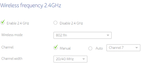

uriember
pckownz #50661 üzenetére

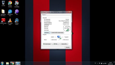

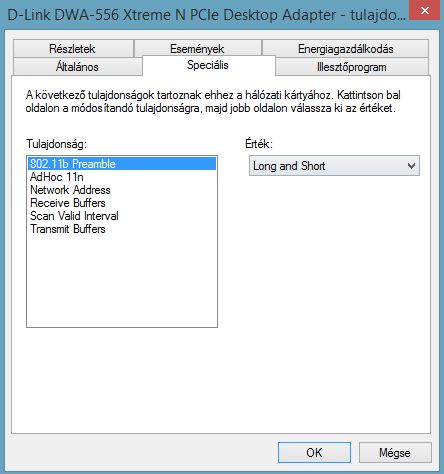

Ha 20/40 MHz van, akkor arra tedd. Ha nincs g rendszert használó kliensed (én meglepődve tapasztaltam, hogy a PS3 g-t használ), akkor jobb az n only.
Windows szerint 130mbps a halozat Ez mit jelent? Ennyi a kapcsolat sebessége?
A PC wifi kártyájának a speciális beállításaiban is állítsd át a 2,4GHz sávszélességet 40MHz-re vagy Autora.
pckownz
Multibit #50657 üzenetére
(#50656) uriember
Sikerult viszonylag nyugodt csatornara rakni, a router nem tud 40mhz-et, csak 20/40 -et vagy 20-at, jelenleg 20/40-en van. Jelenleg bgn mixed modeban van, gn vagy sima n segitene rajta?
3 antenna log ki a gep hatuljabol, ki van forditva, hogy a gephaz ne arnyekolja, de igy is csak 35-40mbit. Windows szerint 130mbps a halozat, orulnek ha azert ezt megkozelitoleg kilehetne hasznalni
Sajnos sem a kabelezes, sem range extender nem megoldas, maximum az antennat tudnam kikabelezni, vagy erosebbre cserelni.
Esetleg 5ghz-es pci-e kartyara is varok otletet megfizetheto aron

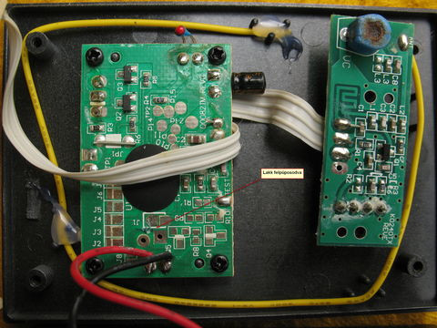

mezis
uriember #50659 üzenetére

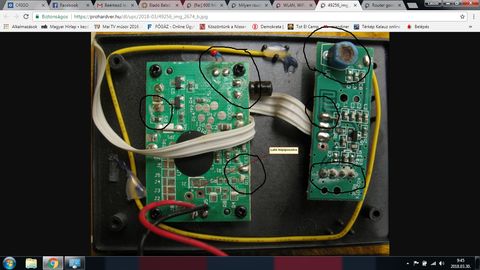

Legfeljebb pára lecsapódás mert beázásnak semmi nyomát nem találtam, de amiket bekarikáztál, az a gyártásnál ott maradt "flux" vagy mi a csoda.Folyasztószer és apró óngömböcskék elegye. Van amikor arről árulkodik, hogy nem hevítették át eléggé a forrasztási felületet. Forrasztó pákával újra melegítve eltűnik.
Az a kék valami pedig hangoló ferritmag viaszos rögzítése.

pckownz

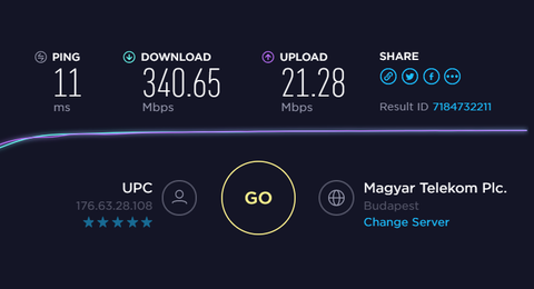

Van egy UPC Connect boxom, 500mbit net. A router nincs tul kozel a gepemhez, de nem kellene hogy problemas legyen.
Egymas mellett van egy MBP 2017 illetve egy pc D-Link DWA-556 Extreme kartyaval (Win 8.1).
Bar a MBP 5ghz-en csatlakozik, a pc csak 2.4en, de megis az elobbi 240-300mbit/s letoltest hoz, addig a pc-n imadkozok a 40-ert.
A routeren:Lenne valami tipp, hogy hogyan tudnam gyorsabba varazsolni a pc-t?

mezis
blueye #50640 üzenetére

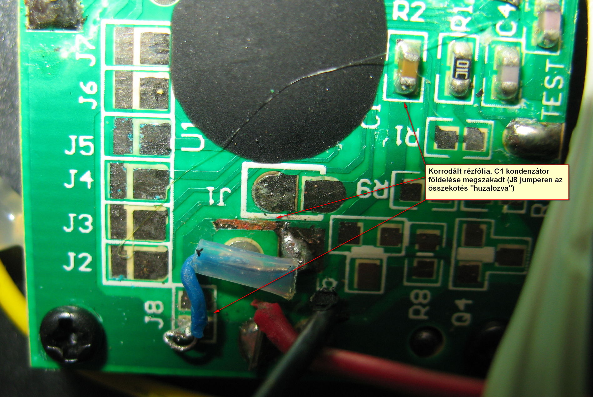

Csak egy tapasztalat, de olyan, ami miatt álltában is meghibásodhatnak álltukban is készülékek, akár tömegesen is:
Egy külső hőmérséklet jeladó nyomtatott áramkörének réz fóliáját ette meg valami maró anyag, ami bizonyára a gyártás folyamán maradhatott benne. Szétszedéskor csak annyit lehetett látni, hogy a lakkréteg azon a helyen alig észrevehető módon "gyűrött". Az alábbi képen már a feltárt, javított állapot látható.A hiba a garancia lejárta után jelentkezett. ? Beépített öregedés ?
Multiméterrel ilyen helyen kockázatos mérni, mert az elektronika tönkre mehet. Inkább egy ESR meter néhány mV-jával. -

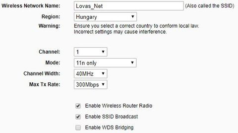

Gyanítom, hogy nem az internet kapcsolatod szakadozik, hanem a WiFi kapcsolatod.
UTP kábel vagy 5GHz vagy ez van, ezt kell szeretni.
(Kísérletezhetsz fix csatornákkal, 20MHz-es sávszélességgel. Hátha van olyan közeli szomszéd, akinek közeli a frekvenciája, nagy a jelszintje, de kevesebb a forgalma.) -
