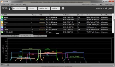

Remélem jó helyen járok amatőr kérdéseimmel. Nemrég beszereztem egy qrvadrága Asus RT-N66U routert és ha már ennyibe került, szeretnék a legtöbbet kihozni belőle.
2.4GHz-en már állítgatnam rajta, az inSSIDer szerint itt vagyok (zöld, kisatírozott). Szerintetek állítgassak még csatornát, vagy jó ahol vagyok?Konkrét beállításaim 2.4-en:

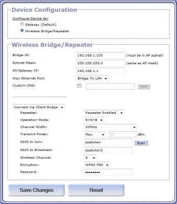

átállítottam a gargoyle-t B+G-re (ezt egy kis workaround-dal tudtam csak megoldani) - de nem lett tőle jobb a helyzet, szóval nem az N-es wifi az oka..
emitter
Szerintem nem véletlenül adható meg ez a másik SSID az "SSID to Join" mellett, mert ha a Repeater-t letiltom, akkor ez az "SSID to Broadcast" mező eltűnik. Egyébként próbáltam úgy is ahogy te mondod, ekkor két ugyanolyan nevű wifit láttam, de a helyzet ugyanaz maradt, csak a win7-es gép tudott csatlakozni.
Az XP-s gép nagyon sokáig "hálózati cím lekérése" állapotban van, aztán beáll egy "nincs kapcsolat, vagy korlátozott" állapotra. Kap vmi IP-címet, de ez teljesen rossz, 169.254.x.y.
Esetleg lehet azzal összefüggésben a hiba, hogy a win7-esben gép N-es wifi van, míg az XP-sben és a mobilomban is csak G-s? Viszont a TP-Link router szintén N-es, próbáltam a gargoyle-ban átállítani G+B-re (meg Auto-ra is), de visszaállt magától N+G+B-re...

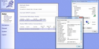

emitter
nos hát felraktam a 4.1.7-et, sikerült is beállítani Repeater módba, viszont csak a Win7-et futtató gépemen megy a net, se az XP-s gépen, se a mobilomon nem. A netre kapcsolódó Pirelli routerben nem állítottam át semmit, arra mindegyik host tud kapcsolódni, úgy megy a net. A Pirelli DHCP-re van állítva, 192.168.1.2-250 IP-tartományban.
A TP-Link routerben, amire a gargoyle-t tettem, ezek a beállítások:
Ez pedig a gargoyle-re csatlakozott hostok, pontosabban a win7-es gép:
Mi lehet a gond, ami miatt a többi host nem tud kapcsolódni a gargoyle-hez? (akkor sem tudnak egyébként, ha a win7-es géppel lecsatlakozom)
