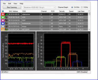

Gercsa
Letöltöttem ezt a programot, de itt nem találok csak egy scan opciót ezt elindítottam, és nem tudom mi történt igazából, vagy hogy hol lehetne látni, hogy milyen csatornákon mekkora a forgalom.
Húzott egy egyenes vonalat -60dBm -nél és ennyi.
