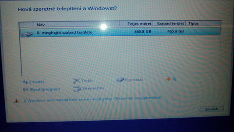

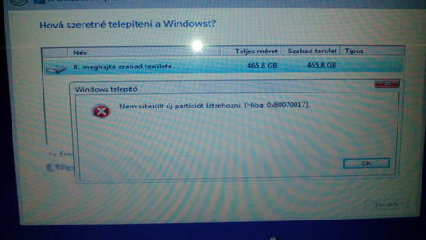

Pehi
King Unique #61850 üzenetére
Bios Ok. Azért is írtam,hogy asztalin se tudom telepíteni.

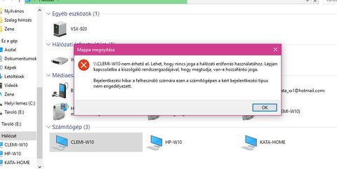

Van némi hálózat beállítás gondom és nem jövök rá mi a franc okozza a hibát.A jelenség az, hogy van itthon a routeren keresztül 2 asztali gép egy laptop W10Home-al telepítve és egy média lejátszó a hálózatban.
A hálózat minden eleme egy munkacsoportban van, név ütközés nincs, a router osztja ki a fix IP címeket a MAC cím alapján. Ennek ellenére van egy gép a hálózatban, ami rakoncátlankodik és nem hajlandó az egyik gépet elérni, holott az a gép a hálózat minden elemét tudja tallózni és a másik gép is eléri.
Ez a nevezett gép, látja a saját megosztott mappáit, látja a laptopot, csak a másik asztali gépre nem tud belépni. Jelszó védelem ki van kapcsolva.
Belépési kisérletkor ez a képernyő fogad:Valaki adjon légyszi tippet, hogy merre keresgéljem a hibát. A W10 saját hibaelhárítója nem tudja azonosítani a hibát és már 2x alaphelyzetbe állítottam a hálózati adapterét a gépházon keresztül.
Pehi
King Unique #61843 üzenetére
Szevasz! Átraktam a winyót az asztali gépembe,és ott is ugyan ez van! Így még nem jártam sose.

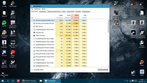

1,2 napja vettem észre hogy a win 10 lassul,a programokat nagyon lassan nyitja meg.
ASC programot vagy 2 óra alatt tette fel.
Van javítási lehetőség,vagy ujratelepítés?(win10)

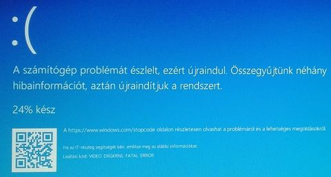

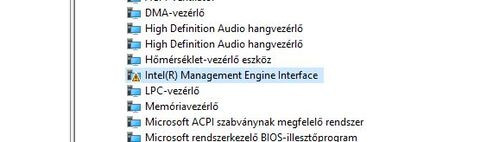

És itt jön a következő problémám, illetve kérdésem, mert ilyennel újratelepítés előtt nem találkoztam!
DELL Inspiron 7537 laptopról lévén szó, letöltöttem a DELL honlapjáról a szerintük legfrissebb és az én konfigurációmhoz illő Win10 64 bit drivereket. Tévedés kizárva, Service Tag és Express Service Code szerint beazonosítva az Inspiron 7537.
Korábban is innen szedtem a drivereket, simán telepítettem (már amelyik frissebb volt mint a fent lévő, mert amelyik nem, az szólt).
Most win10 újratelepítés után a legtöbb DELL honlapról letöltött drivert nem tudom telepíteni, telepítés közben jön a win10 kékhalál:
A QR kód nem sokat segít.
De! nem csak a DELL honlapról letöltött friss driverekkel szórakozik az újratelepített win10. Kipróbáltam az Intel Automatically update your drivers programot, jelezte melyik drivernél van frissebb, letöltöttem, telepíteni próbáltam, de win10 kékhalált kaptam.
Amikkel kékhalál van a teljesség igénye nélkül: Network driverek: Intel WiFi, Intel BT, Realtech eternet... aztán Intel® Graphics Driver.
Természetesen a gép észrevehető hiba nélkül működik, csak még is szeretném megfejteni a hiba okát, azon túl hogy legyenek már a driverek naprakészek.
Tudtok tanácsot, ötletet adni? -
